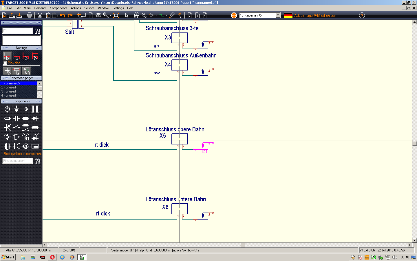

in einen Schaltplan hatte ich Steckverbinder eingefügt und diese später
wieder gelöscht. Danach habe ich andere Steckverbinder eingefügt, von
den der erste sofort mit K7 bezeichnet wurde. Beim Versuch diesen auf K1
zu ändern, bekam ich die Fehlermeldung "Der Bauteilname K1 wird schon
verwendet", obwohl ich kein K1 mehr finden konnte (Es handelt sich um
eine sehr übersichtlichen Stromlaufplan). Auch speichern, schließen und
wieder öffnen der Datei brachte nichts.
Wo finde ich ein vorhandene K1 und wie kann ich es entfernen?
Ähnliches ist mir auch schon mit anderen Bauteilen passiert, die sich
aber irgendwann wieder umbenennen ließen.
vG
Irgendwo oben in der Leiste gibt es den Punkt Aktionen. Darin ist ein
Menüpunkt Reorganisation, wenn man das ausführt, nimmt Target soweit ich
weiß alle unnützen Signalleitungen weg, nummeriert die Bauteile wieder
richtig durch etc (siehe
http://server.ibfriedrich.com/wiki/ibfwikide/index.php?title=Reorganisation).
Vielleicht reicht das ja schon aus
Gast #4656622
Alle Bauteilnamen eingeblendet ?
Bauteilnamen von Hand gelöscht ?
Lad das File mal hoch, wenn du obriges
geprüft hast und macht trotzdem die
Fehlermeldung.
> Fehlermeldung.
eingeblendet:  gehe ich von aus
von Hand gelöscht: ja
Es geht um die K's. Ich kann nicht auf K1 ändern.
Die Schaltung ist noch unvollständig, aber hier hochgeladen.
vG
