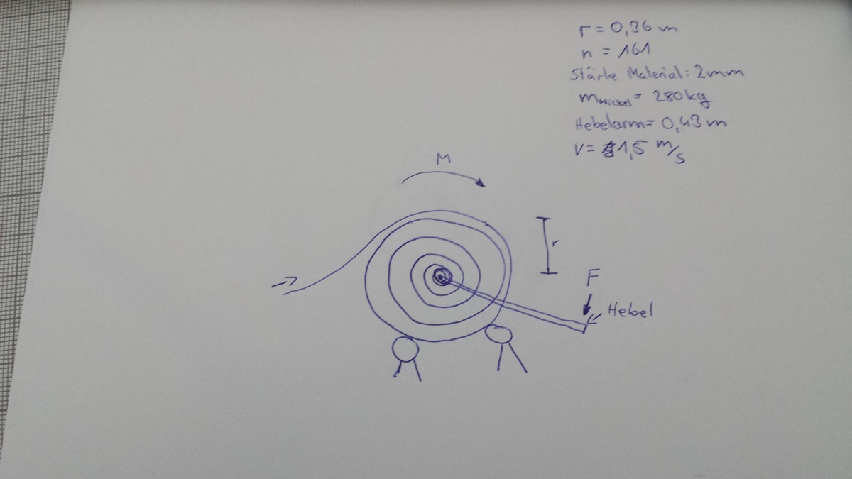

Hallo alle gemeinsam
in dem anbei gefügtem Foto habe ich die Aufgabe mal kurz skizziert. Ich
möchte die Kraft und das Drehmoment berechen, um den Wickel auf eine
konstante Geschwindigkeit von 1,5 m/s zu bringen.
Weiterhin möchte ich wissen welches Drehmoment erforderlich ist um das
Trägheitsmoment zu überwinden.
Schonmal danke im Voraus.
Gast #4657021
Da fehlen noch ein paar Angaben:
- wo soll v auftreten? Am Material oder am Hebel?
- wie groß ist der Durchmesser der Welle im Wickel-Zentrum?
- wickelt sich das material nur übereinander (ähnlich Feuerwehrschlauch)
oder auch nebeneinander (Kabeltrommel)
Da sich r hier stetig ändert, muss sich auch das Drehmoment ändern.
Gast #4657028
Du kannst ein beliebiges Trägheitsmoment mit einem ganz kleinen
Drehmoment beschleunigen, solange du keine Reibung hast. Es dauert dann
halt nur länger, bis eine bestimmte Winkelgeschwindigkeit erreicht ist.
Gast #4657031
-Es handelt sich um die Bahngeschwindigkeit des Wickels (Außen)
(also umso dicker der Wickel wird umso langsamer wird gedreht)
-der Durchmesser der Welle ist 75mm. Dieser ist jedoch bei dem genannten
Radius von mir schon mit eingerechnet.
-Es handelt sich nur um eine Wicklung übereinander (vergleichbar mit
Toilettenpapier :D )
Mir ist bewusst, dass das Drehmoment sich stetig ändert nur weiß nicht
nicht wie ich es generell berechne.
Danke :)
