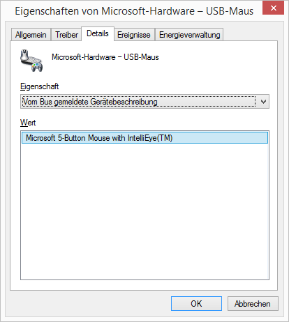

Wie kann ich aus einer Anwendung heraus einen USB-String-Descriptor
lesen?
Im Speziellen geht es um den Product String.
Innerhalb von Treibern geht das wohl per UsbBuildGetDescriptorRequest,
aber aus einer Anwendung heraus? Der Gerätemanager schafft es ebenfalls,
an diese Information zu gelangen (siehe Bild). Wie macht der das?

Ok, das hat mich schon mal in die richtige Richtung gedreht.
Der Funktionsaufruf lautet also SetupDiGetDeviceProperty und zwar mit
der Eigenschaft DEVPKEY_Device_BusReportedDeviceDesc. Ich muss das noch
testen aber schon mal danke im voraus :-)
