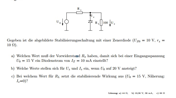

Hallo Leute,
ich hatte hier schon mal etwas bezüglich Aufgabenteil a) gefragt, wo mir
gut geholfen wurde.
Die Lösung für Aufagebteil a) ist Rv = 44 Ohm
Aufgabenteil c) habe ich auch schon berechnet:
-15V + 44Ohm * I(RL) + 10V = 0
I(RL)*RL = 10V
I(RL) = 0,1136 A => RL = 88 Ohm
Allerdings komme ich bei b) nicht weiter.
Ich habe schon vieles Versucht und nie die richtige Lösung bekommen,
weder mit Spannungen berechnen noch mit Strömen, kann mir wer helfen?
MfG
Gast #4657353
Ich habe meine Ausbildung schon vor vielen Jahrzehnten beendet, daher
nehme ich für solche Problemstellungen einfach LTSpice. :-)
Aber folgende Vorgehensweise ist zumindest eine, die zum Ziel führt:
- Trenne die Z-Diode auf
- Berechne die Spannung am Knoten zwischen Rv und RL (rund 13.9V)
- Betrachte nun die Spannung zwischen Rv und RL als Quelle des
berechneten Wertes mit einem Innenwiderstand von Rv || RL (so ca. 30.5R)
- wenn jetzt die Z-Diode wieder angeschlossen wird, so entsteht ein
Spannungsteiler aus dem rz und dem Rv||RL mit den beiden Quellen U0 und
Uz.
- also: ein Teiler, an dem noch die Differenzspannung von U0 und Uz
anliegt.
- am rz fällt dann die Spannung (13.9V-10V) * 10R / (10R+30.5R) ab. Das
sind rund 960mV.
Um diese 960mV wurde deine Z-Spannung größer. Und der Strom ist dann
ganz einfach: die 960mV und den rz verrechnen.
Das ist sicherlich keine elegante Lösung, aber ich habe das einfach
lange, lange nicht mehr händisch lösen müssen ...

Anderer Einsteiger Hausfaugaben machen ist nicht meine Stärke.
Vermutlich ist der Teil b auf den Teil a bezogen, nur steigt nun die
Spannung auf 20V an, d.h. Rv wird aus Teil a übernommen – welch
Transferleistung. Vielleicht lehnst du dich dann einen Moment zurück,
schaust aus dem Fenster und versuchst zum Quer- oder Shunt-Regler zu
werden, um eine Vorstellung davon zu bekommen, in welche Richtung die
Antwort geht.

Peter92 schrieb:
> Wie hast du dies berechnet?
Wenn die Z-Diode abgetrennt ist, dann haben wir doch einen simplen
Spannungsteiler aus Rv und RL, der an den 20V hängt. Einfach die
Spannung an dem Knoten (= an RL) berechnen.
Gast #4657440
HildeK schrieb:
> Peter92 schrieb:
Achso, sie wird ganz abgetrennt, danke :)
