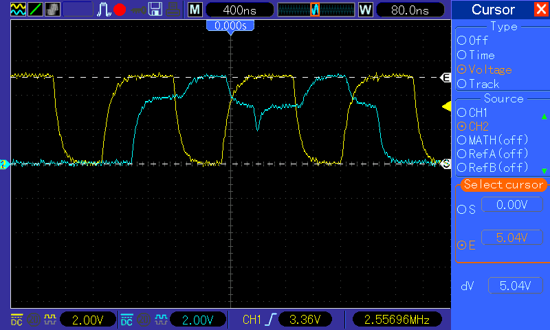

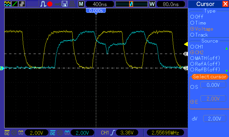

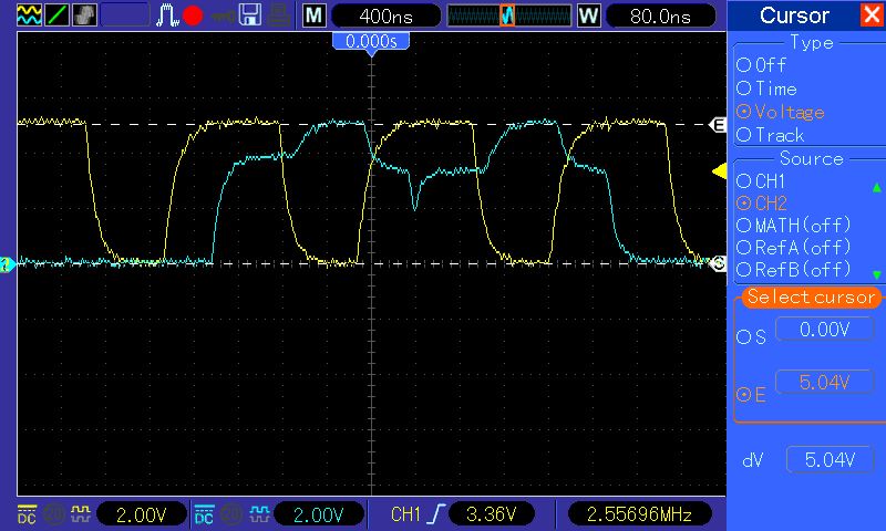

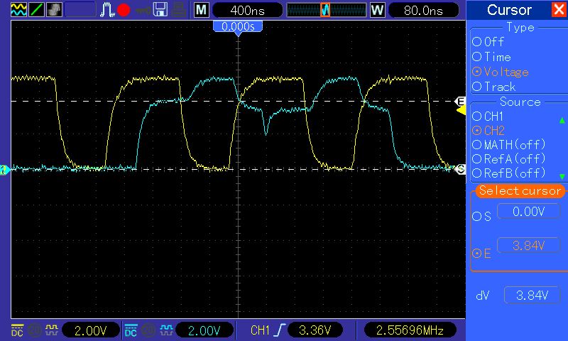

Mir ist bei manchen Zugriffen folgendes aufgefallen (siehe Bilder)
Gelb (Ch1) = PH2CKL (bei steigender Flanke, ist die BANK gültig)
Cyan (Ch2) = BANK (ist gleichzeitig auch Datenleitung D6, ist ein
gemultiplexter 24Bit Adressbus, D0-D7 sind Sowohl die Bank Adress (wenn
D6) als auch die Daten)
Der Zustand tritt selten auf, könnte also mit meinen Problem
zusammenhängen?!
Übrigens die Datenfehler tretten nur
- beim Lesen des oberen 4MB Blocks auf (PH2 steigend und Bank auf HIGH)
- Es sind nicht nur nach 0 gekippte Bits sondern auf nach 1, auf
beliebigen Bit Positionen
von Achim S. (Gast)
AppleII E. schrieb:
> ist ein
kannst du die Busstruktur mal skizzieren?
Kann es sein, dass du Schreib/Lesezugriffe und CAS-before-RAS Zugriffe
nicht richtig richtig synchronisiert kriegst?
> zusammenhängen?!
kann es durchaus, für mich sieht es auf den ersten Blick nach einem
Buskonflikt aus, der ja wahrscheinlich nicht eingeplant sein dürfte.
Wie oben schon geschrieben: lass das Testprogramm einen Hardwaretrigger
für das Oszi erzeugen, sobal ein Fehler detektiert wurde. Dann kannst du
leicht nachprüfen, ob in den µs vor jedem Fehler ein ein solcher
"Buskonflikt" auftrat.

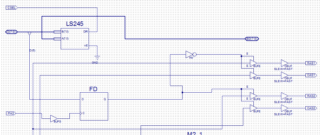

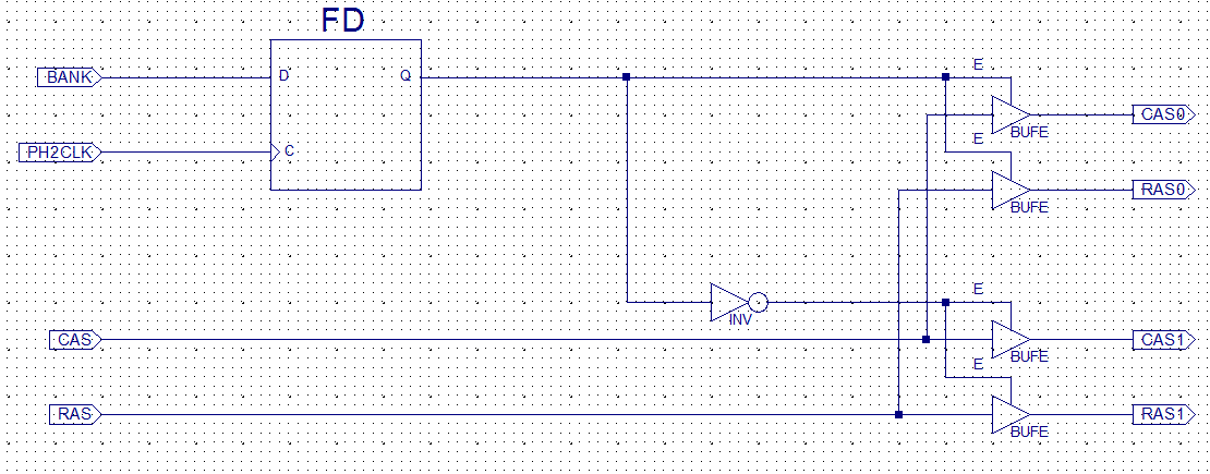

von AppleII E. (apple2enthusiast)
Hier der Schematic.
Die Adressleitungen A0-A10 gehen direkt per 33  Ohm Widerstand auf die
DRAM Adressleitungen.
Die Sache ist die, dass wenn ich jeweils nur einmal 4MB teste, es
tage/nächtelang ohne jede Fehler durchläuft.
Jetzt wollte ich zusätzlich eine weitere Bank ansprechen um auf 8MB zu
kommen. Die Bankadress ist jeweils auf D0-D7 gelegt (vom Prozessor)
65816 und ist bei einem steigenden PHI2CLK gültig. In dem Fall werte ich
nur D6 (lower / upper 4MB) aus gebe dann entweder den CAS/RAS Pärchen
für die entsprechenden RAMs frei.
Interessant ist auch, es läuft stundenlang problemlos, wenn ich schreibe
und direkt wieder lese... nur wollte ich sicher gehen dass es keine
Refreshprobleme gibt, und schreibe dann die kompletten 4MB bzw. 8MB mit
einem Muster dauert einige Minuten und lese es dann erst nach Minuten
wieder. Wie gesagt lower 4MB alles Prima, upper 4Mb mit wenigen Fehlern.
Die zwei Spannungslevel ergeben sich durch die Mischung 5V nativ und
3.3V vom XC9536XL ...
Was mich irritiert ist aber der Spike nach unten.
von Achim S. (Gast)
AppleII E. schrieb:
> Hier der Schematic.
und wo ist jetzt hier bitte der gemultiplexte 24bittige Adress und
Datenbus? Und wo genau an dieser Schaltung hast du deine Messung
aufgenommen?
