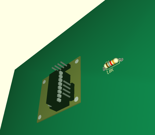

in einem Beispiel möchte ich eine kleine Platine , die noch als
Baugruppe erweitert werden soll, auf eine größere Platine platzieren.
Wenn ich mir als Beispiel einen Widerstand ansehe, dann sind die Teile
davon auf dem Teil der positiven x-Achse und erscheinen in der
3D-Darstellung der großen Platine auf der Bauteilseite dieser Platine,
wie man es auch erwartet.
Für die kleine Platine habe ich diese Festlegung getroffen:
S0,15.75,3,35,15.75,3,31.5,1.5,$3B8D8D,0.2
Es handelt sich also um eine 1,5 mm dicke Platte mit den Seitenlängen 35
x 31,5 mm. Füge ich dieses Bauteil in den Schaltplan ein und sehe mir
die 3D-Ansicht an, befindet es sich auf der Kupferseite der großen
Platine.
Wie ist das möglich? Was kann die Lage da noch beeinflussen?

also hier das Bild (ist inzwischen etwas erweitert).
So wie das Bild es darstellt ist es richtig, aber, während bei dem
Widerstand alles was auf der Bauteilseite der großen Platine ist
positive z-Werte hat, musste ich bei der kleinen Baugruppe immer
negative z-Werte eingeben, damit es so wie im Bild aussieht. Anfangs
hatte ich es natürlich mit positiven z-Werten versucht, da war die
Baugruppe aber auf der Kupferseite.
Falls es jemand probieren möchte, hier der Text mit den negativen
z-Wertender diese Bild entstehen läßt.
S0,15.75,-1.5,35,15.75,-1.5,31.5,1.5,$3B8D8D,0.2, Platine

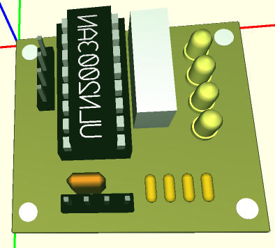

bisher habe ich diese ungeklärte Situation hingenommen, weil die
Baugruppe ja auf der großen Platine richtig platziert ist.
Jetzt muss ich aber feststellen, dass sich auf dem IC keine korrekte
Beschriftung anbringen läßt. Sie ist konsequeterweise spiegelbildlich
(siehe Bild), da man sie ja eigentlich von der positiven z-Achse liest.
Da weiß ich nun keine Rat mehr. Ihr vielleicht?

#4659521
den Bildern und der Syntax der 3D-Beschreibung nach scheint es sich um
Target zu handeln. Kann es sein, dass du die Platine als SMD-Bauteil
einfügst? Die werden in der Werkseinstellung auf der Unterseite der
Leiterplatte platziert. Häng mal die Target-Datei an.

OP #4659654
nun habe ich es zwar gelöst, in dem ich das Bauteil in der
Platinenansicht gespiegelt habe, dann ist es auch mit positiven z-Werten
auf der Bauteilseite, aber das erscheint mir doch wie eine Krücke.
Wenn ich sonst nur ein Klötzchen mit positiven z-Werten erstelle, ist es
immer direkt auf der richtigen Seite.
Wie kann das sein?
vG
F.Hanseat
#4659812
beim Einfügen der Bauteile in der Leiterplattenansicht kann man
auswählen wo diese platziert werden. Standard ist die Einstellung "SMD
unten, bedrahtete oben bestücken" Dort einfach die passende Einstellung
auswählen. Nachträglich lassen sich Bauteile durch Spiegeln (umklappen)
auf die andere Platinenseite bringen.
3D-Modelle werden immer so angelegt, dass Bauteile auf der
Platinenoberseite in die positive Z-Richtung gehen.
Silvio
