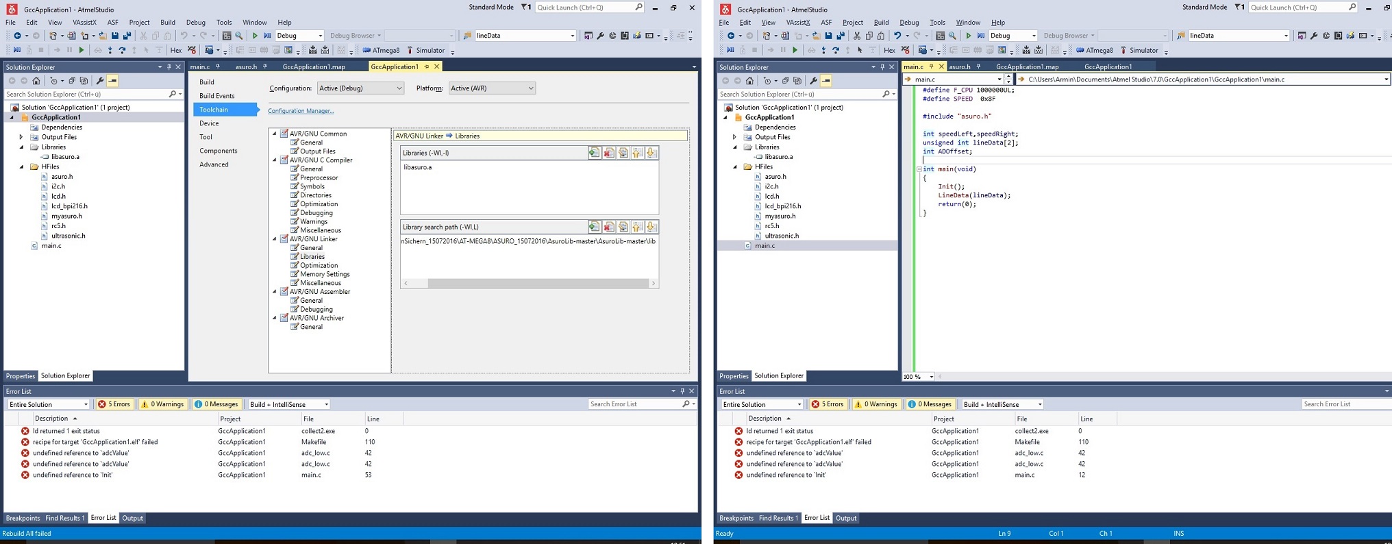

Gast #4658433
Danke für die Antwort,
Im Bild(Fehler1.jpg) siehst du auf dem linken Bild die
Link-Einstellungen und auch dass die libasuro.a im Projekt unter dem
Ordner Libraries aufgenommen worden ist, auf dem rechten Bild siehst du
den Quellcode und auch die Fehlermeldungen wieder.
Danke
Armin

Gast #4658533
Doch ich habe doch die libasuro.a im Projekt aufggenommen, das kannst du
auch im Bild(Fehler1.jpg) sehen.
Ich will nicht die ganzen C-Dateien von Lib im Projekt aufnehmen, dann
brauche ich das Lib gar nicht.
Ich will mit dem Lib arbeiten, was auch normal ist.

Gast #4659373
Ich habe das Problem gelöst indem ich alle Lib-C-Files im Projekt
aufgenommen und das Lib vom Projekt entfernt habe.
Danke an dieser Stelle an eure Aatworten.
