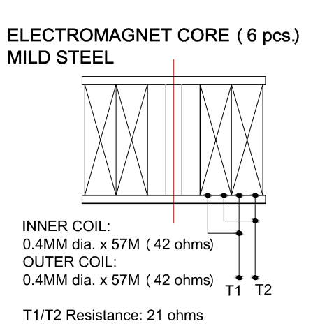

Guten Abend,
für ein aktuelles Projekt benötige ich Spulen die ich nach dem
angehängten Plan wickeln will. Als ich den 0,4mm Kupferlackdraht dafür
besorgen wollte stand überall was von ca 0,137 ohm/m für 0,4mm Draht.
Wenn ich die Angaben aus dem Plan anschau, also 57m von dem Draht, kommt
man gerade mal auf 7,8 ohm pro Spule, laut Plan sollten die aber jeweils
42 ohm haben, also nen Draht mit 0,737 ohm/m ?? Geht der Widerstand der
Spule an sich so hoch rauf wenn man den Draht als Spule mit Stahlkern
wickelt? Gebaut hab ich die noch nicht da ich etwas verwirrt war wegen
dem Widerstand und nicht den falschen Draht kaufen wollte drum kann ich
auch nicht nachmessen...
Kenn mich mit Spulen leider nicht aus ^^
danke schonmal

Joh R. schrieb:
> Geht der Widerstand der Spule an sich so hoch rauf wenn man den
> Draht als Spule mit Stahlkern wickelt?
Nein, der ändert sich gar nicht.
Die Zeichnung ist einfach falsch.
Entweder der Durchmesser, oder der Widerstand.
Man könnte den Durchmesser prüfen, in dem man nachrechnet, ob so viele
Windungen / diese Drahtlänge überhaupt auf den Bauraum auf dem Kern
passen.

#4658256
Mit der Formel für den Widerstand eines Kupferdrahtes kommt man auf
8,1Ohm.
Rcu =  0.01786*57/(0.4*0.4*pi/4) Ohm = 8,1 Ohm
Da müsste man schon einen isolierten Draht aus Eisen nehmen um auf 42Ohm
zu kommen. Ich wüsste allerdings nicht wo man das kaufen könnte und das
Wickeln wäre körperlich äußerst anstrengend.

Gast #4658262
> 42 ohm haben,
Kann das mit einer Verschaltung von 6 Spulen, von denen im Bild die Rede
ist, zusammenhängen? Da wäre man bei den rund 42 Ohm.

OP #4658310
um mal ein bisschen Klarheit hier reinzubekommen, es sind tatsächlich 6
Spulen der Bauweise wie auf dem Plan, die als Elektromagneten fungieren.
Betrieben werden sie mit Gleichstrom, hätt ich vielleicht dazuschreiben
sollen ^^
Nur was mich dann wundert ist dass da für jede Spule 42 Ohm angegeben
wird und zusammengerechnet für eine aus 2 Spulen bestehende
"Komplettspule" wie auf dem Bild dann 21 Ohm
#4658312
> tatsächlich 6
> sollen ^^
Sieht so aus als wären 2 Wicklungen parallel geschaltet. Bei 42 Ohm je
Wicklung wären das dann 21 Ohm.
Gast #4658317
Irgendwo ist da der Wurm drin, wie schon bemerkt wurde. In der
Beschreibung, meine ich. Irgendein Wert ist falsch angegeben, oder die
Verschaltung (aus der Zeichnung für mich nicht erkennbar) ist anders.

#4658362
Dein Ergebnis von etwa 8 Ohm ist richtig.
Normalerweise dimensioniert man aber Spulen nicht nach Länge oder
Gewicht des Drahtes, sondern nach der Windungszahl.
Ich vermute, dass der offensichtlich englischsprachige Autor bei der
Umrechnung von Zoll oder AWG in Millimeter aufs Glatteis geraten ist.
OP #4660362
also was meint ihr, den 0,4 mm draht nehmen und annehmen dass die
widerstandsangabe falsch ist oder nen Draht mit ca 0,2mm (hätte dann
ungefähr den angegebenen Widerstand)? Was hätte denn ein dickerer bzw
dünnerer Draht für Auswirkungen auf die Stärke des Elektromagnets?
