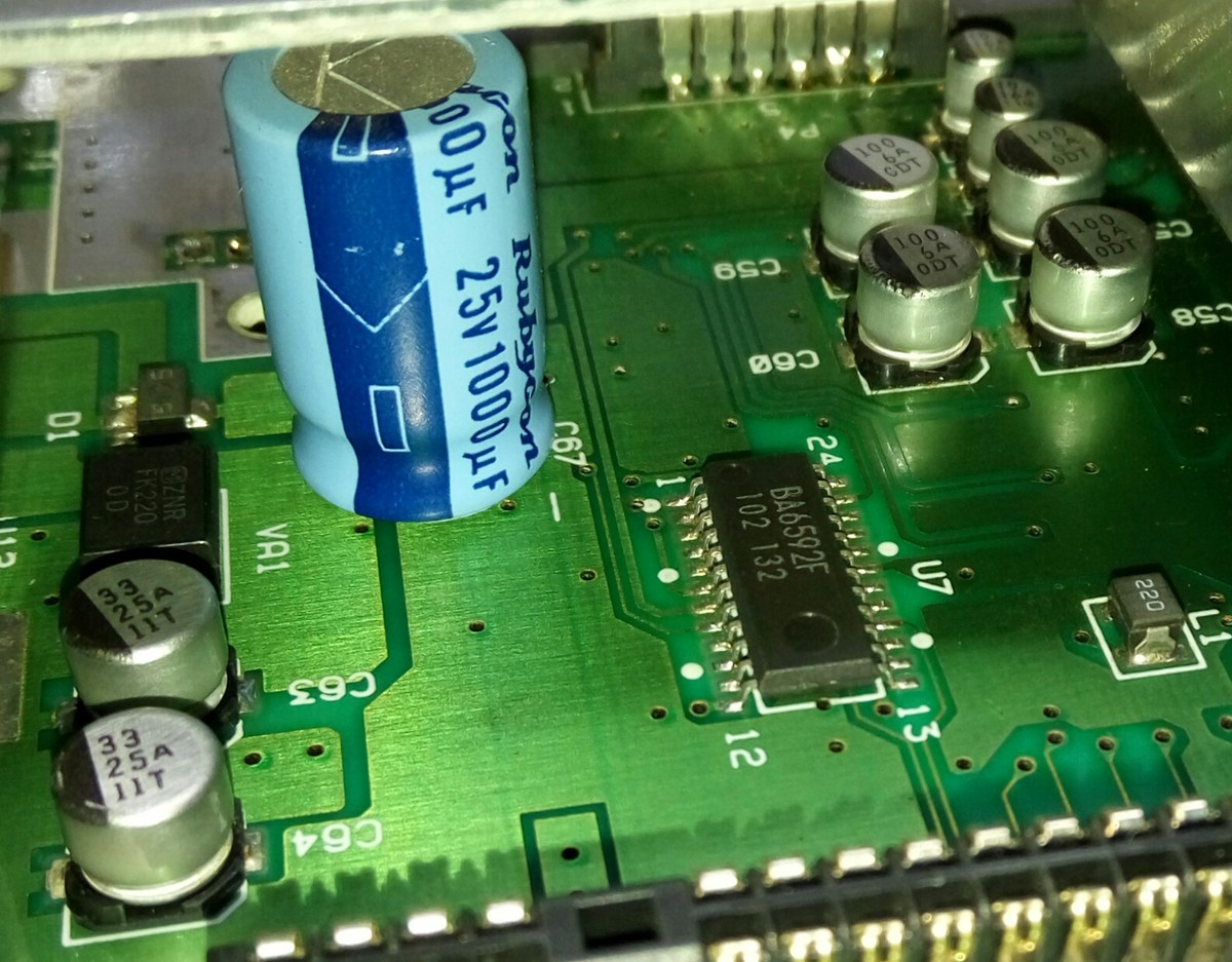

Hi, möchte die SMD Kondensatoren auf den Fotos gegen Kerkos wechseln, mein Problem dabei - wie erkenne ich je die passende Größe bei Reichelt - und was bedeutet G0603, 0805, HighCap, P, N etc. - auf was muss ich achten? Kenne nur uF, F ... originale sind: 2x 33/25A - 7mm 3x 10/16A - 4mm 4x 100/6A - 7mm 1x 2.2/50A - 4mm Link: http://m.reichelt.de/Vielschicht/2/i...2&GROUPID=3160 Vielleicht könnt ihr mir beim bestellen helfen? Bin da noch nicht so bewandert. grüße
Das sind keine Keramikkondensatoren, zumindest sind keine auf deinen Bildern zu erkennen. Suche mal nach SMD Eletrolytkondensatoren, erste Zeile ist die Kapazität in µF, 2. Zeile kodiert die Spannung
Sebastian W. schrieb: > Das sind keine Keramikkondensatoren, zumindest sind keine auf deinen > Bildern zu erkennen. > > Suche mal nach SMD Eletrolytkondensatoren, erste Zeile ist die Kapazität > in µF, 2. Zeile kodiert die Spannung ... ist aber mein Vorhaben von E-lyt auf Keramik - so isses gemeint gewesen.
#4658195
Keine Ahnung ob ein Tausch im dem Fall sinnvoll ist, Du scheinst aber fest entschlossen zu sein ;-) Die Bezeichnung 0805, 0603 gibt die Bauform an. https://de.wikipedia.org/wiki/Chip-Bauform Interessant dürfte nur die Länge aus der Tabelle sein, da seitlich und nach oben genug Platz ist. Die Neuen müssen nur auf die Lötpads passen.
#4658196
Markus R. schrieb: > ... ist aber mein Vorhaben von E-lyt auf Keramik - so isses gemeint > gewesen. Dann müsstest Du am besten die Elkos runterbekommen, ohne die Pads zu ruinieren, dann die Pads vermessen und den passenden KerKo aussuchen. 0603, 0805, 1206, 1210 usw. sind die Bauformen, Google sagt Die welche wie groß ist. ABER ob das wirklich eine Gute Idee ist... Manche (Schalt-)Regler rechnen ganz fest mit dem ESR des Ausgangskondensators. Mit einem Keramikkondensator sind diese nur mit einem Serienwiderstand vom schwingen abzuhalten. Davon abgesehen muss die Kompensation des Regelkreises höchstwahrscheinlich an die neuen Ausgangskondensatoren angepasst werden, falls es bei dem Vorhaben um Schaltregler geht. Keramikkondensatoren haben zudem die blöde Eigenschaft, dass die Kapazität sehr stark von der anliegenden Spannung abhängt. Wenn Du einen 100µ/6,3V Keramikkondensator an 5V hängst, kann es sehr gut sein, dass er tatsächlich nur nutzbare 20µF hat. Das muss bei der Dimensionierung mit beachtet werden. Ein 1:1-Tausch kann klappen, muss aber nicht.
mh schrieb: > Ein 1:1-Tausch kann klappen, muss aber nicht. das ist ne alte spielkonsole 5V (MC7805C Spannungsregler), im retro-computer bereich wechseln viele von E-lyt auf Kerko ohne Probleme ... mmmh
Ahh SNES ReCap, sagt das doch gleich ;) Mach' es so wie hp-freund beschrieben hat, bei Reichelt begrenzt sich das Angebot wohl nur zu 1210er HiCap.
Sebastian W. schrieb: > Ahh SNES ReCap, sagt das doch gleich ;) > > Mach' es so wie hp-freund beschrieben hat, bei Reichelt begrenzt sich > das Angebot wohl nur zu 1210er HiCap. jupp, danke alle :) HiCap sind die besseren? Wo kauft man sowas noch oder besser?
Markus R. schrieb: > jupp, danke alle :) HiCap sind die besseren? Wo kauft man sowas noch > oder besser? Schau Dir zuvor das Datenblatt der Kerkos an. Die Kapazität sinkt mit steigender Spannung. Bei Nennspannung treten folgende Werte auf: Y5V -80% X7R -30% C0G konstant Nur C0G ist konstant. mfg klaus
