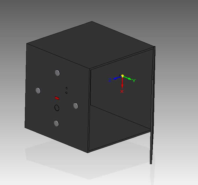

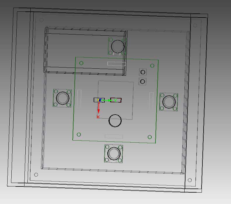

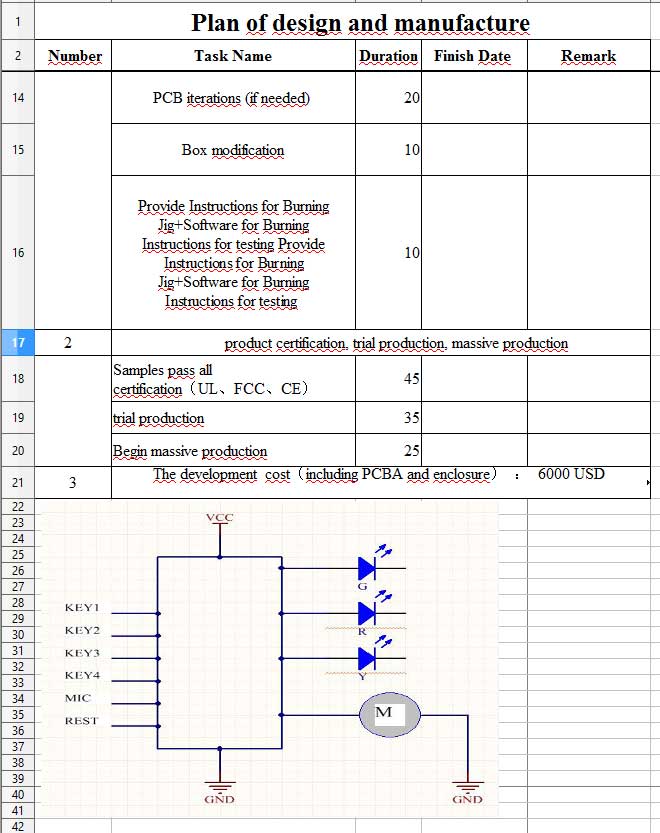

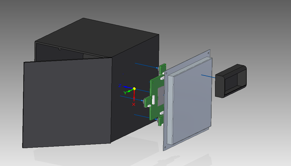

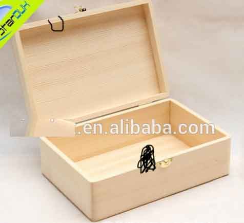

ich würde gerne auf Basis des Arduino Mini-Pro ein Designer /
Gerbe-Dateien etc. erstellt haben (was man nunmal für eine kleine
Produktionsreihe braucht :) )
https://www.amazon.de/gp/product/B015MGHLNA/ref=oh_aui_detailpage_o02_s00?ie=UTF8&psc=1
Also im Grunde kann ich den Sketch der da rauf soll auch selbst
programmieren... es geht halt nur die Platine möglichst einfach für
Zusammenbau und Produktion zu gestalten (siehe Bilder).
Also:
#1 hätte ich gerne einen Piezo-Transducer mit aufs Board =
http://workshopweekend.net/arduino/projects/secret_door_knocker
#2 Hätte ich gerne 4 entweder stinknormale Taster oder
http://www.instructables.com/id/Capacitive-Touch-Arduino-Keyboard-Piano/
#3 Drei LED (1x rot  1x gelb  1x grün) bzw. eine RGB-LED langt auch!
Wenn ich nun die Knöpfe in einer bestimmten Reihenfolge drücke / auf die
Box klopfe, Sprich: Die richtige Kombination eingebe! = Öffnet sich ein
Schloss!
#4 Zwei kleine Knöpfe auf der Platine zum Resetten der Kombination /
Einstellen einer neuen (position mehr oder weniger egal - es werden wie
etwa bei der Iphone-Simkarte 2 Mini-Löcher hierzu in die Box gebohrt)
#5 Einen Sensor / Taster welcher registriert ob die Box offen oder
geschlossen ist!
.... kann mir hierbei jemand helfen? Mit jemanden nennen wo ich
"günstig" Hilfe erhalten könnte / diesen Entwicklungs-Service?
LG Tim

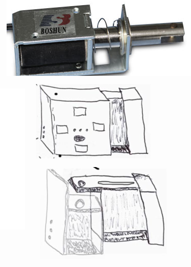

Schließmechanismus gemacht? Dein Prozessor ist außerdem zu teuer. Was
passiert wenn die Knopfzelle (?) leer wird? Dein Prozessor braucht zu
viel Strom. Deine Knöpfe sind zu teuer, dafür nutzt man diese
Metallhülsen-dinger. Ob die Tür offen oder geschlossen ist prüft man am
besten im Schließmechanismus. Für entsprechend Geld kann man sich
zusammen hinsetzen und einen Prototypen durchplanen.

Also grundsätzlich liegen die Bauteile aktuell bei ca. ~ USD 2.50$ und
die Box habe ich mich gar nicht weiter informiert, kurzes Angebot lag
aber so bei ~ USD 5.00$. Grundsätzlich importiere ich bzw. wir
regelmäßig aus China und ich habe dort auch entsprechende Kontakte.
Allerdings handelt es sich hier um keine kompletten
Produktentwicklungen....
Mit gehören konkret mehrere Escape-Gaming Läden in verschiedenen
deutschen Städten und alleine im Nov / Dez werden Schätzungsweise 2.000
Wertgutscheine über die Ladentheke gehen! Und genau hierfür ist diese
Rätselbox (wir als Rätselanbieter) gedacht...
Grundsätzlich spekuliere ich tatsächlich auf Gesamtkosten welche inkl.
Produktion, Versand, Zollabfertigung & Co um und bei 100.000 Euro liegen
und sofern es aus meinem Eingangsposting noch nicht hervor gegangen sein
sollte - ja, genau dieses "Prototypen gemeinsam planen für entsprechend
Geld" war der Grundgedanke dieses Postings.
Zustand der Tür (offen / geschlossen) im Schließmechanismus zu prüfen -
hört sich jedenfalls interessant an! An eine Knopfzelle hatte ich bisher
nie gedacht - sondern im Entwurf ist ja ein entsprechender
Batterie-Halter dabei. Doch wenn es mit Knopfzelle umsetzbar ist = Wäre
der Hammer!

Gast #4658434
Da wirds langsam interessanter.
Verstehe ich richtig, dass du die Gutscheine in den Kisten verpacken
willst? Oder sollen die Kunden die Kisten kaufen? Falls ersteres: es
geht also nur um billig?
Grundsätlich hast du hier mit 2 komplett unterschiedlichen Problemen zu
kämfpen:
- Die Mechanik muss billig und stabil sein. Vor allem gut zu fertigen.
Hier gibt es viele Probleme von denen hier die wenigsten Ahnung haben,
sei es wie man die Scharniere designt, die Spritzgussformen oder
ähnliches.
- Die Elektronik ist an sich nicht sonderlich kompliziert. Man muss auf
Low Power und Low Cost achten, Produzierbarkeit ist bei Elektronik nicht
ganz so kompliziert wie bei Mechanik. 2.50$ für die Komponenten ist
schon recht teuer, du brauchst ja noch die Platine sowie die Fertigung.
Aber daran kann man arbeiten. Das Problem bei Elektronik ist die
Zertifizierung (EMV!) sowie die Rückname (WEEE!). Das kostet ordentlich
Geld, vermutlich zusammen schonmal 10% deines Budgets. Weitere 5% für
die Prototypen, 10% für die erste Kleinserie, 25% für die Einrichtung
der Maschinen und 50% für die eigentliche Fertigung.
Was ich dir aber garantieren kann, bis November DIESEN JAHRES wird das
ganze erstmal nichts. Vor allem wenn du das Problem nicht einfach mit
(viel) Geld bewerfen kannst.

So Zurück zur Frage. Die Hardware welche du dir vorstellst ist also in
etwa wie der "Secret Door Knocker" aus deinem Link?
Die Bilder welche du angehängt hast kann ich zurzeit nicht sehen.

Er will 10.000 Stück für einen angepeilten Preis von 5 Euro pro Stück
bauen. Allein das macht 50.000 Euro. Dazu kommt das legal vermarkten und
eine Nullserie sowie die Entwicklung die er ja nicht komplett selbst
machen kann.
Wenn schon 50.000 Euro Kosten für die Produktion fix sind bin ich der
Meinung, dass 100.000 Euro mindestens für das Projekt eingeplant werden
müssen. Es kommt blöd wenn nach 60.000 dann kein Budget mehr da ist und
das Geld verloren ist...
Ich stimme zu, ein Machbarkeitstest-Prototyp ist schnell und billig
gebaut. Ich meinte mit Prototyp eher das komplette Gerät mit 3D Druck
und Prototypen-Boards aufbauen und daran fertig entwickeln. Allein ein
paar Revisionen 3D-Druck-Gehäuse mit Platinen werden zusammen 4-Stellig
kosten.

Im Anhang übrigens mal mein erstes Gedankenspiel... dieses basierte auf
Problematik = Kostenpunkt Schloss! Abgesehen vom Molding der Box wohl
mit der teuerste Faktor... und so ein Solenoid-Schloss würde ich ab
0,35€ bekommen.
Wahrscheinlich würden die höheren und komplizierteren Platinen-Design &
Box-Herstellungs-Kosten... diesen Faktor aber wohl schnell wieder
relativieren...
Ich stelle die Grundidee aber trotzdem mal mit hier ein...

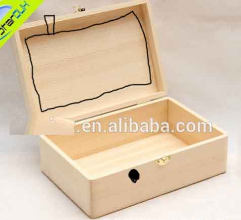

Gast #4658579

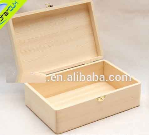

Mal eine allgemeine Frage zwischendurch: Spricht eigentlich irgendwas
gegen eine Holzbox? Denn grundsätzlich liegen solche Boxen (siehe Bild)
bei entsprechenden Mengen häufig bei < 1 Euro während Acryl & Co hier
deutlich teurer wäre.
#4658594
Da müsstest du halt noch irgendwie die Verriegelung dran klöppeln,
Löcher für die Taster und LEDs bohren, dir irgend etwas für die
Befestigung der Platine überlegen... Wird warscheinlich dann viel
Handarbeit. Wie effizient das bei 10.000 Boxen ist, weiß ich nicht...

Gast #4658642
Also grundsätzlich wird die Endmontage ja durchgeführt!
Ich dachte halt, wenn man (wie in meinem ersten Beispiel):
- Die Platine bei der Holzbox in den Deckel schraubt.
- Durch die Dicke des Holzes im unteren (vorderen) innenbereich ein Loch
anbohren.
- Diese Loch (trotz festgeschraubter Platine am Deckel, wo Knöpfe, LED &
Co sind) mit einem an der Platine befestigten Schloss zu fassen zu
bekommen z. B. mit einem solenoid Schloss ....
Alternative wäre eine "Beule / Erhebung" an der vorderseite wo man das
Loch rein macht von der Innenseite fürs Schloss... doch bei solchen
Änderungen sprechen wir natürlich mit Sicherheit einer Verdoppelung der
Box-Grundkosten.
Ein paar Löcher in eine Holzbox bohren + Platine von innen ran
schrauben, wird mit Sicherheit fast nichts kosten - zumal in irgendeiner
Form die Montage ja ohnehin durchgeführt werden muss....
Gast #4658649
War evtl. etwas blöd erklärt! Im Anhang ein Bild wie ich mir es mit
einer Holzbox vorstellen würde... Platine im Deckel mit Schloss und
unten ein Loch zum Greifen... alternative evtl. auch ein Servo-Motor
statt Schloss wo man ein Teil dreht bis zum Anschlag und so das Loch
greift... aber ist wohl vom Prinzip her eh beides die selbe Grundtechnik
Gast #4658673

Dielectric withstand (V/MIN)  500
Life test (cycles)  ≥30000
Gast #4658747
BlueBirdy schrieb:
> Keine Ahnung ob das weiterhilft....  hier mal von Preis /
> Leistungsaufnahme etc. her das kleinste Schloss welches ich finden
> konnte:
Die "Standard" Knopfzelle CR2032 (20mm Durchmesser, 3.2mm Höhe) gibt
eine Spannung von 3V ab und hat ca 200mAh Kapazität. Das 6V Solenoid
wird damit also nicht gehen. Für das andere gilt:
75mA Strom passen gute 2.5h lang in 200mAh. Du könntest das Teil also
theoretisch ca. 150 Minuten lang offen halten, wenn du sonst nichts
machen würdest und die Zelle komplett leer machen könntest. Ich denke,
dass das Öffnen maximal 1s dauert, eher weniger. Das passt also.
Du musst allerdings beachten, dass bei schlechtem mechanischen Design
ein kräftiger Schlag reicht, damit der Bolzen zurückfällt und die Kiste
aufspringt.

Also Grundsätzlich würde ich sonst erst mal diesen Lösungsansatz
verfolgen und in die Richtung mal einen Protoypen versuchen zu
entwerfen... ich gehe mal davon aus, relevante Informationen wären hier
- Die Dicke des Holzes (für Knöpfe / LED)?
- Der Hohlraum der oberen Klappe?
- Der weitere Abstand zum Loch?
Muss ich hier was beachten wegen Knöpfen etc.? Dass ich hier nur eine
maximale Holzdicke nehme? Ansonsten schätze ich mal wäre mir die
Positionierung der Löcher / LED mehr oder weniger frei überlassen im
Deckel?
Abgesehen vom unten in den Deckel Platine rein setzen und fest schrauben
gibt es bei Holz keine speziellen Möglichkeiten die Knöpfe / LED besser
als "ein gesamtes" erscheinen lassen von außen hin? So lose im Loch
sitzend stelle ich mir nicht ganz so hübsch vor...
Weil sonst wäre mein nächster Schritt mich nun erst mal über konkrete
Holzbox-Preise und die Kosten des letztendlichen Zusammenbaus zu
informieren. Auch mal für kleinere Mengen ala 1.000 Stk ...
Problem ist halt - ihr habt mich Platinenmäig mehr oder weniger wieder
auf Status = 0 gebracht! Und ich dachte mein Arduino-Ansatz wäre gut :D

Ich kann gerne meine genauen Notizen hier mal niederschreiben:
Die Basics:
- 4x Knöpfe-Sensoren (an jeder Ecke der Box einer)
- 1x Sound-Sensor, welcher ein Klopfen auf die Box erkennt
- 2x Knöpfe welche durch 2-3mm Löcher in der Box (wie etwa bei einer
Iphone-Simkarten-Stecker) gedrückt werden können (Reset & Set der Box)
- 1x Knopf bzw. Sensor welcher den Status der Öffnungsklappen in
Erfahrung bringt (offen / geschlossen)
- 1x Batterien bzw. Stromversorgung
- 3x LED (rot  grün  gelb) für die Status-Anzeigen
- Die Basis-Kombination der Box ist 3x klopfen (Klopf klopf klopf), dann
geht die Box auf.
- Ggf. eine kleine Push-Funkionalität oder ähnliches zum öffnen der
Klappe bzw. zum “anschubsen der Klappe” (hält man die Box etwa auf dem
Kopf etc.)
- Wird das Box-Fach geschlossen (daher der auf / zu Sensor) verschließt
die Box sich automatisch wieder. Im geöffneten Zustand, darf sich das
Schloss nicht verschließen!
Benutzen der Box
- Wird eine Kombination in die Box eingegeben sollte zumindest ein “1
Sekunden”-Delay vorhanden sein. Ansonsten, Beispiel die erste Eingabe
wäre die Touch-Platten oben Links und rechts zu berühren, dann kann es
ja passieren, dass der eine Finger die Platte ein paar Millisekunden
vorher berührt als der andere....
- Registriert die Box eine Eingabe, leuchtet die gelbe LED auf
- Nach jeder Eingabe: War die Eingabe korrekt = leuchtet die grüne LED
auf, nicht korrekt = die rote
- War die Eingabe verkehrt, resettet die Box und man muss die Eingabe
von vorne starten.
- War die Eingabe richtig, folgt nun die die nächste Eingabe oder das
Schloss wird für z. B. 5 Sekunden geöffnet (grüne LED blinkt 3x)
Boxeinstellungen ändern
- Drückt man den Reset-Knopf 15 Sekunden lang (das erwähnt 2mm Loch in
der Box) wird die Box wird auf 3x klopfen (Klopf klopf klopf) zurück
gesetzt (alle drei LED blinken 3x)
- Drückt man die SET-Taste 15 Sekunden lang, blinken auch hier alle drei
LED 3x ... nun folgt hier der gleiche Ablauf wie bei der normalen
Code-Eingabe... Aktive Eingabe = Gelbe LED, eine Eingabe für die neue
Kombination wurde erfasst = Grüne LED ...zum speichern der neuen
Kombination muss ich nun noch einmal den SET-Knopf drücken und die
grünen LED leuchten 3x.... wenn ich 60 Sekunden nichts mache, wird der
SET-Vorgang abgebrochen, die roten LED leuchten 3x und es bleibt alles
beim alten.
Die möglichen Eingaben
- Grundsätzliche sollte jede Form der Eingabe möglich sein z. B. auch
alle vier Touch-Sensoren gleichzeitig drücken usw. oder ein Touch-Field
3x ganz schnell berühren oder eine Touch-Field drücken und gleichzeitig
1x auf die Box klopfen usw.
- Grundsätzliche sollte bei jeder Aktion der Eingabe-Timer (1 sek delay)
wieder neu gestartet werden... Beispiel: Man muss 1x schnell auf einen
Touch-Sensor drücken = in 1 Sekunden sehr schwer! Wird der
Eingabezeitraum allerdings mit jeder Aktion wieder zurückgesetzt bzw. um
1 Sek erweitert, sollte es möglich sein...

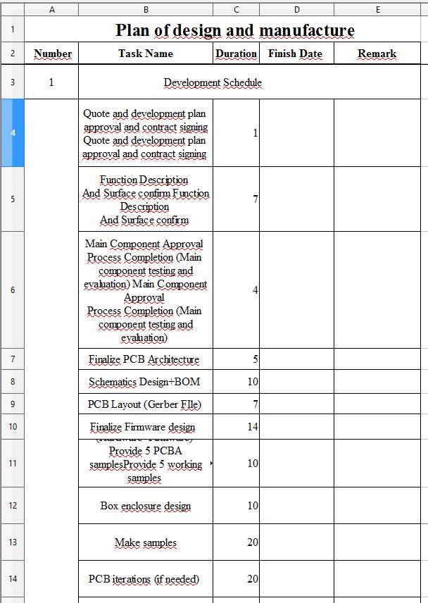

Zum Preis nochmal: Ja, ich habe viel mit Studenten & Co zusammen
gearbeitet - mich am Ende tierisch geärgert! Dann mit Hauptberuflern
zusammen gearbeitet und mich am Ende genau so geärgert ... :)
Aber zumindest ein grober Anhaltspunkt wäre schön: Also insgesamt wurden
ja schon 5.000 Euro bis zum ersten Prototypen genannt - gehen wir nun
mal nur vom ersten Platinen-Design aus + 2-3 Stunden benötigte
Beratungszeit = Grobe anzusetzen wären hier?
