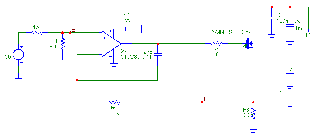

Schönen Sonntag euch allen,
die meisten Themen dazu wurden schon mehrfach besprochen und konnte ich
aus den Beiträgen schon einiges entnehmen. Danach habe ich auch schon
die elektronische Last entworfen. Um eine Überhitzung zu vermeiden habe
ich vor die Leistung auf 6 Einheiten mit eigenständiger Regelung
aufzuteilen(5A = 5x50Watt, und eine Einheit welche nur 100ma maximal
regeln soll um alles fein einstellen zu können). Zu der Aufteilung habe
ich jetzt aber unterschiedliche Aussagen gefunden, bei dem ich mir
unsicher bin wie ich die einzelnen Regler verschalten soll.
1. Aussage, das Parallel schalten macht nix und ist nicht schlimm.
2. Damit es durch das Parallelschaltungen nicht zu Schwingungen kommt
kommt, sollten jeder Regler langsamer werden.
Welches stimmt jetzt überhaupt? Wenn das 2. soweit das richtige ist, wie
groß sollten die Unterschiede sein?
Noch als Information, die Shunts werden welche von Isabellenhütte für
die Vierleitermessung werden und die 5 Leistungsstufen bekommen einen
DAC und die feine Stufe einen eigenen DAC.
Als Feedback wird dann auch noch der Strom über einen Additions OPV
gemessen, damit er mit den Feinen immer abgeglichen werden kann.
Hab ich sonnst noch großartige Fehler beim Entwurf gemacht?

Gast #4658552
Die 2. ist die sicherere. Die 1. kann manchmal funktionieren, oder auch
nicht, oder auch nur bei bestimmten Lasten.
Um so grösser der Unterschied, um so einfacher die Filterung des
Feedbacks, aber bei 6 hast du schon nicht mehr die Möglichkeit, sie um 1
Dekade unterschiedlich zu machen. Einfaches Modell: Schlagartige
Laständerung. Der langsamste muss laut SOA Diagramm mindestens die
doppelte Last aushalten für die Zeit die der zweitlangsamste zum
nachregeln braucht, die 3-fache für die Zeit des drittlnagsamsen denn
der hat die ja zuvor überommen, und umgekehrt.

Hallo Mawin,
danke für deine Antwort. Derzeit ist es eigentlich so gedacht, das mit
der Last selbst erst einmal nur Batterien, Netzteile belastet werden
können, weiterhin sol die Schaltung als Ohmsche Last wirken und Bauteile
Simulieren.
Optimaler weise wäre es dann noch wenn man damit auch Ohmsche,
Kapazitive oder Induktive Lasten mit einen konstanten Strom treiben
könnte.(Leicht anderer aufbau mit Freilaufdiode etc)
Eine Dekade ist natürlich schon eine Hausnummer. Die Simulierte
Schaltung benötigt rund 1µs bis der Strom auf den Sollwert gesprungen
ist(von Minimal auf Maximal Strom). 5 Dekaden Langsamer sind dann
immerhin schon 0.1s.
Die Kühlleistung ist recht Massiv und dürfte auch einiges an Leistung
kurzzeitig aufnehmen können.
Getestet mit einen diesen
Kühlkörper(https://www.reichelt.de/Leistungs-Kuehlkoerper/HSVM100/3/index.html?&ACTION=3&LA=2&ARTICLE=141260&GROUPID=3382&artnr=HSVM100),
2 Transistoren mit Jeweils 50 Watt
belastet(http://www.mouser.com/ds/2/308/mjh6284-d-302365.pdf) und einen
zuruhigen Lüfter.
Dabei konnte ich eine Temperatur mit einen IR Meter von Rund 75° auf den
Transistoren Messen, bei einen Wärmewiderstand von 0.78K/W sind das ja
immerhin 114°C. Darauf hin werden jetzt bessere verwendet und ein Mosfet
mit einen Übergang von maximal 0.49 K/W und Typisch 0.3 K/W. Weiterhin
hat der auch noch eine höhere maximal Temperatur.
