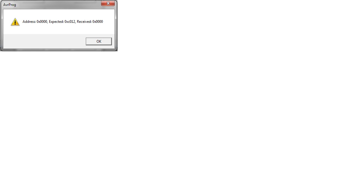

ich bekomme seit heute plötzlich eine Fehlermehldung (im Anhang) wenn
ich ein Programm auf meinen Atmega8 Laden möchte. (Ich habe mehrere
Programme getestet)

 Wahrscheinlich ein Problem mit Programmer und nicht mit MEGA.
 Kannst du EEPROM aufspielen ?

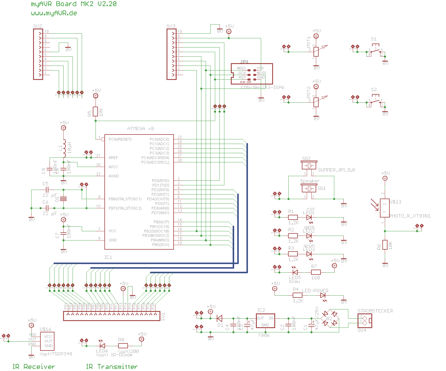

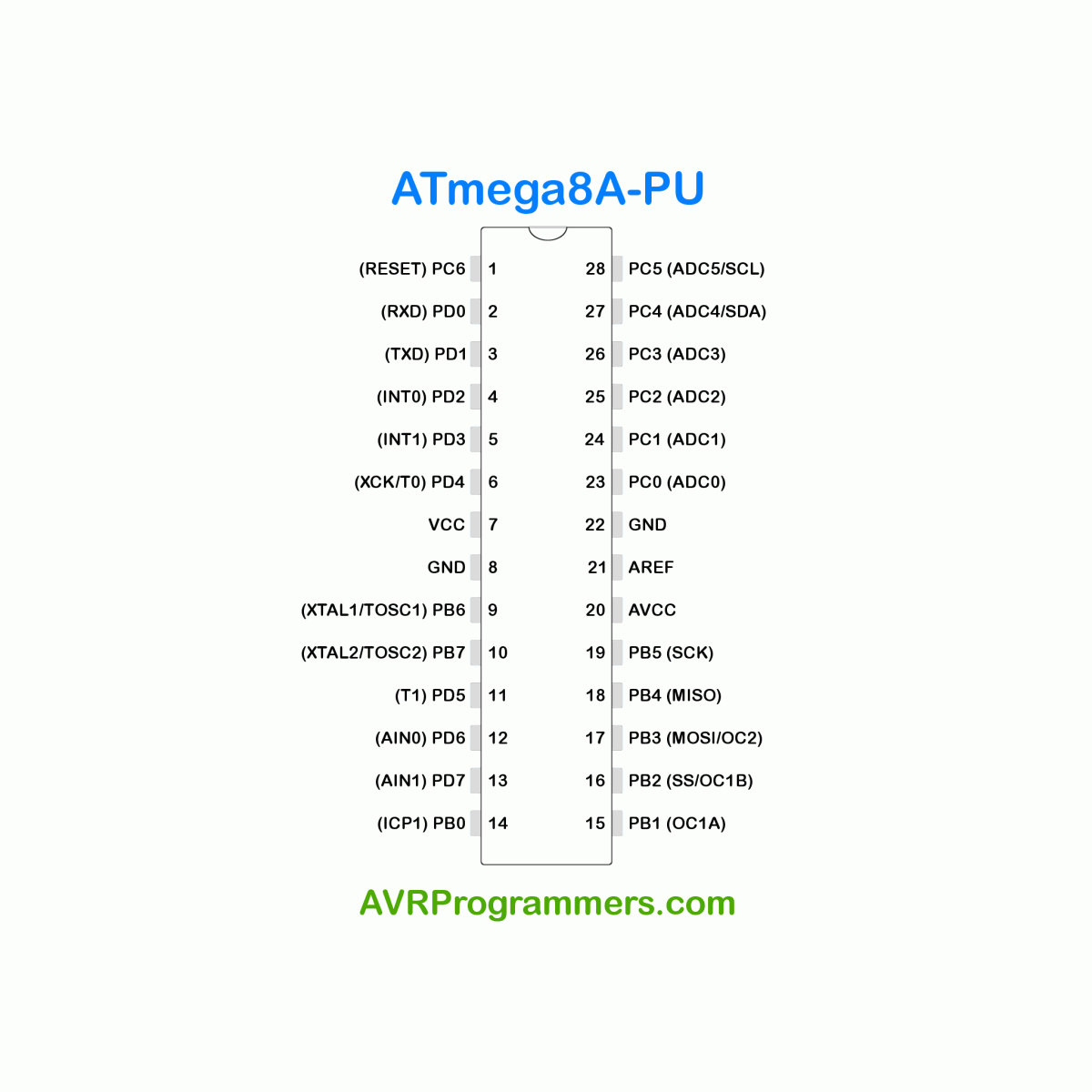

Hardware:
Atmega8A-PU // Pinbelegung befindet sich im Anhang
MyAVR MK2 Board // Der Schaltplan befindet sich im Anhang

Bei Programm kommt die Fehlermeldung: "Address: 0x0003, Expected: 0x00,
Received: 0xff"
Bei Read kommt: "Reading EEPROM... OK"
Ich hoffe das war gemeint.
Timo
von Marc V. (Firma: Vescomp) (logarithmus)
> Received: 0xff"
 Das ist aber ganz was anderes als in deiner ersten Post.
 Received 0x00 deutet auf mögliche Kommunikationsprobleme,
 Received 0xFF heist, dass der Flash wahrscheinlich gelöscht wurde,
 aber nicht richtig wieder beschrieben.
 Manchmal (eher unwahrscheinlich) kann es auch an der Fuse liegen,
 wie sind deine Fuses ?
 Ja, das war gemeint, was wird ausgelesen ?

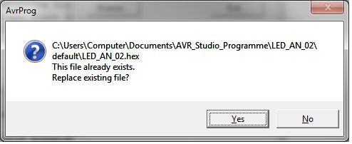

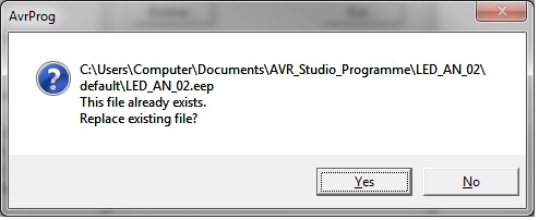

von Timo B. (troxan)
Beim lesen von Flash und EEPROM kommt die Meldung das die Datei bereits
existiert und ob ich diese überschreiben möchte. Ich habe bei beiden mit
ja geantwortet.
Die Fehlermeldungen wie auch die .hex und .eep Datei habe ich angehängt.

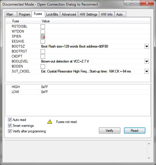

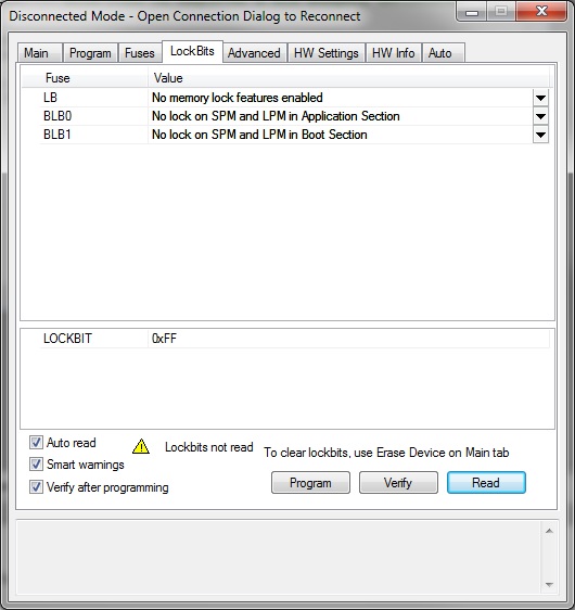

PS: Habe die Fuse vergessen, ergänze ich sobald ich rausgefundenhabe wo
ich die finde.
PPS: Die Fuses sind nun auch im Anhang, LockBits sind auch dabei.
Timo
von Hubert G. (hubertg)
Fuses wurden aber nicht gelesen.
Disconnected Mode
Kannst du die Prozessor ID auslesen?
