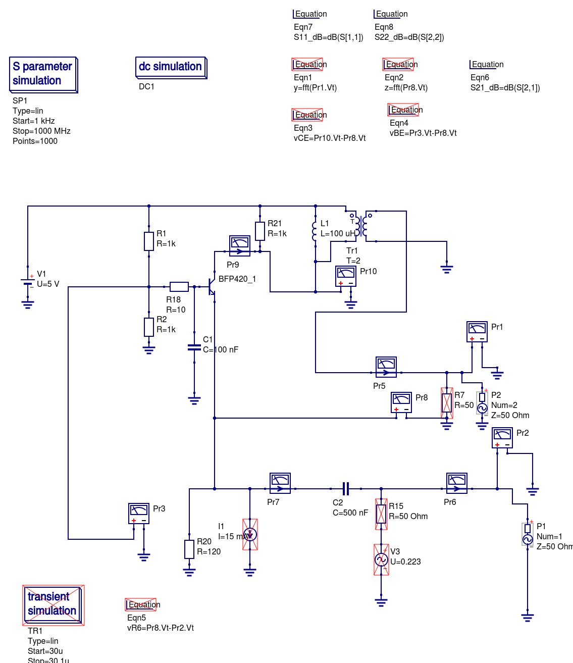

Um ein bisschen zu spielen und mein Verständnis der Basisschaltung als
HF-Verstärker zu verbessern, habe ich die obige Schaltung in qucs
eingegeben und den Transient-Verlauf und die S-Parameter, speziell S21,
berechnet.

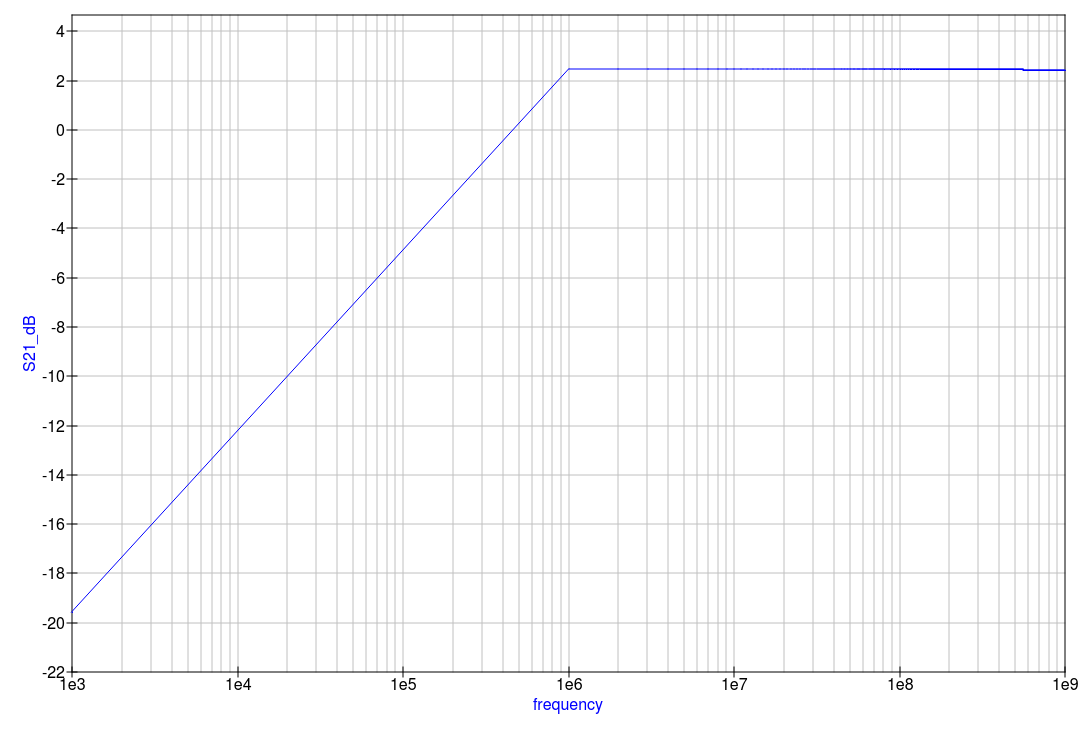

 Leider komme ich, egal was ich probiere, nicht über S21 = 2 dB im
Bereich f = 1MhZ..1GHz hinaus. Gibt es einen Weg, S21 weiter zu erhöhen?
(andere Wahl von R19, R20, Anpassungsglieder vor Ein- und Ausgang? (wie
könnten die aussehen?) Wenn ich R19 durch L = 1 mH ersetze, komme ich
auf S21 = 5 dB, aber mehr schaffe ich nicht und es kommt mir auch
merkwürdig vor, hier eine Induktivität zu haben).
OP #4659114
Die 'Powersourcen', die ich für die Berechnung von S21 verwende, haben
einen Innenwiderstand von 50 Ohm. Mit einem höheren Innenwiderstand im
Ausgangskreis wäre es wohl möglich die Spannungsverstärkung zu
steigern(stimmt das?), aber man hat halt die 50 Ohm im HF-Bereich.
Vielleicht müßte man irgendwelche Anpaßglieder mit L und C Bauteilen
dazwischenschalten?

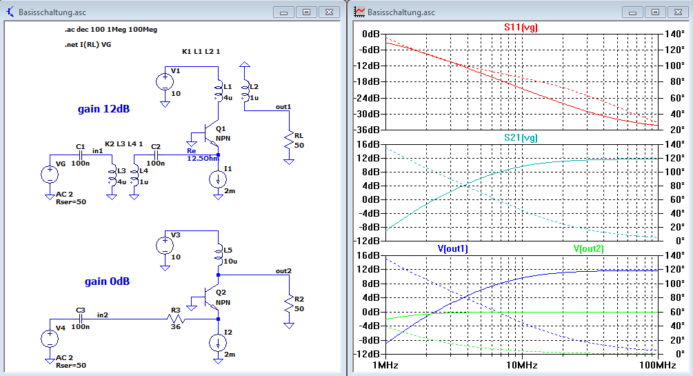

Hallo Jürgen,
Idealerweise müsste man mittels Trafo die Eingangsimpedanz des
Transistors auf 50Ohm transformieren. Zusätzlich den Ausgang möglichst
hochohmig machen und dann miitels Trafo auf 50Ohm
heruntertransformieren.
Siehe Schaltung im Anhang mit 12dB Verstärkung. In der Realität wird das
bei breitbandiger Anwendung sehr schwierig mit den Trafos. Dei Schaltung
im Anhang ist für LTspice.
Helmut

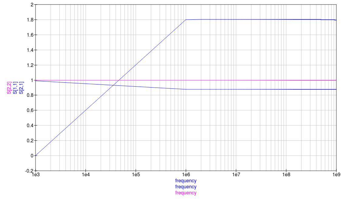

Ich habe mir gerade mal S11 und S22 angesehen. Interessant ist, daß S22
im ganzen Frequenzbereich gleich 1 ist (also 0dB). Nach dem, was ich im
Tietze-Schenck über Breitband-HF-Verstärker gelesen habe, sollte der
Wert aber besser zwischen 0 und 0.1 liegen. Deutet dieses große S22
darauf hin, daß man mit einer geeigneten Anpassungsschaltung S22 <= 0.1
(oder so) und S21 dann ein ganzes Stück größer bekommen kann? Gibt es
eine Möglichkeit:
1) Eine geeignete Topologie für eine (passive) Anpaßschaltung aus
allgemeinen Überlegungen zu bestimmen?
2) Aus den Kurven Sij[f] (i,j=1,2) optimale Werte für die (L,C,R)-Werte
in dieser Anpaßschaltung zu bestimmen?

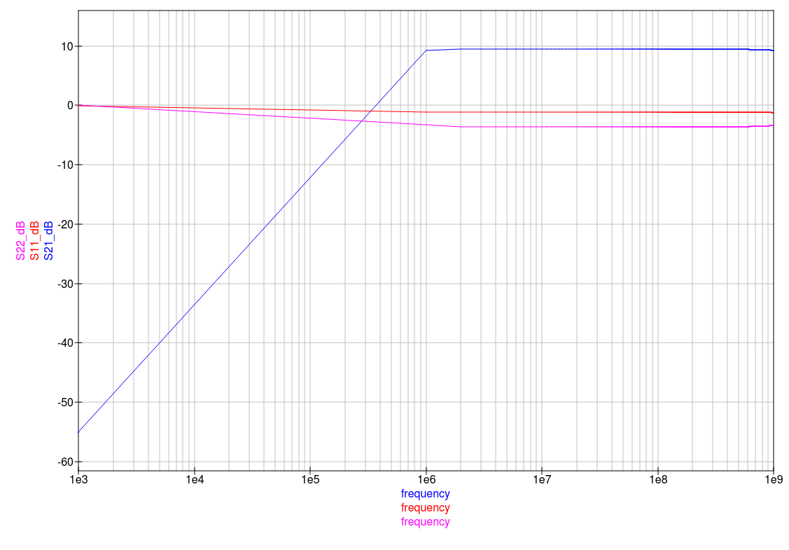

Danke für das Beispiel, bisher habe ich nie an Transformatoren gedacht,
weil solche für mich ein Bestandteil der Leistungselektronik und der NF
waren (Lautsprecheranpassung etc.). Ich habe jetzt mal experimentell
einen Trafo am Ausgang eingebaut und die Schaltung etwas modifiziert und
komme damit immerhin auf 10 dB.

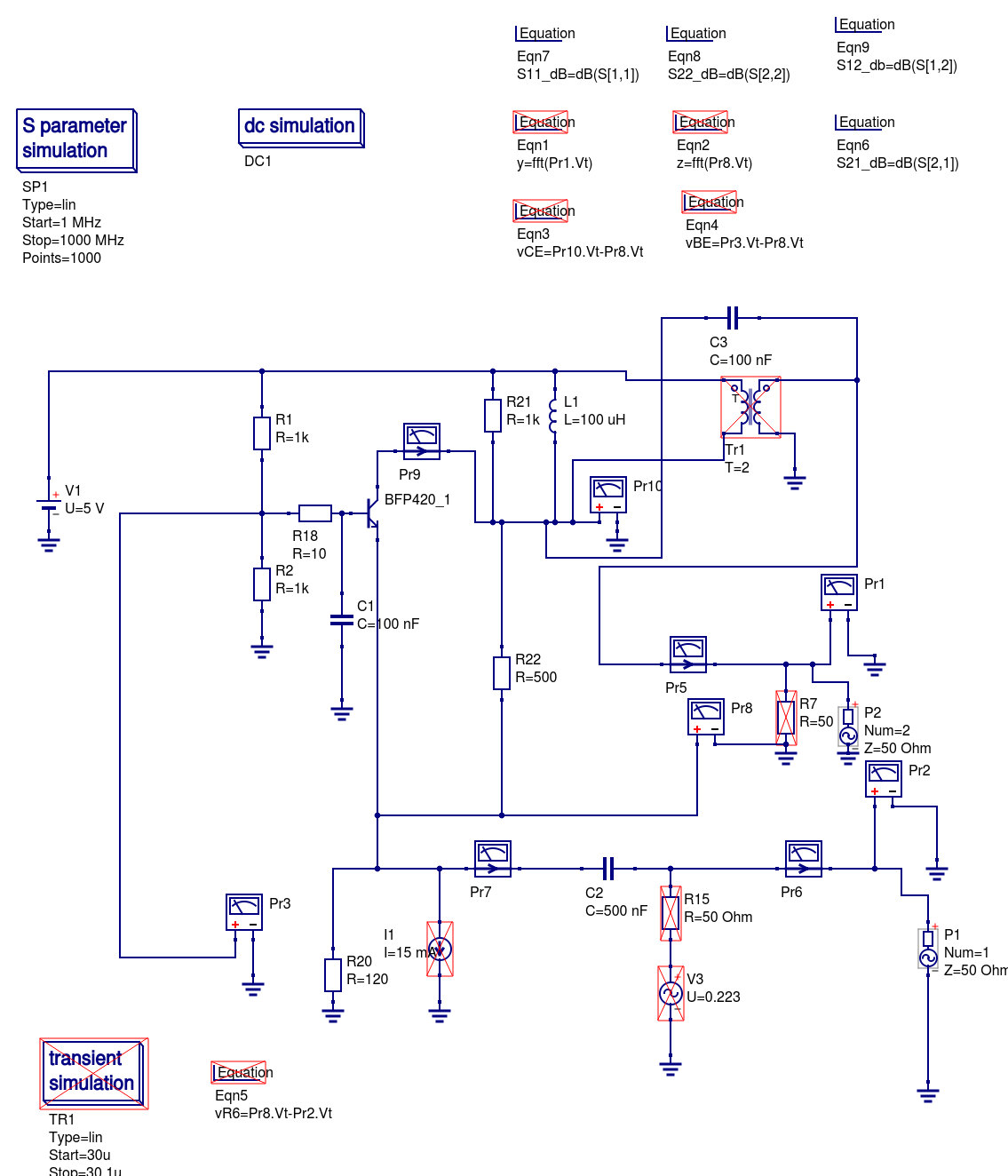

Ich habe versucht in meiner Beispielschaltung eine solche Gegenkopplung
einzubauen, um damit S21 zu erhöhen und S22 abzusenken, bin aber mit
unterschiedlichsten Versuchen letztlich immer gescheitert:
In obiger Beispielschaltung ist R22 eine solche Rückkopplung, ich habe
aber auch viele andere Bauteilkombinationen, -werte und -topologien für
die Rückkopplung probiert.
Mittlerweile sehe ich zwei grundsätzliche Probleme, warum ich
gescheitert sein kann:
1) Bei der Basisschaltung ist der Ausgang gleichphasig zum Eingang, bei
der Emitterschaltung (die Tietze-Schenk als Demonstrationsbeispiel (Abb.
24.46) gewählt hat) ist der Ausgang gegenphasig.
Ich habe das durch eine Phasenschieberschaltung korrigieren wollen, dies
brachte aber auch keinen Erfolg.
2) Letztlich vermute ich, daß der Hauptgrund für das Versagen eines
solchen Spannungs-Rückkopplungsansatzes ist, daß der Eingang der
Basisschaltung - anders als derjenige der Emitterschaltung - sehr
niederohmig ist, und deshalb zu viel Energie vom Ausgang abgezogen wird,
um in der Rückkopplung wirksam zu sein. Es gibt zwar durchaus
Schaltungsbeispiele für Rückkopplung in der Basisschaltung, aber es sind
eigentlich alles (Colpitts-)Oszillatoren, wo anstelle von R22 in meinem
Beispiel ein geeigneter Kondensator steht (ich habe selbst solche
Schaltungen schon erfolgreich dimensioniert und simuliert)
Ist 2) der richtige Erklärungsansatz, oder gibt es doch einen
Rückkopplungsaufbau, für meine Schaltung (anstelle R22) um
Tietze-Schenks "Breitbandanpassung durch Rückkopplung" zu realisieren?
P.S.: Ich habe durchaus verstanden, daß man das Problem auch ohne eine
solche Rückkopplung angehen kann oder, daß man mit einem weiteren
Transistor am Ausgang vieles einfacher machen kann, aber ich will halt
auch verstehen, warum es mit der Rückkopplung einfach nicht klappen
will.
Gast #4667015
Damit liegst du wohl richtig. Die Basisschaltung hat eine
Eingangsimpedanz von Rbe/Hfe (Basisbahnwiderstand /
Wechselstrom-Verstärkung). Mit dem von dir gewählten Transistor ergibt
das ca 2 Ohm. Der Innenwiderstand der Gegenkopplung muss also auch in
diesen Bereichen liegen. Das geht dann meist nur mit einem
Gegenkopplungstrafo. Wie in den Links im Vorpost beschrieben
