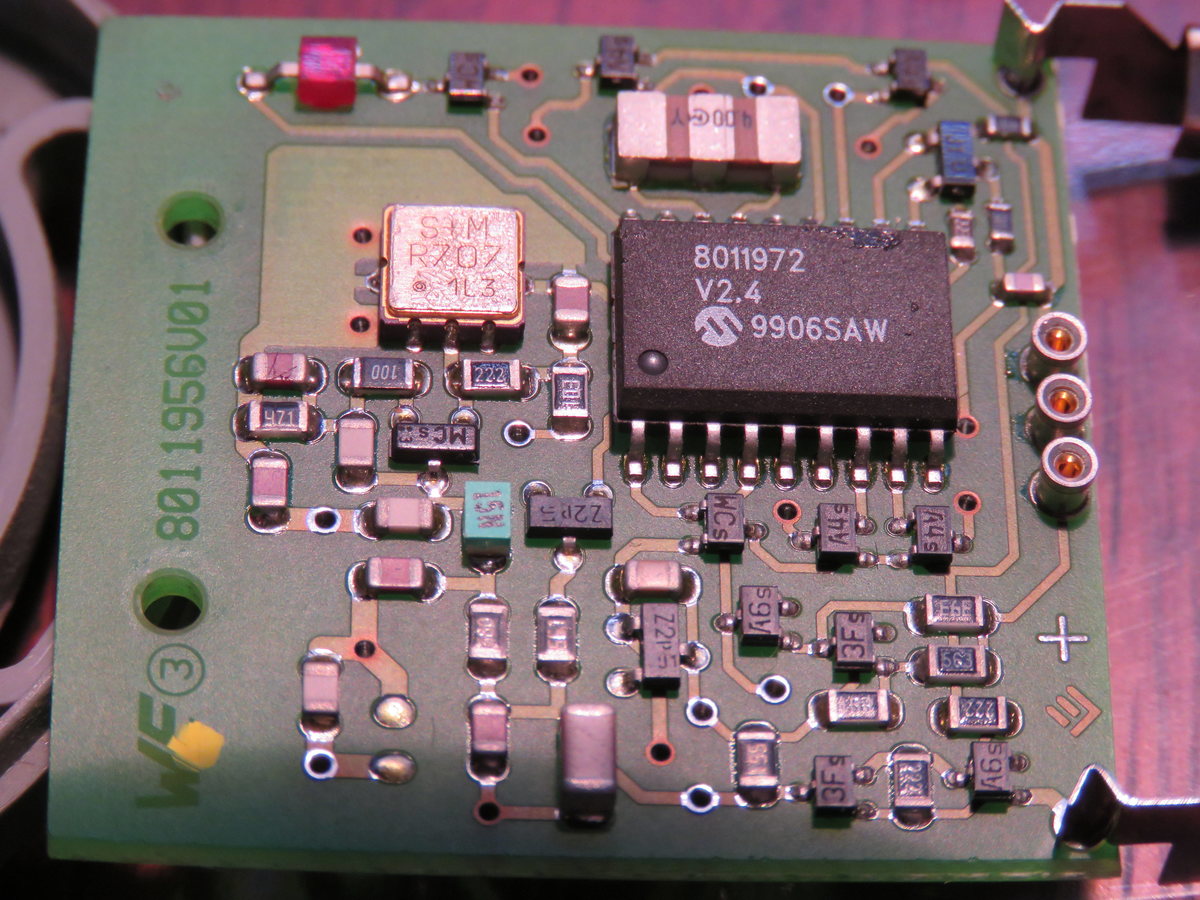

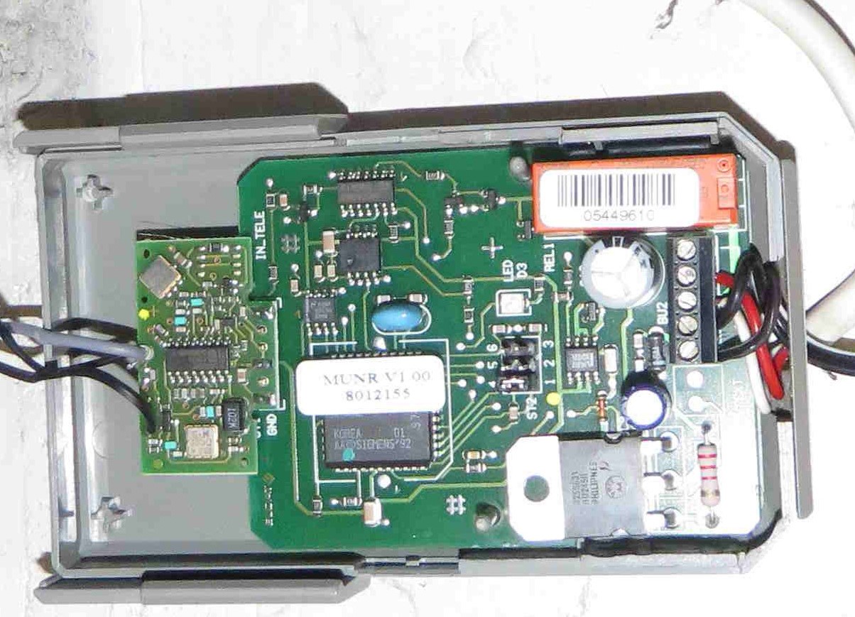

1. Zum Glück habe ich wenige Euronen für die FB bezahlt, so dass sich
hier eine Reklamation nicht lohnt bzw. der Schaden eher gering ist.
2. Danke für das Kompliment zur Daimler-Benz-Garagensteuerung! Würde es
helfen, wenn ich ein Bild von der Empfangseinheit oder dem bisherigen
Sender poste (also von der Platine)?
Könnte man anhand der dort ggf. erkennbaren Chips entscheiden, ob es
eine rolling-code-Steuerung ist?
