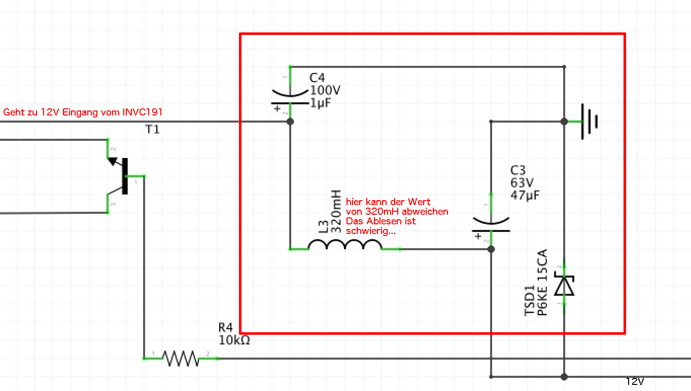

ich habe ein paar alte Systeme überlassen bekommen in denen ein Hitachi
lmg7420plfc-x LCD verbaut ist. Nebendran ist noch der passende Inverter
INVC191 verbaut. Beides ist an die Logik des Systems über eine
Verbinder-Platine angeschlossen. Diese Platine würde ich auch gerne
weiter verwenden da sie z.B. schon die benötigten -15V aus 5V Input für
das Display erzeugt.
Für den Inverter werden 12V benötigt die auch über diese
Verbinder-Platine fließen. Im Datenblatt vom INVC191 habe ich gesehen,
dass dieser ein "Rush current" max. 1A hat. Ich gehe davon aus, dass
hier der Einschaltstrom gemeint ist. Jetzt ist meine Vermutung, dass die
Verbinderplatine diesen kurzfristigen Strom "irgendwie handhabt". Auf
dem Weg (der 12V) von der Systemplatine zum INVC191 ist auf der
Verbinderplatine die rot markierte Schaltung zu finden.
Was macht dieses Stück Schaltung? Werden da evtl. die 1A "gehandhabt"
oder ist das ein stepup-converter? oder passiert da etwas ganz anderes?
viele Grüße
Frank

Zuerst mal ist die TVS falsch herum gezeichnet. Dann kann man weder
einen Step-Up, noch irgend was anderes erkennen (sind ja nur 5 Bauteile
gezeichnet). Der rote Teil ist ein PI-Eingangsfilter (so, wie das
gezeichnet ist), wobei mir die Induktivität dann zu groß wäre. Evtl.
kannst Du ja den Rest der Schaltung auch noch mal als Bild zeigen - dann
kann man mehr dazu sagen.
TK
(Firma: matzetronics) #4659395
Von der verpolten Diode abgesehen sehe ich da nur ein CLC Filter,
welches vermutlich die Inverterspannung putzen soll, bzw. die Pulse von
der Speiseschaltung fernhält. Wenn da '321' auf der Drossel steht, wirds
wohl eher eine 320µH Drossel sein.

Super. Bis hierher erstmal danke fürs aufmerksame Drüberschauen. In der
Tat ist die Diode bidirektional, hatte nur kein passendes Schaltzeichen
und dachte ich hätte die richtig herum eingezeichnet. Ich habe einmal
den Anschluss des Displays an einen Raspberry Pi so wie ich sie mir
vorstelle als Bild angehangen (alles zwischen BU1, BU2 und MM1 ist die
analysierte Platine). Oben rechts sieht man dann den PI-Filter den ich
vorher schon zur Diskussion gestellt hatte. Da ist leider nicht viel
mehr zu sehen. Das was vor dem PI-Filter passiert, passiert auf der
(alten) Systemplatine alles was nachher passiert, passiert auf dem
INVC191.
Generell bleibt bei mir die Frage, was mach ich mit dem max 1A
Einschaltstrom des INVC191. Einfach ein Netzteil für 12V anschließen was
> 1A liefern kann?
viele Grüße
Frank

Ich denke, dass Du gar keine 1A für die CCFL benötigtst. Ich habe selbst
das 7420PFLC-X mit CCFL im Einsatz gehabt. Da hat die Ansteuerung samt
Display bei 24V Versorgung gerade mal 200mA gebraucht. Ansonsten ist es
immer Gut ein Netzteil mit höherem Ausgangsstrom zu verwenden.
Wenn ich keinen Knick in der Optik habe, dann sind die Farbringe doch
rot,rot,(orange),gold - was dann eher für 22mH steht?
Wo ich auch etwas unsicher bin, ist die Beschaltung vom NME - produziert
der tatsächlich die -15V. Da würde ich den MEA1D0515SC (über Reichelt)
empfehlen. Der kostet genausoviel, wie der NME, macht aber -15V
(allerdings nur für 33mA statt für 66mA).

Hallo TK, Hallo zusammen,
TK schrieb:
> Ich denke, dass Du gar keine 1A für die CCFL benötigst. Ich habe
> selbst
ok ich war bei orange, rot, gelb, gold. Da ich dachte zwischen dem
Ersten und Zweiten einen Unterschied zu erkennen. Und wenn der erste
orange ist konnte der Dritte in meiner Logik nur noch Gelb sein. Wenn
die ersten beiden rot sind würde ich den dritten auch eher orange
nennen. Ich werde im weiteren mal von 22mH ausgehen. Danke.
Der NME ist schon auf die Verbinderplatine montiert und hat bis jetzt im
Altsystem die -15V geliefert. Mich hatte die Verpolung des NME auch erst
gewundert, daher habe ich an BU1 pin17 (da wo die -15V vom Display
erwartet werden) einfach mal gemessen und es kommen tatsächlich die -15V
(+-0.5V) an.
