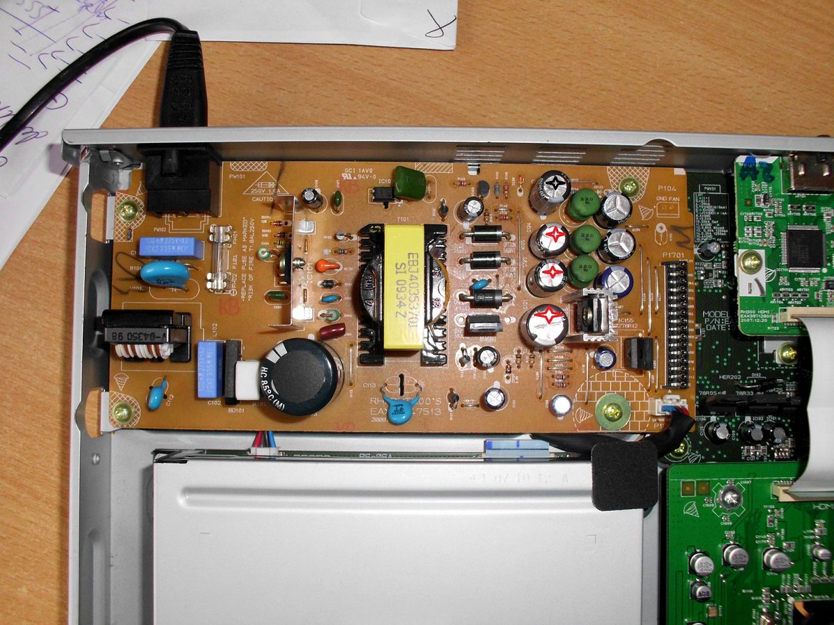

Hallo ich lade Bilder von Netzteil, Mainboard
danke
von win786 (Gast)
4 Elko haben so ein Kruz in Rot 3 und 1 mal Scharz Medion MSN 5003 2948
von win786 (Gast)
1. Elko ESR=0.13 ohm Vloss=2.0% 961µF sollte 1000 µF sein
2.      ESR=0.14 ohm Vloss=2.0% 952µF sollte 1000 µF sein
3.      ESR=0.11 ohm Vloss=0.9% 1025µF das ist 100µF
4.      ESR=0.12 ohm Vloss=1.2% 2378µF 2000 µF sollte ok sein oder??
muss ich alle 4 tauschen oder?
danke
von MM (Gast)
Wenn das geschriebene stimmt dann tauschen.

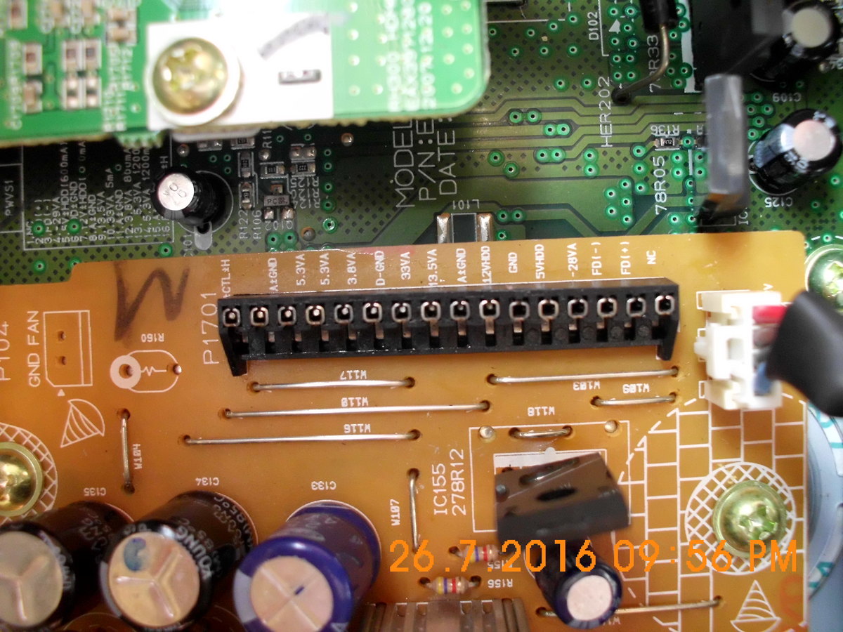

hallo hier bitte sehr das Bild
wo die Werten stehen und meine Messung
PtCTLtH 5,06 VA
5,3VA 5,27 VA
5,3VA 5,27 VA
3,3VA 3,92 VA
33VA  33,01 VA
13,5VA 14,03 VA
12 VA 12,01 VA
5 VA   4,9 VA
-28VA -25,03 VA
FDI(-) -22 VA
FD(+) -18.06 VA
NC hat nichts keine werte
doch mal was anderes als sonst...
die -28V sehen schon mal zu wenig aus.
PtCTLtH ist wohl irgendwas mit "Control"
5VHDD und
12VHDD dürften die für die Festplatte sein.
NC = Not Connected (=nix dran)
der Rest erschliesst sich mir so auch nicht.
muss nicht unbedingt da sNetzteil als Fehler sein.
vielleicht zieht ja was anderes zuviel Strom.

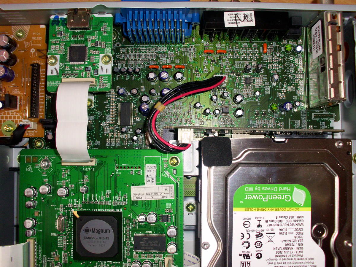

ist eine Festplatte drin?
wenn ja, klemm die mal ab und schau was passiert.
entweder sofort eine Fehlermeldung wie
"HDD nicht da jetzt bin ich blöd"
oder es macht garnix
oder das Teil läuft normal und du kannst noch DVDs gucken.
im letzteren Fall eine andere Platte einbauen.

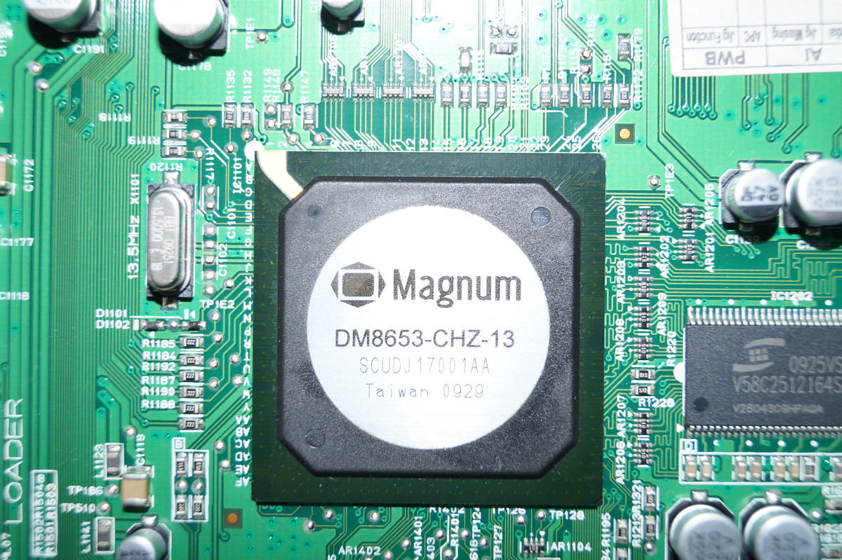

Ich denke den Fehler habe ich gefunden
hier ist DVD-Rec IC Video Prozessor Magnum DM8653-CHZ  wird zu warm
was kann man machen??
danke

Erkläre mal, wieso ein Chip, der nie mit einem Kühlkörper versehen war
und so offensichtlich funktioniert hat, es plötzlich nicht mehr tun
soll, weil er angeblich zu heiß wird?
Meinetwegen gib ihm den KK, aber wundere Dich dann nicht, wenn der
Fehler von Bestand ist!

win786 schrieb:
> -28VA -25,03 VA
> FDI(-) -22 VA
> FD(+) -18.06 VA
Diese Spannungen werden lediglich für das VFD der Kiste benutzt, also
das Display. Etwaige zu niedrige Spannungen hier äussern sich nur in
einem dunkleren Display.
Vorsicht, Kurzschlüsse oder so können in dieser Ecke schnell mal den
Heizfaden (F=Filament) durchbrennen lassen.
Nur kurz - VA ist hier die falsche Angabe, ein einfaches V hätte
gereicht.
bitte mal das Gerät ohne Festplatte betreiben,
vielleicht auch gleich eine andere anschliessen, wenn Du hast.
ich könnte mir vorstellen, dass die Platte spackt.
