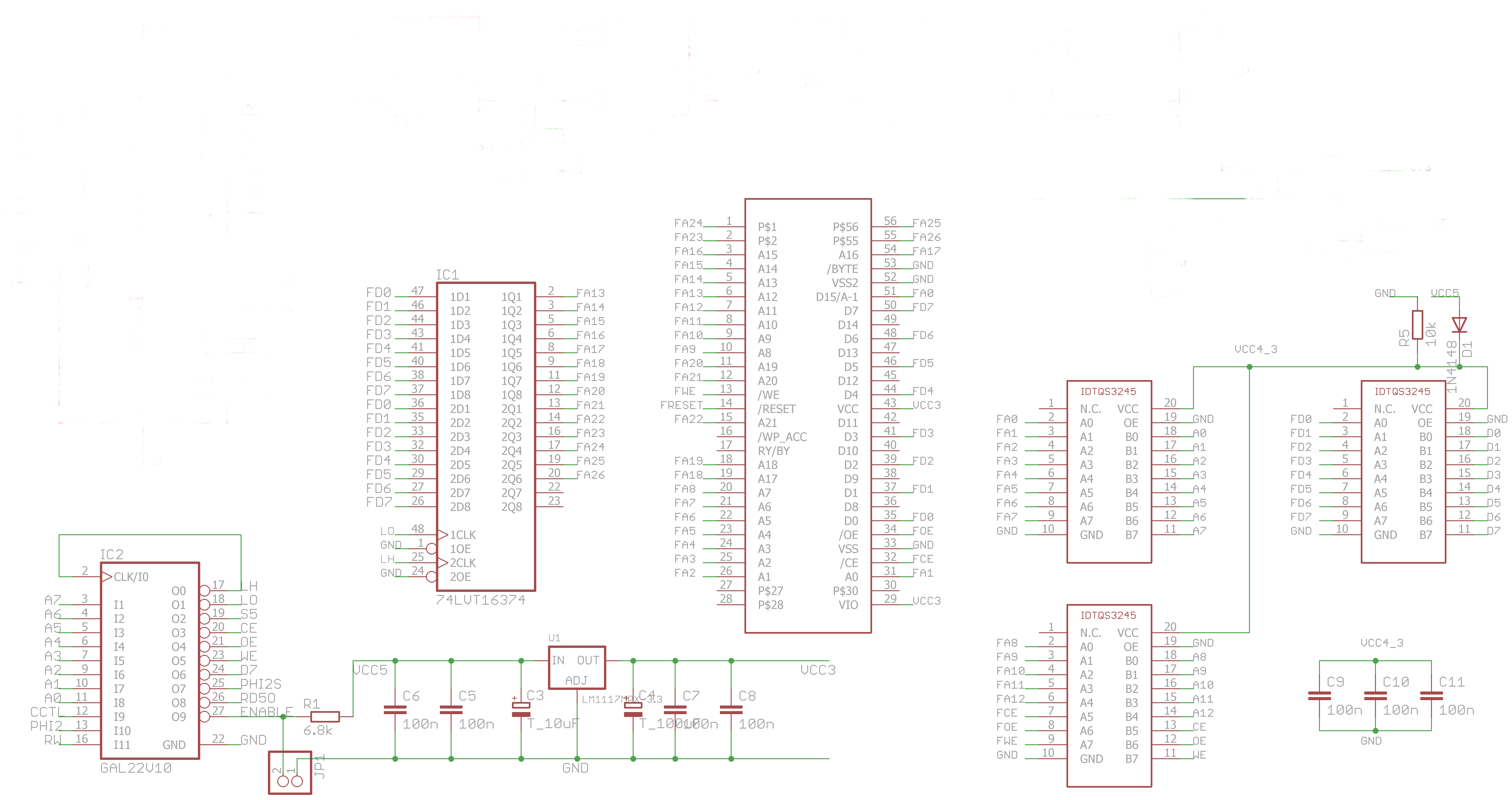

Hallo, ich bin am verzweifeln: Ich habe einen 74LVT16374 von NXP an die Adressleitungen eines S29GL064 Flashbaustein angeschlossen. Der 74LVT16374 hat 5V tolerante Eingänge, seine VCC ist 3.3V. Das S29GL064 Flash ist ein 3.3V Typ, seine VCC ist auch 3.3V. Die Eingänge des 16374 sind zu 2 Gruppen an einen 8Bit Datenbus angeschlossen, die Clock Eingänge CP1 und CP2 werden über ein GAL22V10 angesteuert. OE1 und OE2 sind fest auf GND. Eigentlich alles richtig, aber nach ca. 5sek. stirbt der 74LVT16374 und blockiert dann den ganzen 8Bit TTL-Datenbus. Ist der Flashbaustein NICHT bestückt, bleibt der 74LVT16374 heil und der Bus wird nicht blockiert. Hat jemand eine Idee? Gruß, Wolfram.

Erste Hilfe: Zeichnung statt Prosa.
Dein Pinbelegung des S29GL064 stimmt nicht mit dem Datenblatt überein, z.B. Pin 1,2,55,56 = NC.
die pinbelegung ist bereits für größere Flash ausgelegt. Das beim 29gl064 die pins nc sind, hat doch mit dem Problem nix zutun, oder?

Wolfram F. schrieb: > ich bin am verzweifeln: Hallo Wolfram, sehe ich das Richtig: Du erzeugst im GAL A0...7 bei 5V, gehts dann auf einen xx245 der bei "angeblichen" 4,3V betrieben wird dessen Direction auch offen ist und der geht mit 4,3V auf den FLASH? Was meinst Du wie die Betriebsspannung der xx245 schwankt wenn die mal mehr oder weniger Strom ziehen. Welche Ströme ergeben sich bei den verschiedenen Lese/Schreiboperationen in diesem System? Also mir wäre das auf Anhieb zu undurchsichtig. rgds

6a66 schrieb: > Du erzeugst im GAL A0...7 bei 5V, Korrektur: CS, WE, OE, .... mit 5V .... rgds
#4659859
6a66 schrieb: > Wolfram F. schrieb: >> ich bin am verzweifeln: Und mit den FD0...7 bei 4,3V gehst Du auch aufs FLASH, oder? rgds
Die IDTQS3245 sind bidirectionale LevelShifter und haben keine Direction-Pins! Laut Datenblatt sollen die so mit der Spannung versorgt werden! Es geht ja auch nicht um die Levelshifter sondern um den 74LVT16374 !
Ich sehe nirgends die Versorgung und Abblockung des GAL und des 74lvt16374.
Das stimmt, kann man nicht sehen, sind aber da! 100nf+10nF jeweils.
#4660372
Wolfram F. schrieb: > Die IDTQS3245 sind bidirectionale LevelShifter und haben keine > Direction-Pins! > Laut Datenblatt sollen die so mit der Spannung versorgt werden! OK - die kannte ich noch nicht. rgds
Könnte es Probleme geben, wenn die OEs des 74LVT16374 ständig lo sind? Oder wäre das ok so?
Wolfram F. schrieb: > Das stimmt, kann man nicht sehen, sind aber da! An welcher Spannung?
