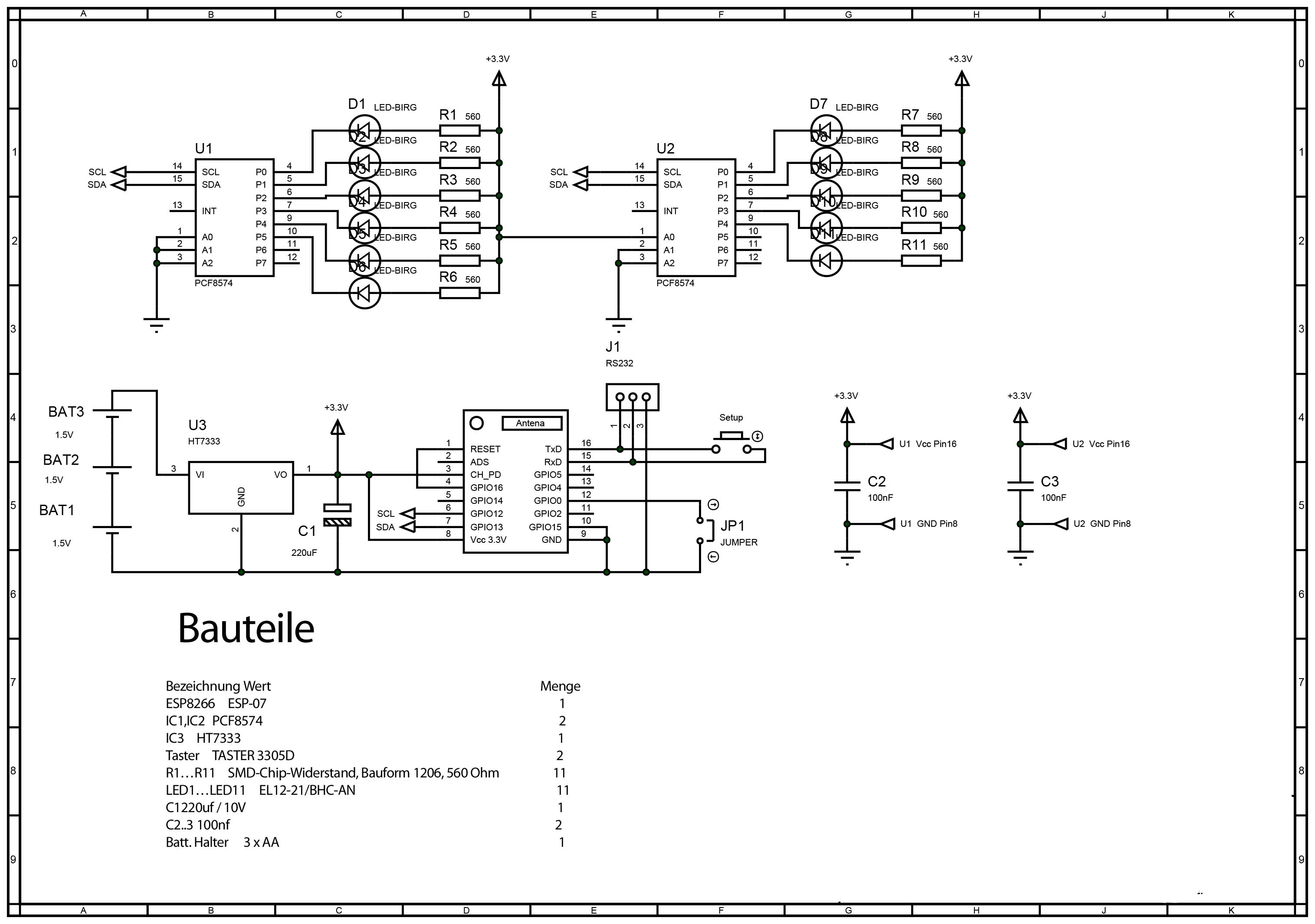

Suche jemand der mir aus einer simplen Schaltplan ein Platinenlayout erstellt

Das wird wohl nur ein Job für Angemeldete.
Da fehlen in der Stückliste noch einige Bauteilform-Angaben.
Bezeichnung/Bezug zum Symbol ist nicht vollständig, schon
beim ersten Teil. Die Tabelle kann man noch vervollständigen.
Den Spannungsregler gibts nämlich in zwei Bauformen. Soll da
wirklich so ein Kracher von Elko rein? Lt. Datenblatt ist
da ein 10µF angesagt.
Und was die LEDs angeht scheinen mir 560 Ohm Vorwiderstand
bei 25mA nicht richtig berechnet, wenn man nur 3,3Volt hat.
(Wobei man natürlich auch mit weniger als 25mA arbeiten kann).
Ich vermisse außerdem Kontakte, Steckverbinder, sonstige
Anschlüsse oder gibts keine? Das würde ich erst noch mal
überarbeiten und vervollständigen. Auch bzgl. der Angaben
die andere User schon gemacht haben. Sicher sollen auch einige
Bauteile fix platziert werden, oder? Wie soll das ESP-7 denn
auf die Platine? Gelötet oder gesteckt? Bezugsquelle wäre
in der Stückliste auch nicht schlecht, ist aber kein Muss
fürs Design.

Roland M. schrieb:
> wer kann mir aus dieser simplen Schaltplan ein Platinenlayout erstellen
Welchen Sinn soll das machen, die Schaltung funktioniert sowieso nicht.
Die ELC-12-21BRC-LEDs sind blaue LEDs die je nach Exemplar und
Temperatur eine Spannung von 2.7 bis 3.7V benötigen um zu leuchten, und
du hast nur 3.3V und willst dann auch noch den Strom über eine
Vorwiderstand regeln.
Man müsste mindestens 5V anlegen, dann fliessen mit den 560 Ohm maximal
4mA und minimal 2.3mA (was nur 20% der möglichen Helligkeit der LEDs
bringt).
http://www.everlight.com/file/ProductFile/201407051955347328.pdf

nur so als Hinweis zur Betriebssicherheit:
an gpio0,2,rst fehlen die Pullups
bei direkter Verbindung zw. gpio16 und rst wirds später Probleme bei der
(Re)Programmierung geben. Hier ist ein 1k angesagt oder besser eine
Schottkydiode mit Katode an gpio16.

vielen Dank für die vielen Kommentare,
es haben sich schon einige bei mir gemeldet. Die ganze Konstruktion
funktioniert schon so wie auf dem Schaltplan. Da ich selber kein
Fachmann bin sind viele Aspekte in den Kommentaren böhmische Dörfer .-).
Auf jeden Fall habe ich jetzt jemanden.
