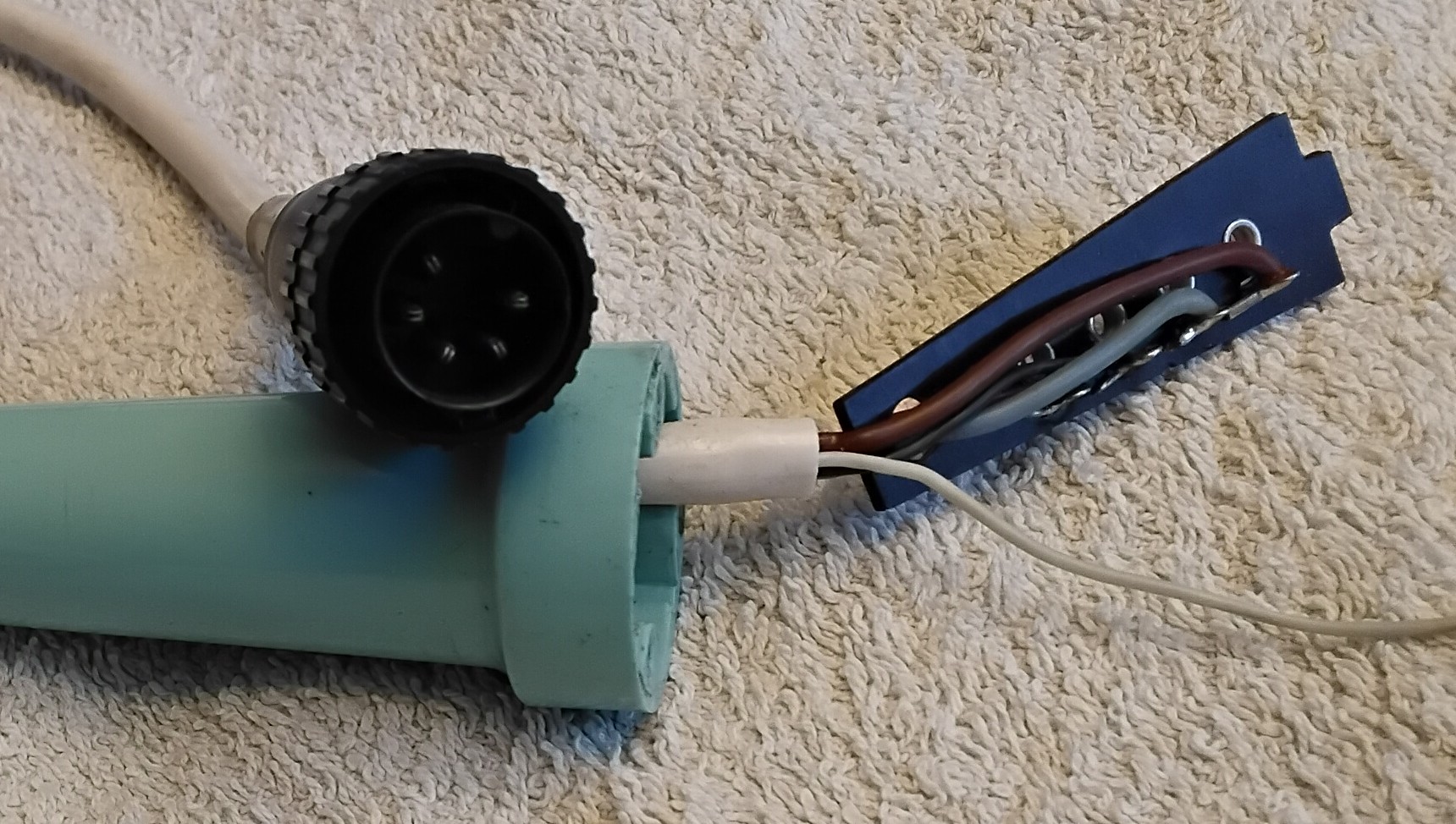

ich besitze eine alte Weller Lötstation (WECP-20) mit einem Weller ECP
Lötkolben. Es kommt in letzter Zeit des öfteren vor, dass der Kolben
nicht richtig aufheizt und die Kontrollleuchte an der Station aus geht.
Die andere Zeit, wenn der Kolben normal aufheizt, kann ich problemlos
löten. Ich habe die Station bereits aufgemacht, grob überprüft und das
gleiche mit dem Kolben gemacht (Sensor und Heizung ergaben bei einer
Widerstandsmessung den jeweils richtigen Wert). Da sowohl die Buchse der
Station als auch der Stecker des Kolbens etwas wackelig sind und die
Verbindung beim Anstecken des Lötkolbens nicht gerade den besten
Eindruck macht, denke ich, dass der Fehler an der Steckverbindung liegt.
Deswegen kam ich auf die Idee, die Steckverbindung auszutauschen, ich
finde aber die passenden Steckverbinder nicht. Gibt es diese einzeln zu
erwerben?

Das Kabel zum Kolben hat schon mal einen Drahtbruch. Genau dort, wo es
aus dem Kolben kommt. Im Fehlerfall dort mal etwas hin und her bewegen.
Wenn ja, nachsetzen oder neues Kabel.

Die originalen der WECP halten einige Jahre, aber irgendwann eben kaputt. Ich hatte den beliebten Kabelbruch am Kolben nach 15 Jahren und DIN Buchse nach 20 Jahren, selten ein/ausgesteckt.
XLR wird eng, bei mir kam eine reguläre 5Pin din Buchse rein, findet man auch leichter Ersatz falls wieder was sein sollte.

Ach ja, es gab einige die das sechste Loch einfach in die Buchse der WECP gebohrt haben...dann passt der Stecker auch. Es hat gleichzeitig eine Codierfunktion 50W - 80W...
