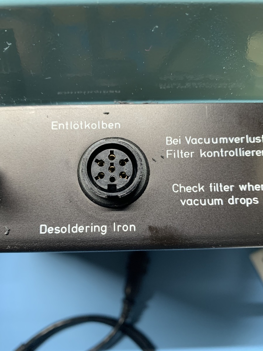

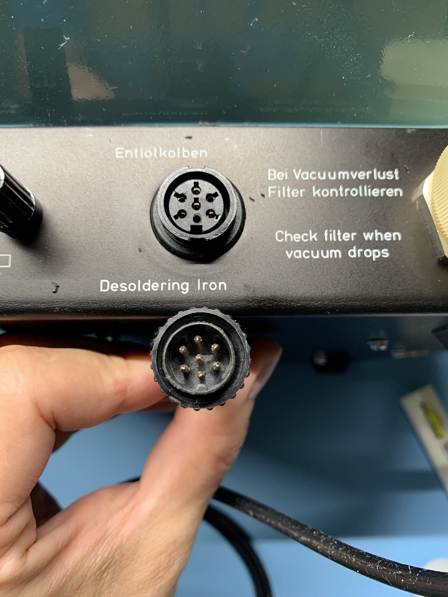

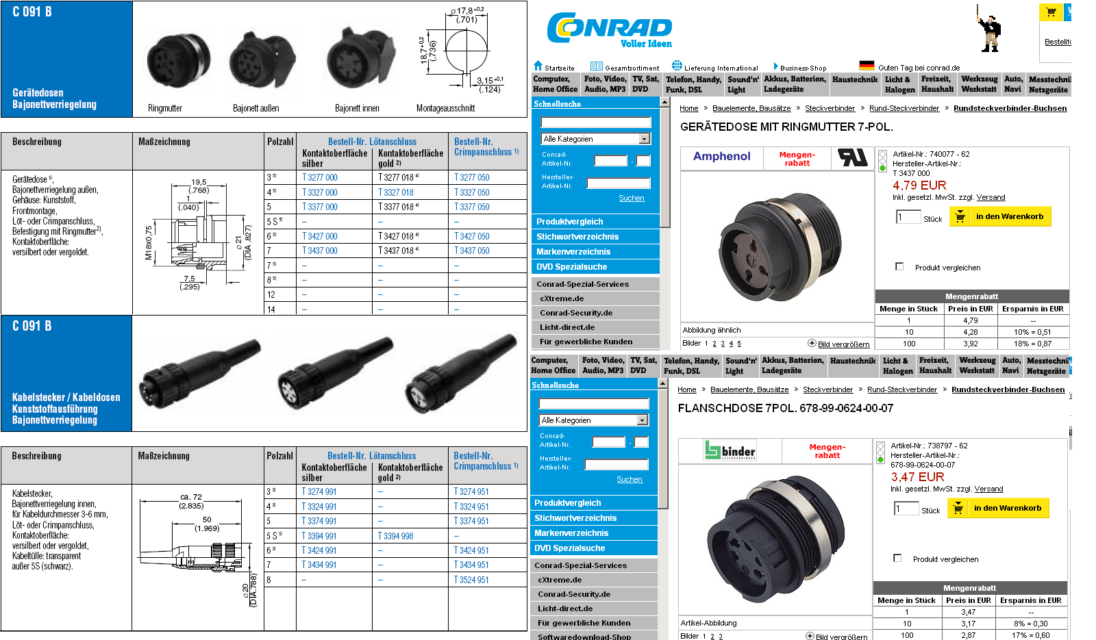

ich suche eine Einbaubuchse an die ich einen Weller Lötkolben
anschließen kann. Dazu habe ich von Binder und Amphenol die passende
Form gefunden, die gibt es auch u.a. bei Conrad:
740077 Amphenol
738797 Binder
Für die alten 5 Pol Stecker wäre das auch passen, nur für die neueren
6pol Kolben wie der WSP80 ist das nicht mehr passen, denn die Pole sind
in den Steckern von Binder und Amphenol um 30 Grad verdreht. Im Anhang
einmal das Bilde zu den Steckern wie sie von den genannten Herstellern
zu erhalten sind, und das Bild wie sie an der Station eingesetzt sind.
Habt Ihr eine Idee wo man die gesuchte Buchse herbekommen kann?
Gruß,
Hannes
hier noch die Links zu den Herstellerdatenblättern:
http://www2.produktinfo.conrad.com/datenblaetter/725000-749999/738797-da-01-ml-FLANSCHDOSE_7POL_678_de_en.pdf
http://www2.produktinfo.conrad.com/datenblaetter/725000-749999/740077-da-01-de-GERAETEDOSE_MIT_RINGMUTTER_7_POL.pdf

nochmal zur Info, bei den neueren Stationen sind alle 6 Pins belegt, nur
der in der Mitte nicht...
Binder Serie 678 und Amphenol C 091 B haben diese Buchse, passend mit
dem Bajonett Verschluss, nur eben wie oben aufgeführt, die Lochbilder...
Man kann für die neuen Kolben diese Hersteller nicht verwenden...

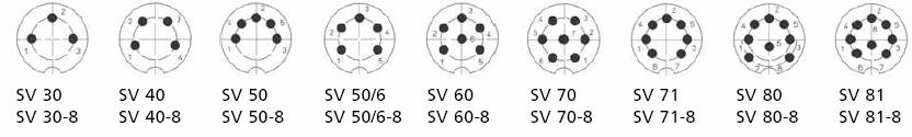

von Hannes (Gast)
...ich schaue mich gerad bei tyco um:
http://www.tycoelectronics.com/catalog/bin/TE.Connect?C=1&M=BYPN&TCPN=207333-1&RQPN=207333-1
so wie ich das sehe ist das das Lochbild:
SV60, leider fehlt der pin unten in der Mitte....oder?
Gruß,
Hannes

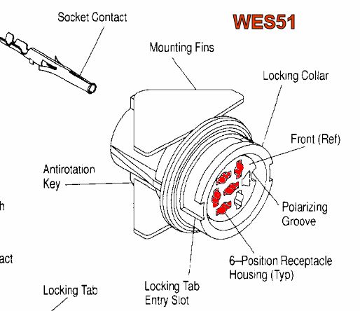

Also die Buchse meiner WES51 sieht aus wie in dem ENG_SS_114-10011_A.pdf
von AMP/tyco.
Ich hab mal die belegten Kontakte markiert.. 5 von 6. Einer ist frei.
Ich dachte die Buchse an der WSD80 ist die gleiche?
Btw.. was hast du denn vor, wenn man fragen darf?

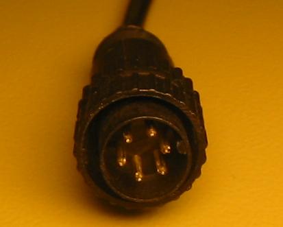

von Hannes (Gast)
ich habe eine ähnliche Idee, nur eben mit dem WSP80, weil ich hierfür
sehr viel Zubehör (Spitzenhülsen,Lötspitzen usw... habe) und weil der
Kolben, leicht ist und unwarscheinlich gut in der Hand liegt.
Ich erkenne das Problem hier:
Weller hat eine Unzahl von Werkzeugen die man an die Station anschließen
kann, deswegen:
Bild des Steckers des WSP80 im Anhang, mit den oben aufgeführten
Lochbild Standards sollte mein Problem klarer werden.
Gruß, Hannes

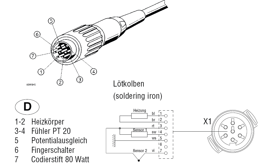

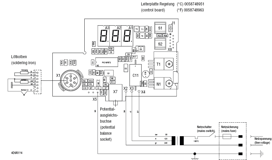

ach ja, der sechste Pin ist angeschlossen, siehe Schaltplan der WSP81
mit WSP80, weiter oben.

...leider scheint es die von tyco laut Datenblatt nur bis 6 Pol zu
geben...

von Joan P. (joan)
Hannes schrieb:
> :-) problem: es sind die falschen 6...
Jetzt versteh ich dein Problem.. weia. Das ist ja gemein.
Der Stecker von Weller hat da, wo die Kodierungsnase sitzt nen Kontakt..
und egal was du machst, es gibt keinen 6 oder 7 poligen Stecker fuer
Otto-Normalo bei dem das auch so ist. Die von dir erwaehnte 30 Grad
Verdrehung.
Da scheint sich Weller wohl ne Spezialversion hat machen lassen damit da
keiner so einfach an die Buchse rankommt.
Einzige Idee.. die 7er Buchse vorm zusammenbau anders kodieren (30 Grad
selber reinfitzeln)
Oder..
Du baust deine Buchsen/Stecker alle auf Otto-Normalo Version um.. ;)
von Joan P. (joan)
Aber eins versteh ich nicht..
Dein Schaltplan fuer die Buchsenbelegung sagt, 1,2,3,4,5 und 7 ist
belegt.
Dein Stecker hat dahingegen aber 1,2,3,4,5,6 als Kontakt und 7 (Mitte)
ist frei...

von Hannes (Gast)
Hallo Dieter Werner,
ich habe hier zur Vollständigkeit nochmal die Schaltung des WSP80 und
die Pinbelgungsnummern des Steckers aufgeführt. Wie mir scheint wird
über Pin 7, der im übrigen tatsächlich der unten in der Mitte ist, ein
zweiter Sensor abgefragt, die Kolben funktionieren aber auch ohne die
Verbindung zu diesen Pin.
Ich habe mittlerweile eine Menge Datenblätter studiert, und hier stand
nun etwas von 80Watt Codierpin, was jedoch nicht ganz zu der Schaltung
passt, oder irre ich mich da!?
Ein Loch so nah an dem Führungsschlitz zu bohren, wird nicht einfach,
dennoch scheint es diese Buchse wirklich im Handel so nicht zu geben.
Gruß,
Hannes
von Dieter W. (dds5)
Der Pin 7, der direkt an der Codierkerbe liegt, ist tatsächlich nur bei
Lötkolben mit mehr als 50W vorhanden aber anscheinend nicht beschaltet.
Da die Steuergeräte mit nur 50W maximaler Abgabeleistung die Bohrung in
der Buchse nicht haben, kann man sie auch nicht mit zu starken
Werkzeugen überlasten.
Ganz lustig ist das mit den WMRP und WMRT. Da diese nicht mit 24V
sondern mit 8V arbeiten, musste sich Weller eine abwärtskompatible
Belegung einfallen lassen. Es fehlen z.B. die Pins 2 und 3 im Stecker
und
zusätzlich ist ein KTY Temperatursensor und ein Reedkontakt zur Meldung
"Kolben liegt auf der Ablage" im Griff eingebaut. Die Heizung liegt
zwischen den Pins 1 und 5, weiter hab ich nicht nachgeforscht.

von Toni (Gast)
so steht es ja auch hier im Schaltplan :P
Beitrag "Weller Lötstation PT20 Temperatursensor"

Ja ich weiß, auch der letzte Beitrag ist bereits drei Jahre her....
dennoch :
zum letzten Beitrag:
Also der LR21 benötigt eine Station mit Temperaturregelung.
Die WTCP-S benötigt einen Magnastat Lötkolben.
zum Beitrag #1501334 von  Dieter W. (dds5)29.11.2009 22:58:
> Übrigens, falls der Stecker sich aufschrauben lässt kann man den
> unbenutzen Stift 7 nach hinten herausnehmen nachdem die Rastfeder in dem
> seitlichen Schlitz mit einem geeigneten Werkzeug
> (Uhrmacherschraubendreher) zurüchgedrückt wurde.
Genauso ist es, die Lötstationen mit 50 Watt haben in der Buchse kein
Loch für PIN 7 um zu verhindern, dass ein 80W Kolben hier eingesteckt
wird.
Ich verwende jetzt zwei umgebaute Buchsen über einen Umschalter (4xUM -
Miyama MS- 500-P-BC Kippschalter 125 V/AC 6 A 4 x Ein/Ein rastend 1 St.
 Conrad - 703192) an ein Kabel (T0058744713) um zwei Lötkolben an einer
Station WS 81 zu betreiben.
bl (1), br(2), rt(3) und sw(4) werden umgeschaltet ; ws (5) gebrückt.
Den Kontakt Pin 7 in der Buchse habe ich raus gezogen, da das mit der
Nut sonst nicht gut passte bei meinen Amphenol Buchsen (T 3437 000).
Das original Kabel (T0058744713) für den WSP 80 ist übrigens 5-adrig.
viele Grüße,
Christian

Hallo!
Da ich hier die Pinbelegung bekommen habe, wollte ich euch gerne meine
Lösung für die VP801EC (6-Pin Buchse) und DSX80 Entlötlötkolben (7-Pin
Stecker) zeigen.
Die Bauteile der Versorgereinheit sind für 80W ausgelegt und können ohne
weiteres dauerhaft so Betrieben werden.
Hannes(Gast) hat hierzu schon den Tip mit einem Loch im Stecker gegeben.
Ergänzend zu seinem Post hier meine Umsetzung.
Zuerst den 7-poligen Stecker auf die 6-polige Buchse drücken, somit hat
man eine leichte Markierung in der Buchse gesetzt.
Mit einem 1,5mm Bohrer ein 8mm tiefes Loch langsam ohne viel Druck mit
einem guten Bohrer bohren. Fertig
In einem anderen Forum wurde der Pin 7 einfach abgezwickt. Geht auch,
meine/Hannes' Lösung finde ich aber etwas eleganter.
