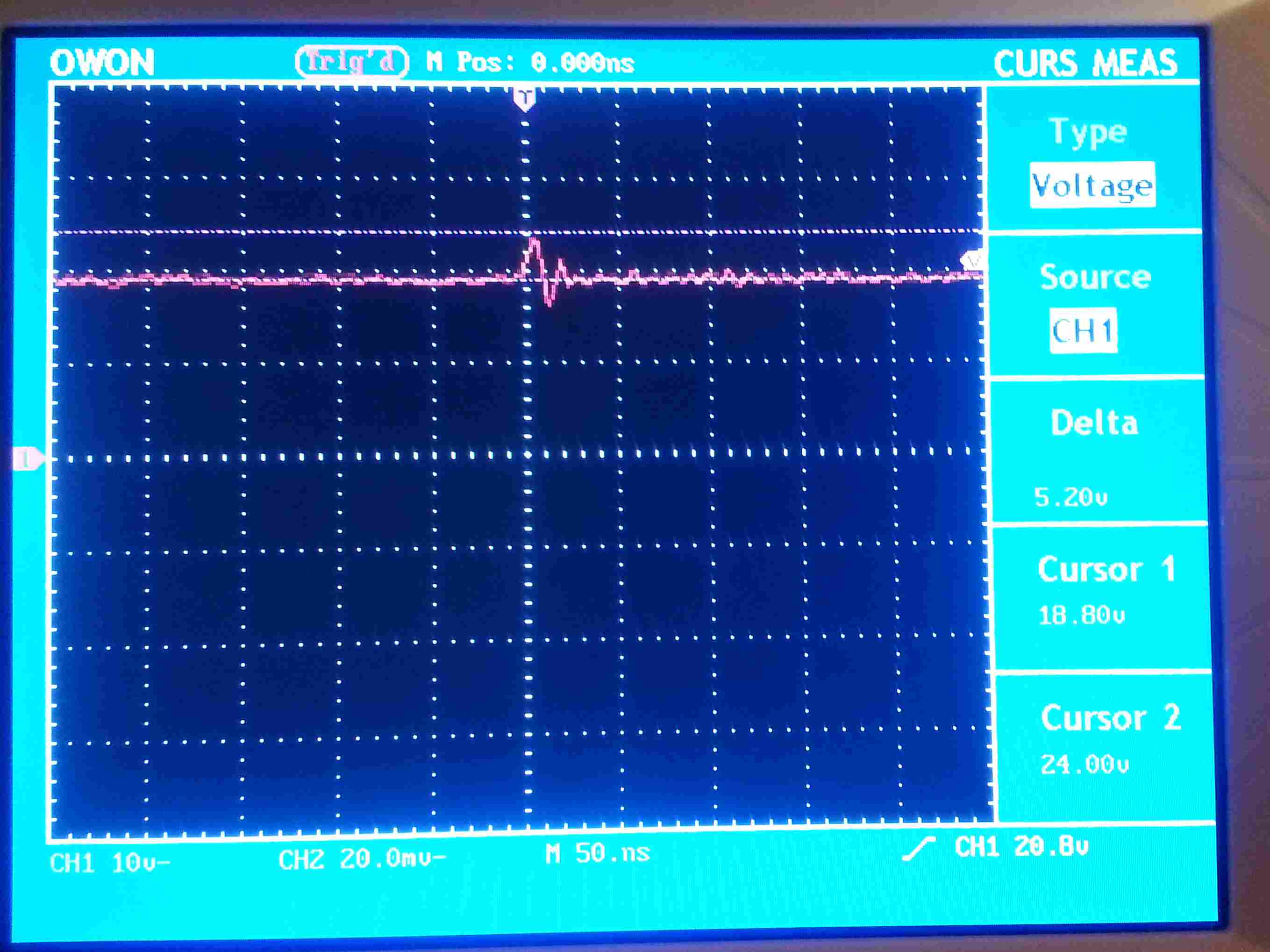

überprüfen. Diese liegt bei den eingestellten 19 V, jedoch gibt es alle
paar 10 bis 100 Millisekunden winzige Spannungsspitzen auf 24 V von ca.
10 Nanosekunden Dauer. Ein einfacher 220 µF Kondensator parallel zum
Ausgang bewirkt kaum eine Änderung.
Die Frage ist, ob diese Spannungsspitzen dem Notebook schaden können und
wie ich diese ggf. glätten kann.

Mir wurde soeben klar, dass ein einfacher 100 nF Kondensator hier
deutlich bessere Dienste leistet als der 220 µF Kondensator. Damit gehen
die Spannungsspitzen ziemlich gut weg. Falls das hier jemand gut
erklären kann, würde mich das freuen.

#4662035
Hallo!
Spannungsnadeln mit < 10ns Breite bestehen aus Frequenzen die im hohen
MHz-Bereich liegen.
Ein 220µ Kondensator, was vermutlich ein Elko ist, hat in diesen
Frequenzbereichen auf Grund seiner Technologie bereits induktives
Verhalten, so dass er keinerlei Effekt auf diese Ereignisse haben kann.
Die 100n sind vermutlich Folie oder Keramik. Diese Materialien können
auch noch im UKW-Bereich ausreichend Dämpfung erzielen.

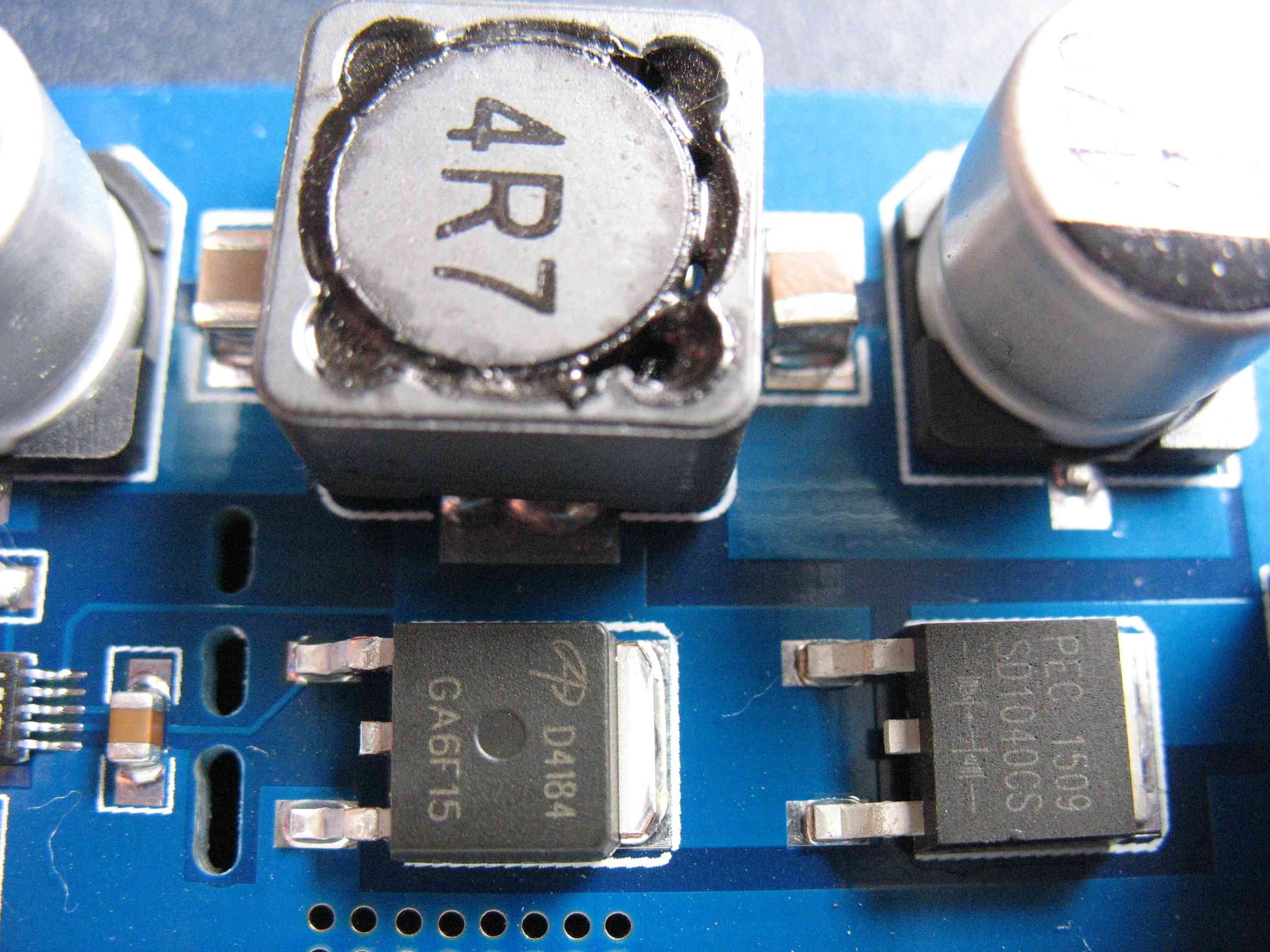

OP #4662302
Die Spule hat leider keinen seitlichen Aufdruck und oben drauf steht nur
"4R7". Auf angehängtem Bild sieht man ausserdem unten noch die beiden
schwarzen Halbleiterbausteine.
Ich fand gerade ein Datenblatt für einen SD 1040, in dem ein "Storage
Operating Temperature Range" von -55°C bis 125 °C angegeben wird. Für
einen NTMD4184PF Power MOSFET finde ich -55°C bis 150 °C. Ich bin mir
nicht sicher, ob das dieser Baustein ist.

Nein, der ist es höchstwahrscheinlich nicht: das Gehäuse und die extra
Diode sprechen dagegen. Ich vermute es ist der AOD4148, dazu passt auch
das Logo der Fa. Alpha & Omega Semiconductor. Der geht bis 175°C.

Moderator (Firma: Titel) Persönliche Seite #4662835
Homo Habilis schrieb:
> der geht schon bis 175°C
Allerdings wird (abgesehen von der Versprödung des Lötzinns) eine
Heizung mit 175°C auf dieser Platine auch die Elkos gut mitheizen und
für eine kurze Lebensdauer sorgen...
Mikrofun R. schrieb:
> Weiss jemand, wie warm eine solche Spule typischerweise werden darf?
Fazit: die darf meist heißer werden, als die Bauteile nebenan gerne
hätten.

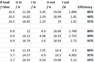

OP #4663717
Jetzt muss ich wohl beim Hersteller um Entschuldigung bitten. Ganz so
schlecht sind die Wirkungsgrade nicht, wenn man etwas genauer misst. Die
Spannungen wurden jetzt direkt auf der Platine abgegriffen.
Da ich möglichst viele Messgeräte gleichzeitig verwenden wollte (es
waren 3), kam auch ein billiges mit zum Einsatz sodass auch diese Werte
nicht super präzise sind.
Demnach lagen doch alle Wirkungsgrade über 85 %.
