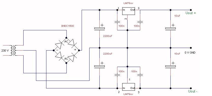

kann jd mir bitte erkären:
1 - warum man nicht die Diodenbrücke auf die Eingangsseite des Trafos
legen  kann?
2 - Was versteht man unter Duty Cycle Loss ?
Ich würde mich auf den einzelnen Beitrag freuen.
> legen  kann?
Kann man doch, nur nicht mit diesem Trafo. Siehe Schaltnetzteile
und dafür muss der Trafo, sowie auch eine Steuerung/Regelung
angepasst werden.

Gast #4659916
Es gibt keinen Grund dafür eine Dioden Brücke nicht auch auf der
Primärseite zu platzieren.
Sie müsste dann allerdings die dort herrschende Spannung aushalten.
Den Trafo kannst Du dann allerdings verkaufen, da dieser - wie bereits
gesagt - nicht mit Gleichspannung funktioniert.
#4659975
> Gemeint ist der Begriff Duty Cycle Loss bei Foward (Durchflusswandler)
Der Duty Cycle muß <1 bleiben sonst kann der Kern sich nicht
entmagnetisieren, gerät damit in die Sättigung und kann keine Leistung
mehr übertragen.
