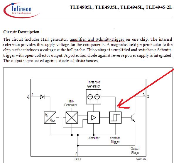

von chris (Gast)
Peter schrieb:
> Reedkontaktschalter durch einen Hallsensor ersetzen
Dann nimm doch z.B. den TLE4905.
Achtung du brauchst die unipolare Version (nicht bipolar).
von oszi40 (Gast)
chris schrieb:
> den TLE4905
Dann kann er aber die Emfindlichkeit nur auf mechanischem Weg
einstellen, da der Schmitt-Trigger schon drin ist.

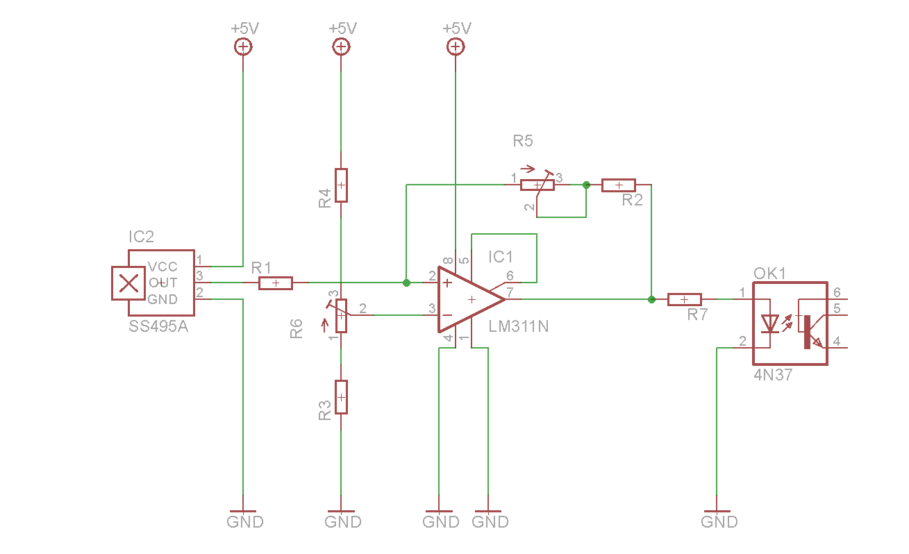

Ich habe eine Schaltung erstellt und wollte Fragen ob diese für eine
nichtinvertierenden Schmitt Trigger stimmt.
Wenn ja, wo fange ich am besten mit der Berechnung an?
R3, R4, R6 oder R2 und R5?
Danke für alles.
Nein, für den LM311 würde sie nicht funktionieren. Man lässt Bauteile
nicht einfach weg weil man ihre Funktion nicht versteht. Mit dem 6542
würde sie übrigens funktionieren.
von Peter (Gast)
>Man lässt Bauteile
Meinst du den Pullupwiderstand am Ausgang?
von MaWin (Gast)
Natürlich, der LM311 als open collector Komparator braucht ihn.

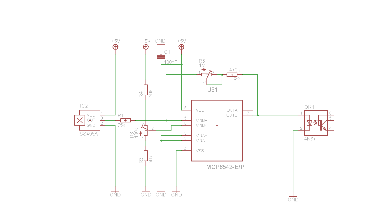

von Peter (Gast)
Habe anstatt des LM311 nun den MCP6542 eingefügt.
Richtig oder fehlt da noch etwas?
von MaWin (Gast)
Das kann man so machen, je nach dem wierum er schalten soll (intertiert
oder nicht) kann die LED gegen GND oder VCC. 100nF zwischen VCC und GND
am IC schaden nicht.
von Peter (Gast)
Habe versucht die Schaltung zu dimensionieren.
Macht das so Sinn?
Über den Spannungsteiler mit R3,R4 und R6 stelle ich die Uref von
1,4V(Schaltschwellen low=1,71V high= 2,76V) bis 2,23V (Schaltschwellen
low=3,78V high= 4,83V).
Die Hysterese wäre von 0,17V bis 0,55V einstellbar.
Die Frage ist nur ob ich die richtigen Formeln in den Ansatz gebracht
habe.
von MaWin (Gast)
Du musst du nochmal nachrechnen...
Peter schrieb:
> Uref von
Verstehe ich nicht, die Schaltschwellen müssten doch ÜBER und UNTER der
URef Mittelwertspannung liegen, nicht beide drüber.
von Peter (Gast)
Habe noch einmal das Datenblatt angeschaut und gesehen das ich einen
Fehler gemacht habe.
Habe noch einmal die Widerstandswerte geändert und eine neue Zeichnung
hochgeladen.
Nun ist bei einer Uref von 2,5V die Schaltschwellen
low=2,38V high= 2,61V und bei Uref 3,75V die Schaltschwellen
low=3,69V high= 3,93V.
Die Hysterese liegt nun errechnet aus der Differenz von Vtlh zu Vthl im
Bereich von 0,23V bis 0,73V.
von MaWin (Gast)
Kommt eher hin, aber irgendwie ist nun der Vorwiderstand der
Optokoppler-LED verschwunden. Wie passiert so was ?
von Peter (Gast)
...mit Vorwiderstand für den Optokoppler.
