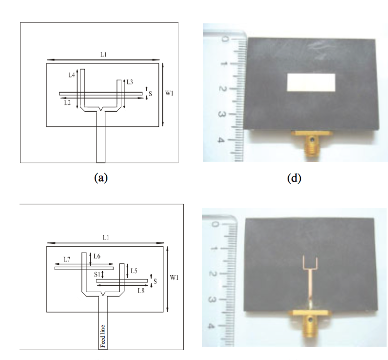

Hallo alle zusammen,
ich habe mich mal wieder selbst verwirrt. Ich bin am Design einer Patch
Antenne. Die Speisung der Patch Antenne wird wie im Bild angewandt.
Nun halbiert sich meine Speiseleitung (50 Ohm) in zwei 100 Ohm Leitungen
die dann das Patch anregen durch einen Slot.
Zur Optimierung wollte ich nun bis zum Tee (Verzweigung) eine Lambda/4
Anpassung machen. Doch nun stellt sich mir die Frage ob das nicht ein
ziemlich dummer Gedankenzug war.
Wenn ich eine Lambda/4 Anpassung auf 100 Ohm mache und dann die LEitung
nochmals auftrenne auf wieder 100 Ohm dann ist das doch total bescheuert
oder?
Ich habe da nicht Optimiert. Gibt es Lambda/4  Anpassung außer den
Wilkinson -Divider der am ende zwei 100 Ohm Leitungen besitzt?
Viele Dank für eure Hilfe
Grüße
