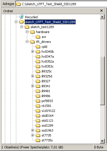

So .... ich habe da mal was vorbereitet.
Probiere diesen Sketch mal aus. Er läuft mit meiner
Konfiguration eines SSD1963 und ist auf deinen 1289
umgeschrieben bei der Initialisierung. Das ist die
einzige Änderung.
Im seriellen Monitor kann man nach dem Start ein paar
Daten sehen ....
Das Zip Archiv entpackt ins Verzeichnis
sketch_UTFT_Test_Shield_SSD1289
von Bernd V. (bvdl)
Doppellob!!
Es zeigt sich was!
Ich glaubte zwar, ich hätte auch diese Modifikation gefühlte 5-Mal
ausprobiert, aber jetzt läuft's.
Was hast Du "anders" gemacht?
Danke.
Bernd

von Arduinoquäler (Gast)
Bernd V. schrieb:
> Doppellob!!
> Es zeigt sich was!
Danke für die Rückmeldung.
Ich habe alle Dateien der UTFT-Lib ins Verzeichnis des aktuellen
Sketches (siehe Bild) kopiert. Damit bestand nicht die Gefahr
dass etwas beim Compilieren nicht mit einbezogen wird.
Allerdings muste ich feststellen dass nicht jede Version
der Arduino IDE alle Dateien findet. Der Compiler sagt dann
immer noch "... not found". Da herrscht ein kleines Chaos.
Im Zweifelsfalle mal andere Version der IDE durchprobieren.
Mag auch noch von der Version des Betriebssystems abhängen .....
