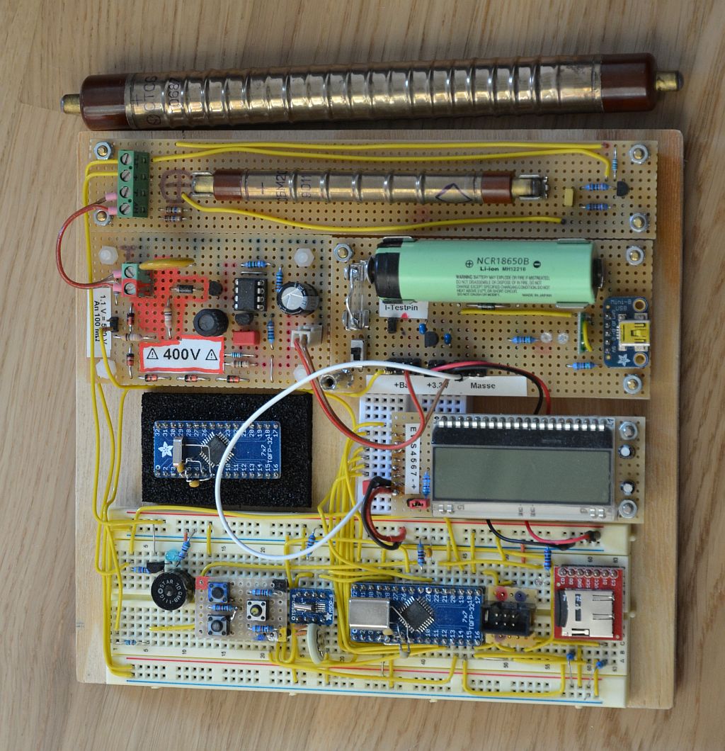

#4662215
Ein Fensterzählrohr ist nur sinnvoll wenn man unbedingt alpha-strahlung
messen will. Solche GMZ sind nicht automatisch empfindlicher!
Ich habe ein LND-712 das macht weniger Hintergrund-Klicks als ein
SBM-20. Für eine höhere Empfindlichkeit bei Hintergrundstrahlung hilft
nur mehr aktives Volumen. Die STS-6 ist super. Günstig und empfindlich,
aber auch echt groß...
Edit: Eventuell ist der Begriff "Empfindlichkeit" hier auch schlecht
gewählt.
