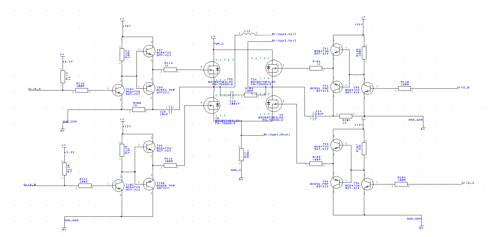

ich habe folgendes Problem, im Anhang ist ein Bild der aufgebauten
H-Brücke.
Im Versuchsaufbau lässt sich der Schrittmotor mit der Schaltung
ansteuern. Ich kann über PWM den Motorstrom auch regulieren, allerdings
bin ich mit dem erreichbaren Motorstrom nicht zufrieden.
Ich habe die Schaltung bisher mit einer PWM Modulationsfrequenz von 50
kHz betrieben. Wenn ich mir meine Motordaten ansehe 4.4mH, 1.44 Ohm dann
war die Ansteuerfrequenz viel zu hoch. R*L = 6.33 ms (ca. 160Hz). mit
25kHz kann ich leichter einen höheren Motorstrom erreichen.
Welche Ansteuerfrequenz würdet Ihr wählen?
Weiters verwende ich eine EMV-Drossel (L12 im Schaltplan) mit 220uH (WE
76
https://www.distrelec.at/de/induktivitaet-smd-220-uh-20-wuerth-elektronik-7687709221/p/30009018?q=7687709221&page=1&origPos=1&origPageSize=25&simi=97.5).
Motor
http://de.nanotec.com/fileadmin/files/Datenblaetter/Hohlwellen_Schrittmotoren/ST5918S3008-L2.pdf
Noch eine Frage:
Im Testbetrieb werden bei geringem Motorstrom alle Schritte umgesetzt.
Bei Erhöhung des Motorstromes (auf ca. 2A Spitze) werden nicht mehr alle
Schritt vom Motor gefahren. Ist die Spule des Motors bereits in der
Sättigung?
Der Motor ist im Leerlauf (ohne Last). Würde sich das Verhalten mit
mechanischer Last (Moment) auf der Welle ändern?

Warum soll ich den Strom beim Schrittmotor nicht auch mittels PWM -
Regeln können?
für BLDC Motoren funktioniert die Regelung ja auch. Ich kann auch mit
dem Versuchsaufbau den Strom über den Motor mittels PWM bereits
regulieren.

Ich steuere die gezeigte Schaltung mittels FPGA. Ich kann in einem
Sinusprofil (mittels PWM-Pulsbreite) den Motorstrom pro Schritt erhöhen
und verringern. Wie gesagt der Motorstrom lässt sich dadurch auch
regulieren.
Ich habe es in dieser Version verabsäumt ein "Freewheeling" (Freilaufen
der Spule während der aus Phase des PWM-Signals) einzubauen, weshalb das
Feld in der Spule nur langsam abgebaut wird und vermute dort ein Problem
in der Ansteuerung. Der Mosfet BSC057 verfügt über interne
Freilaufdioden. Es wäre jedoch Sinnvoll eine Seite der Spule gegen 24V
zu schalten um den Abbau des Feldes zu beschleunigen.
Ich will den Motor jedoch ohne Positionssensor (Closed Loop) steuern.
Ein weiteres Problem, dass sich zeigt ist bei Erhöhung des Motorstromes
(der Pulsbreite) kommt es zu Schrittverlusten. Ich betreibe den Motor
bis jetzt nur im Leerlauf. Kann ich mit zunehmender Last den Strom
weiter erhöhen? Kommen die Schrittverluste daher, dass der Motor in der
Sättigung ist?
Eher L/R.
Der snubber hat recht hohe Werte, ob das was hilft.
Drosselspule solte man symmetrisch aufbauen. Hier aber nur hinderlich
und wiederum stromanstiegbegrenzend.
Steht in Datenblätter vom Schrittmotor. Suche weiter nach Diagrammen.
> Noch eine Frage:
> Sättigung?
Nein. Aber eher deine Drossel. Mach die mal raus.
Ja.
Wie hast du den Chopper implementiert?
Hast du ein Oszi?
Wie steuerst du die Eingänge?
Die Mosfets brauchen ein wenig Zeit bis die sich ausschalten, sonst
entsteht ein Kurzschluß, jedesmal beim Schalten.
Highside Mosfets brauchen eine höhere Spannung zum Durchschalten
(Ladungspumpe). Die Gatespannung kann man dann einer mit Z- Diode
begrenzen.
Wenn du was basteln willst, dann nehme zwei L6203 und implementiere
mikrostepping drauf.

Du suchst dir also als Anfänger gleich mal die komplizierteste Aufgabe:
diskrete H-Brücke und dann noch sensorlose Regelung? Das wird so nichts.
Fang erstmal mit den Grundlagen an: gesteuerter Betrieb, fertiges IC für
Mikroschrittansteuerung mit integrierter H-Brücke. Oder noch besser:
Kauf gleich etwas fertiges. Es sei denn, der Weg ist das Ziel ;)
> Sättigung ist?
Eher durch Resonanzen, dasselbe Problem wie beim BLDC. Es wird mit einer
Bremsresonatorplatte oder einfach mal mit dem Finger wie Welle bremsen
besser.
Du kannst auch ohne Last den Strom erhöhen bis zur Spezifikation deines
Motors, der wird dann 80 GradC heisser als die Umgebung was er gerade
noch aushält und hat dann auch die im Datenblatt angegebene Kraft.
Ich würde C24 und C33 durch 0 Ohm erseten, R114 R106 durch 100R, und
T101, T95 als Konstantstromquellen  schalten so dass R113 und R101
niederohmiger werden.
Die Versorgung der Treiber V+ mit 36V und der Motoren mit V+ ist
hoffentlich nicht dasselbe V+, sondern an den Motoren nur V+ mit 24V,
sonst funktioniert die Ansteuerung nicht, auch nicht mit C24/C33.
