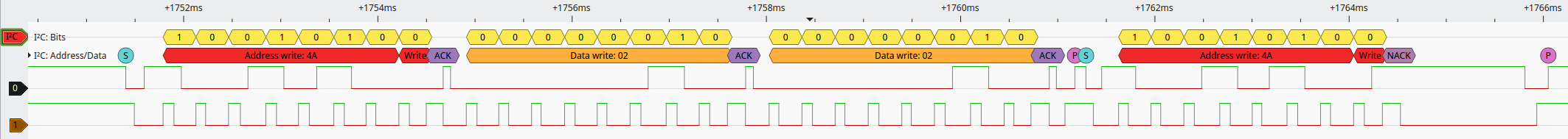

Ich bin auf ein seltsames Problem gestoßen: Ich möchte, dass diese
beiden Geräte per I2C kommunizieren:
- Raspberry Pi Zero als Master, 2 GPIOs bit-banged
- ATmega328P (3.3V) als Slave mit Hardware-I2C
Sonst hängt niemand am Bus (abgesehen vom LA). Ich habe externe
2,4-kOhm-Widerstände nach +3.3V als Pull-ups und die internen Pull-ups
sind auf beiden Seiten ausgeschaltet.
*Das Problem: Der AVR weigert sich sporadisch, an ihn adressierte SLA+W
zu ACKen.* Der Fehler tritt häufig (normalerweise nach weniger als 5
Kommunikationsversuchen), aber nicht deterministisch reproduzierbar auf.
Mein erster Gedanke war natürlich, dass ich in der selbstgeschriebenen
Master-Implementierung Fehler habe, aber das was mir der LA ausspuckt
(siehe Bild) sieht m.E. ok aus.

4.) Ist das was der Master von sich gibt (siehe Bild) korrekt? Die
bitgebangte Implementierung ist nicht besonders schnell, aber das sollte
doch eigentlich kein Problem sein, oder? Das einzige was m.E. nicht
100%ig der I2C-Spec entspricht, ist die etwas zu lange t_HD;DAT (data
hold time, also die Zeit zwischen "Master zieht SCL nach einer
Bitübertragung auf low" und "Master lässt SDA los"). Kann es daran
liegen?

von Marc V. (Firma: Vescomp) (logarithmus)
> liegen?
 Hmmm.
 Das, was ich lese und das, was dein LA als ACK dekodiert, reimt sich
 irgendwie nicht, oder ?
 Womit wir wieder beim Problem mit I2C_Adresen gelandet sind - obwohl
 das wahrscheinlich nicht die Ursache ist - Adresse ist 0x94 schreibend,
 da nur die oberen 7 bits dekodiert werden, kann es auch 0x4A sein
 - aber wie gesagt, wahrscheinlich nicht die Ursache.
 Und wer hat die Werte dann überhaupt eingetragen ( Adress, ACK) ?
von Bert 4. (b42)
Sorry, ich vergaß: AVR_I2C_ADDRESS ist per #define auf 0x4a gesetzt.
(Steht in einem gesonderten Header-File, das sowohl vom AVR- als auch
vom RPi-Programm eingebunden wird, daher hab ich vergessen, das in den
Sourcecode mit reinzukopieren.)
Was meinst du mit dem ACK, das mein LA dekodiert? Vielleicht hab ich
Tomaten auf den Augen, aber ich sehe da nichts Verkehrtes. Während des
neunten Pulses auf SCK hält der AVR SDA low (beim ersten, erfolgreichen
SLA+W) bzw. tut es nicht (beim zweiten, fehlgeschlagenen SLA+W). Was
übersehe ich da?
Edit: Um meine Frage vielleicht etwas klarer auszudrücken - bei den drei
korrekten ACKs zieht der AVR die die SDA-Leitung low noch bevor der RPi
sie losgelassen hat (er hält sie noch low vom zuletzt gesendeten
Null-Bit, gibt sie aber rechtzeitig frei bevor er den neunten SCK-Puls
schickt). Ich wüsste aber nicht wie ich das zuverlässig verhindern
sollte, denn Echtzeitkontrolle habe ich auf dem RPi nicht (bin auf
Raspbian im Userspace). Andererseits wüsste ich aber auch nicht wieso es
ein Problem darstellen sollte wenn sich da was überlappt. Der AVR wird
doch wohl kaum prüfen ob SDA frei ist, bevor er ihn low zieht, oder?

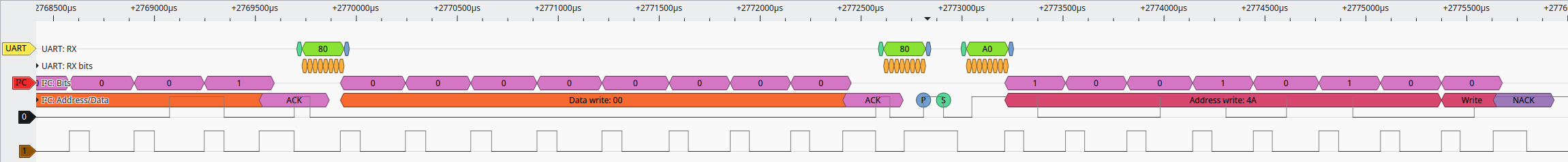

von Bert 4. (b42)
Gute Idee, danke! Ich habe jetzt zu Beginn des ISR einen Befehl
eingefügt, der (TWSR & 0xf8) auf den UART gibt. Ergebnis (siehe Bild):
Ich bekomme ein 0xa0 (Stop Condition der vorherigen Transaktion), aber
kein 0x60 (SLA+W). Du hast also recht, ich bekomme keinen Interrupt für
das SLA+W. Bloß warum?
Mein SCL-Takt liegt dank der ineffizienten Bit-Banging-Implementierung
des Masters bei ca. 3 kHz; ich denke das ist nicht zu schnell.
Es ist natürlich naheliegend, dass das Problem irgendwie von der
vorangegangenen Transaktion herrührt, denn es tritt nur auf, wenn direkt
vorher eine Schreiboperation* durchgeführt wurde. Wenn ich Master-seitig
eine sehr lange Pause zwischen den einzelnen Registerzugriffen einfüge,
verschwindet der Fehler. Aber das ist nicht praktikabel und sollte doch
auch nicht nötig sein, schließlich halte ich die spezifizierte t_BUF
(bus free time) ein.
*) Ob es auch nach Leseoperationen auftritt, kann ich ich gerade nicht
sagen. Bisher waren es nur Schreiboperationen, aber der Fehler ist wie
gesagt sporadisch.

Was mir noch auffällt (siehe das Bild in meinem Post von 15:54): Der ISR
für die Stop Condition (0xa0) kommt relativ spät, jedenfalls im
Vergleich zu den anderen ISR-Aufrufen (0x60, 0x80 etc.), die praktisch
sofort erscheinen. Kann natürlich am UART liegen, aber angenommen, das
0xa0 kommt tatsächlich mit Verspätung, würde das erklären, warum das
folgende SLA+W übersehen wird? In dem Fall kann der AVR schließlich
nicht den Takt verlangsamen, indem er SCL runter zieht.

Mich stört in den Diagrammen ein wenig, dass sich darin mitunter
scheinbar gleichzeitig SCL und SDA ändern. Nun sind die allerdings nicht
so weit aufgelöst, dass man daraus wirklich was entnehmen könnte. Das
wär aber mal ein Punkt, wo du genauer reinsehen könntest.

von Bert 4. (b42)
Da hast du recht. Leider ist mein LA ein Billigst-Teil, das den Namen
kaum verdient und mit Ach und Krach 8 MHz schafft. Was besseres habe ich
leider nicht.
Allerdings bin ich vorsichtig optimistisch, dass diese
Gleichzeitigkeiten ok sind. Sie treten nämlich immer nur dann auf, wenn
der Slave etwas mit SDA macht in Reaktion auf eine SCL-Änderung des
Masters.
Wenn ich mir mein letztes Bild im Detail anschaue, gibt es drei Stellen,
an denen SCL und SDA "gleichzeitig" Flanken haben:
1. Stelle: Der Master zieht nach dem Übertragen des 8. Bits (eine 1) SCL
auf low. Der Slave (AVR) zieht dann sofort SDA auf low, in Vorbereitung
auf den kommenden ACK-Takt.
2. und 3. Stelle: Der Master zieht SCL nach dem ACK-Takt wieder auf low.
Daraufhin lässt der Slave SDA sofort los.

von Bert 4. (b42)
Sorry, ich hänge gerade zwei, drei Posts hinterher, weil ich nebenher
noch teste.
Die Idee am Pin zu wackeln hatte ich auch nachdem ich das mit dem UART
geschrieben hatte. Das habe ich jetzt gemacht und es scheint dass der
Stop-Condition-Interrupt doch nicht verspätet kommt. Tatsächlich wird
mir das Pin-Wackeln zu Beginn der ISR sogar schon 1,8us vor der Stop
Condition angezeigt. Entweder habe ich Zeitreisen erfunden oder der
Schrott-LA baut in dem Bereich ein bisschen Mist.

selten geworden ist, dass ich ihn beim Testen nicht mehr treffe, ist
schwer zu sagen.
Dann habe ich schrittweise die Interrupts wieder angestellt und versucht
das Problem einzugrenzen. Der Übergang zwischen Fehler und kein Fehler
scheint hier zu sein: Wenn ich in ISR(TIMER0_COMPA_vect) zu viele
Befehle ausführe, kriege ich das Problem mit den verpassten SLA+Ws.
Genauer gesagt bedeutet "zu viele Befehle"  Folgendes:
ISR(TIMER0_COMPA_vect) {millis++;} funktioniert.
ISR(TIMER0_COMPA_vect) {millis++; millis %= 86400000UL;} führt zum
SLA+W-Problem.
Dabei ist millis ein (volatile) uint32_t und TIMER0_COMPA_vect tickt mit
1kHz. Hier die Initialisierung (F_CPU=8000000):
PRR &= ~(1 << PRTIM0);
OCR0A = 125;
TCCR0A  = (0b00 << COM0A0)      // OC0A disconnected
        | (0b00 << COM0B0)      // OC0B disconnected
        | (0b10 << WGM00);      // CTC mode, reset on OCR0A
TCCR0B  = (0b0 << WGM02)
        | (0b011 << CS00);      // 8 MHz / 64 / 125 = 1 kHz
TIMSK0  |= (1 << OCIE0A);  // interrupt when reaching OCR0A
Mir ist klar, dass man in ISRs nicht zu viel machen sollte und ich weiß
nicht genau wie viele Takte diese beiden 32-Bit-Operationen haben, aber
so viel können es nicht sein, oder?
Abgesehen davon, warum kann ein anderer Interrupt das TWI durcheinander
bringen? Meinem Verständnis nach (und wie Jobst oben geschrieben hat),
sollten zeitkritische Dinge auf dem I2C-Bus - und dazu gehört doch wohl
das ACKen eines SLA+W - von der Hardware abgehandelt werden, egal was
das Programm gerade macht, oder nicht?
Auch spannend: Timer 1 läuft nebenher auch noch und macht PWM auf einem
Pin, allerdings ohne ISR. Davon lässt sich das TWI (wie erwartet)
überhaupt nicht stören.

von Bert 4. (b42)
>> weil der AVR SCL low hält
> Wo steht, dass der das macht?
22.5.5, erster Abschnitt: "As long as the TWINT Flag is set, the SCL
line is held low." Deswegen ist es so wichtig, bei jedem TWI-ISR das
TWINT-Bit zu löschen.
Wenn ich das richtig verstanden habe, funktionieren
Interrupt-Prioritäten so: Interrupts unterbrechen sich nicht, es sei
denn man murkst explizit mit SEI oder ISR_NOBLOCK rum. Treten während
eines ISR weitere Interrupts auf, werden diese gesammelt (wobei
mehrfaches Auftreten desselben Interrupts nur einmal gesammelt wird).
Nach dem reti entscheidet die Prio darüber, welcher der gesammelten
Interrupts zuerst seinen ISR-Aufruf bekommt. Wenn Interrupts hoher
Priorität zu schnell hintereinander auftreten, kann der ISR-Aufruf eines
niedriger priorisierten Interrupts beliebig lange verzögert werden.
Korrekt?
Das erklärt aber m.E. alles nicht, warum mein SLA+W nicht geACKt wird,
schließlich sollte das in Hardware passieren.

Bert 4. schrieb:
> Ist es auch. Aber ich würde gerne verstehen was da passiert, aus zwei
> Gründen: erstens einfach um etwas zu lernen und zweitens weil es sich um
 Mal was anderes:
 Ich sehe nirgendwo 0x60 in TWSR als Antwort, diese sollte aber als
 erste kommen ?
 Mit 0x80 bzw. 0x90 bist du schon adressiert worden, kann aber nach
 STOP nicht mehr sein, oder ?
Jobst M. schrieb:
> Die richtige Stelle hat aber Bert schon gezeigt.
 Hör auf mit zumüllen.
von Bert 4. (b42)
Marc V. schrieb:
> Bert 4. schrieb:
>  Mal was anderes:
>  erste kommen ?
Ja, aber irgendwo musste ich schneiden, das Bild ist ja selbst jetzt
noch breiter als die Polizei erlaubt.
0x60 (bzw. 0x70 bei GC) kam, dann ein oder mehrere 0x80 (bzw. 0x90),
dann das 0xa0, dann der Fehler. Auch bei Lesezugriffen kamen die
korrekten Statuscodes.
 Probiere mal TWSTO nach 0xA0 zu setzen, könnte helfen.

>> Ich kann meinen Master-Code gerne posten (müsste ihn aber vorher noch
>> etwas aufräumen).
> Das wäre sicher sinnvoll.
Wie gesagt, ich muss erst den Code ein bisschen aufräumen und die Teile
rauswerfen, die nicht für den RPi sind.
>> Mein Eindruck war, dass ein (Single-)Master recht
>> einfach zu implementieren ist, weil der Master den Takt bestimmen kann.
> Nein, das kann er eben nicht, jedenfalls nicht in vollem Umfang.
> Genau darin besteht doch Clock-Stretching im Kern (...)
Ja, sicher, aber das macht die Sache ja nur langsamer. Wenn ich
innerhalb von gewissen Zeiten auf etwas reagieren müsste, hätte ich ein
Problem ohne Echtzeitkontrolle. Clock Streching heißt ja nur, dass der
Master etwas länger nichts tun braucht. Dann geht er halt wieder
schlafen, wendet sich anderen Tasks zu oder eiert schlimmstenfalls in
einer Warteschleife herum. No biggie.

von Bert 4. (b42)
c-hater schrieb:
> Der Master muss halt nur im richtigen Moment fragen, ob er fortsetzen
> darf und nicht z.B. zu früh, zu einem Zeitpunkt, zu dem er das noch
> garnicht erfahren kann.
Ich verstehe nicht ganz was du damit meinst. Was genau kann der Master
(nicht) erfahren?
> Ich bin nahezu sicher, dass du da einen fetten Bug eingebaut hast.
> Vielleicht gibt er sich ja bereits beim "Aufräumen des Codes" zu
> erkennen...
Würde mich freuen, den zu finden. Ich bin gespannt. Siehe Anhang.
Bert 4. schrieb:
> Danke einstweilen für den Input! Vielleicht hat sonst noch jemand eine
> Idee?
 0xA0 wird noch erkannt, probiere nach Empfang von 0xA0 die anderen
 Interrupts eine Zeit lang zu sperren (ausser TWI, natürlich).
 Sollte das helfen, kannst du weitergehen und andere Interrupts einen
 nach dem anderen freigeben, um zu sehen wo es genau happert.
 Viel einfacher wäre es, eine andere MEGA anstatt RPi zu nehmen und
 es damit probieren. Sollte es klappen, beim RPi weitersuchen, sollte
 es nicht klappen, liegt der Fehler beim Slave.
von Bert 4. (b42)
c-hater schrieb:
>> (nicht) erfahren?
> Dass der Slave gesagt hat: Stop this shit for now. Was denn sonst?
Ok, aber wenn ich meinen LA-Bildern trauen darf, ist das nicht das
Problem, oder?
> Das kann man aber auch nicht erfahren, bevor der eigene Eingang auf den
> eigenen Ausgang reagiert haben kann. Ja, das kann auch schonmal länger
> dauern, als der Code braucht, um den Ausgang zu setzen und danach den
> Eingang abzufragen. Sowas hat man selbst beim vergleichsweise
> schweinelangsamen AVR8, selbst da muss man immer mindestens einen Takt
> warten...
Dazu weißt ich zu wenig über den RPi (und über wiringPi). Um welche
Zeitintervalle geht's da? Meine Schalterei auf den GPIOs bewegt sich ja
im Bereich von dutzenden bis hunderten us.
>  es damit probieren.
Kann sein, dass ich sowas letztlich machen muss, aber bevor ich Hardware
umstöpsle, würde ich gerne erst die anderen Fehlerursachen ausschließen.
von (prx) A. K. (prx)
> Eingang abzufragen.
Der Ablauf von clock stretching ist:
   release SCL
   wait until SCL=1
denn der Slave zeigt das an, indem er SCL auf 0 hält. Genau das findet
sich im gezeigten Code in Form von I2CMSW_WAIT_FOR_SCL wieder.
> warten...
Wäre bei diesem Ablauf kein Problem.
Ist es aber schon deshalb nicht, weil der RPi die GPIO m.W. über
Systemaufrufe steuert, d.h. da geht für jede Aktion einige Zeit ins
Land.
von c-hater (Gast)
>    release SCL
>    wait until SCL=1
Nein, das stimmt schlicht nicht. In I2CMSW_WAIT_FOR_SCL macht der
gezeigte Teil der Implementierung ausschließlich das, was in deinem
Pseudocode der Zeile
>    wait until SCL=1
entspricht (zusätzlich bloss noch das Timeout-Gedöns für die
stall-Erkennung). Der zeitliche Bezug zur gewollten, aber möglicherweise
durch den Client zu verzögernden LH-Flanke geht daraus absolut nicht
hervor. Und schon garnicht der Bezug zu der davor liegenden HL-Flanke.
Da der eigentliche Code überhaupt nicht gepostet wurde, kann ich nur
raten, was da passiert. Aber ein educated guess dürfte sein, dass zur
Steuerung der Abstände dieser Flanken letztlich das Macro
I2CMSW_WAIT_NS
zum Einsatz kommt. Und dessen Implementierung durch den TO scheint mir
doch einigermassen schräg zu sein. Mal abgesehen davon, dass es sowieso
maximal nur mit µs-Genauigkeit funktionieren kann (es wird aber
wenigstens aufgerundet), ist die Funktionsfähigkeit der Sache daran
gekoppelt, das das letztlich benutzte delayMicroseconds() immer wie
erwartet funktioniert. Und darauf würde ich nicht wetten wollen. Schon
ganz allgemein nicht und noch viel weniger unter den Bedingungen eines
User-Tasks in einem Nicht-Echtzeitsystem.
 Und mein educated guess ist, dass ihr am falschen Ende sucht.
 Nicht beim MASTER liegt das Problem, sondern beim Slaven.
 GCA hat auch nicht funktionert obwohl das lauter Nullen sind.
 Es wird eher sein, dass da nach dem (richtig erkanntem) STOP irgendwo
 beim Slave in TWCR die Adresserkennung ausgeschaltet wird und die
 ISR deswegen gar nicht angesprungen wird.
 Wie und wo so etwas passieren kann ist die eigentliche Frage.
von Bert 4. (b42)
Was fehlt denn?
> (...) das Macro
> I2CMSW_WAIT_NS
Die "Schrägheit" kommt daher, dass diese Library generisch gehalten ist.
Ich habe sie auf den unterschiedlichsten Plattformen verwendet und muss
jeweils nur die I2CMSW_*-Makros anpassen. Nanosekunden scheinen mir da
die einzig richtige Wahl, denn das ist schließlich was in der I2C-Spec
steht.
> (...) ist die Funktionsfähigkeit der Sache daran
Nun, mit der og. Ausnahme ist die einzige Erwartung an die Funktion,
dass sie mindestens das übergebene Zeitintervall wartet.
delayMicroseconds ist eine WiringPi-Funktion
(http://git.drogon.net/?p=wiringPi;a=blob;f=wiringPi/wiringPi.c;h=dfd5de484297b293f6c95978c7eba95b4d53628e;hb=HEAD#l1951)
und wenn ich mir deren Source anschaue, sehe ich nichts, was da
schiefgehen könnte. Ich lasse mich aber gerne korrigieren. Unter welchen
Umständen erwartest du Probleme?
Aber selbst wenn wir einfach mal annehmen, dass die Funktion ihre
Aufgabe nicht immer erfüllt - in meinen konkreten Beispielen tut sie das
doch, oder nicht? Jedenfalls sind alle Timings, die ich mit dem LA
nachgemessen habe absolut im Rahmen der Spec.
