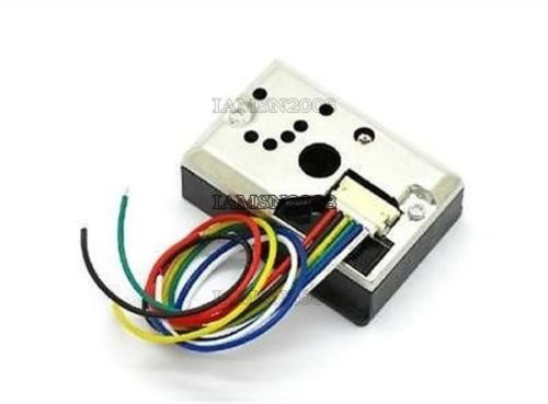

Woher Stecker für Staubsensor
Moderator (Firma: Titel) Persönliche Seite #4660849
Tr schrieb:
> Steht dazuvwas im Datenblatt?
ZHR-6
https://www.sparkfun.com/datasheets/Prototyping/Connectors/eZH.pdf
Und wenn man ZH und JST weiß, dann kommt man schnell auf sowas:
http://www.ebay.de/itm/Micro-JST-1-5-ZH-6-Pin-Connector-Plug-with-Wire-x-10-sets-/111380527951?hash=item19eecbfb4f:g:FfYAAMXQQQZRywU-
Denn wenn man das nicht fertig konfektioniert kauft, dann braucht man
das Gehäuse, die Kontakte und die Crimpzange...
