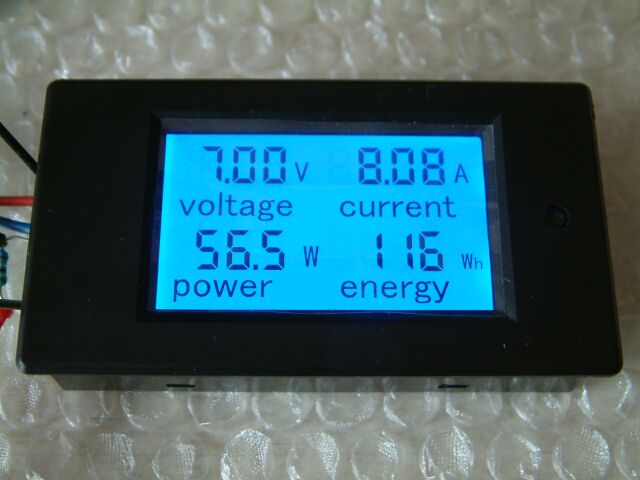

erhalte eben ein 10 EUR Wattmeter aus Chinaland (Foto).
Habe mal die Stromaufnahme gemessen: 1mA ohne Displaybeleuchtung, 3mA
mit Displaybeleuchtung. Wie beleuchtet man ein Display in der Grösse
(30x50mm) mit 2mA? Ich hatte eher den 10-fachen Wert erwartet. Die
Helligkeit bleibt konstant bis hinunter zu 7V.
Gustav

Weshalb soll man 20mA durchlassen, wen 2mA auch genuegen ? Das Auge
arbeitet logarithmisch.
Viele Leute, die sehen den maximalen LED Strom im datenblatt und haben
den Zwang diesen auch durchzudruecken.
von Olaf (Gast)
> Wie beleuchtet man ein Display in der Grösse (30x50mm) mit 2mA?
Mit modernen Leuchtdioden. Da sind 2mA für Beleuchtungszwecke
ausreichend. Fuer Signalanzeige reicht auch schonmal 100uA.

von Gustav K. (hauwech)
Peter II schrieb:
> oled?
M.W. benötigen diese Displays gar keine Hintergrundbeleuchtung.
Also wenn ich bei meinen LEDs 2mA durchlasse, dann leuchtet da so gut
wie gar nichts. Gibt es etwa LEDs, die mit so wenig Energie so viel
Licht erzeugen ?

von Guest (Gast)
Peter II schrieb:
> gab es nicht auch solche Folien als Hintergrundbeleuchtung?
EL-Folien gibt es immernoch, werden aber wegen der geringen Lebensdauer
kaum noch eingesetzt.
Gustav K. schrieb:
> Allerdings habe ich
> hier einige etwas ältere Displays mit 2x16 Zeichen liegen, hier braucht
> die Hintergrundbeleuchtung ordentlich Strom.
Das ist vermutlich die Ausführung mit um die 100 LEDs die gleichmäßig
unter dem LCD verteilt sind.
Aktuelle haben 2-3 LEDs und Lichtleiter für die flächige Verteilung.
von Peter II (Gast)
Guest schrieb:
genau, dann werden es wohl hier solche sein.
http://cdn-reichelt.de/documents/datenblatt/A500/EL-FOLIEN%23ZIG.PDF
Leistungsaufnahme 0.15 mA/cm2
würde doch in etwa hinkommen, auch der Farbton passt.
auch wenn es moderne LEDs mit 130lm/w gibt, glaube ich nicht daran das
das für ein solches Display mit 2mA reicht.
> Wie machen das Handys? Genau so .....
Ein Nachbar benutzt das Display seines Handy bei Dunkelheit gerne mal
als Taschenlampe. Das macht sogar richtig hell. Mit 2mA wird das kaum
hinhauen ...
Dann bin ich zum Glück mal nicht ganz alleine ...
Wenn ich beim grossen Zeh LEDs mit 3 und 15000 mcd mit dem gleichen
Strom sehe, dann wurdert mich das etwas. Die mit 3 mcd sind für die
Ofenbauer ?
Zumal ich seit der VW-Affäre mit Zahlenwerten so meine Probleme habe.
Ich sehe eine Fläche und eine Helligkeit und messe 2mA. Es ist mein
Bauchgefühl, das mich stutzig macht. Für eine LED-Beleuchtung erscheint
mir das zu wenig.

von Olaf (Gast)
> Ich hätte ja eher  vermutet dass die LED mit 100K davor garnicht mehr
> leuchtet, aber sie tuts, und das sehr dezent.
Ich mache genau das in einer BLE Anwendung. Waer doch auch doof wenn die
LED 10x mehr Strom verbraucht wie ein nRF51822 an dem sie angeschlossen
ist oder? .-)
Gut geeignet sind z.b die weissen LEDs wie sie in Energiesparlampen
verwendet werden.
Bei Beleuchtungen von LCD solltest ihr noch was andere bedenken. Die
Displays von Handys sind nicht transreflektiv. Die brauchen immer eine
Beleuchtung die heller ist wie die Umgebung weil man sonst nichts mehr
sieht. Viele LCD, wie z.B in eurer Armbanduhr brauchen aber bei
Tageslicht garkeine Beleuchtung. Da muss man nur beleuchten wenn es
dunkel ist und dann kommt man mit 2mA gut aus.
