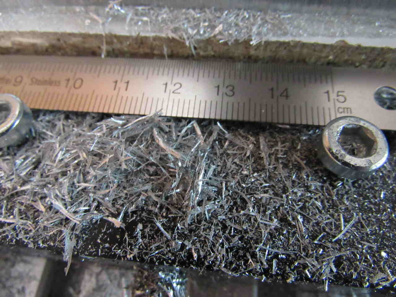

und schau dir die späne an die du machst - das sollen ordentliche späne
sein, und kein alustaub.

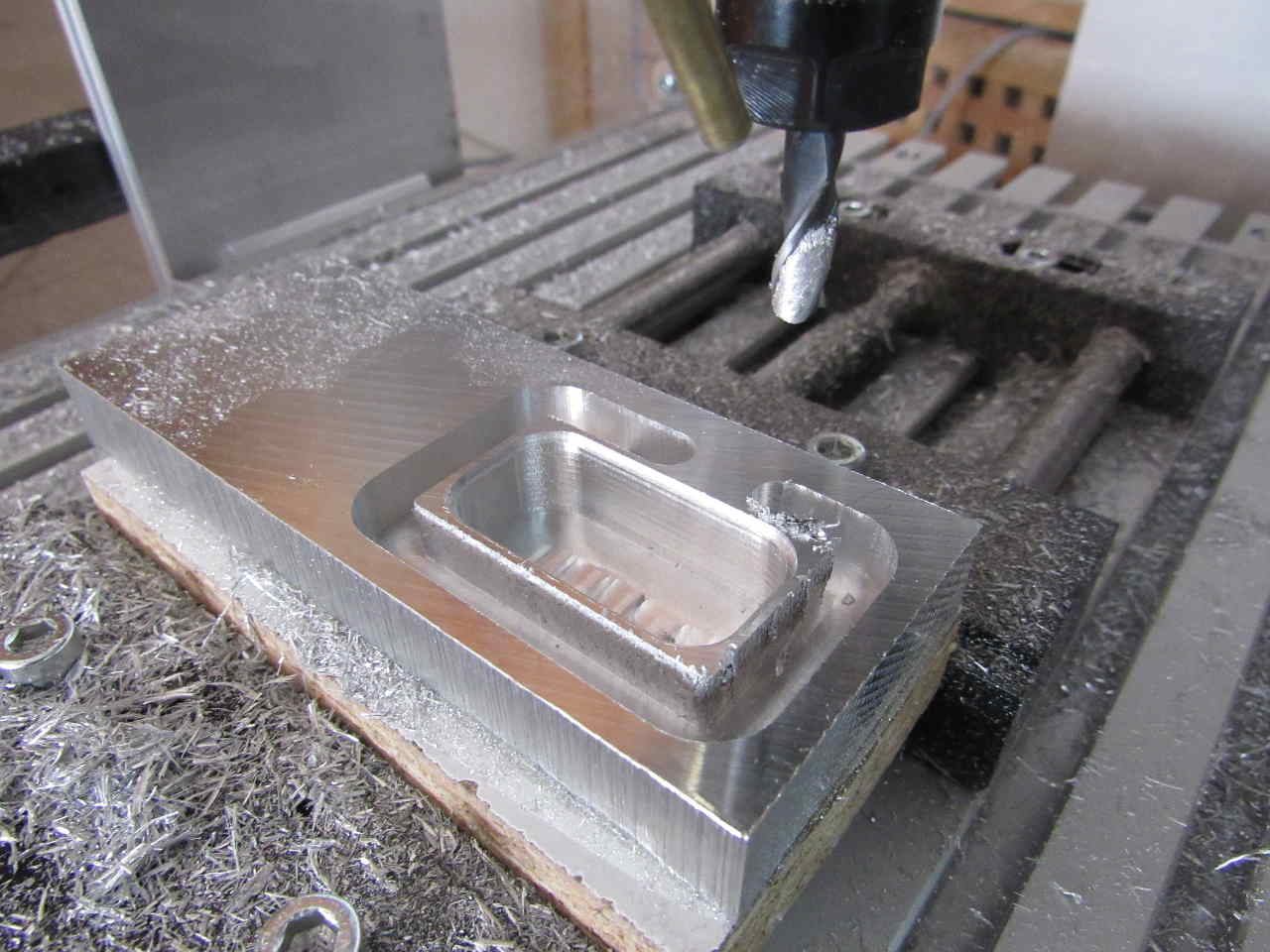

klugscheißmodus ende - zur belustigung oben im bild einer meiner ersten
fräsversuche :)
den fräser hab ich übrigens mit abflussfrei (NaOH) wieder frei bekommen.
#4661955
Naja, eine Nut wie auf dem ersten Bild in einem Durchgang mit voller
Tiefe zu fräsen ist auch nicht die beste Idee.
Mehrere Durchläufe mit jeweils nicht mehr Tiefe als Fräserdurchmesser
funktionieren bedeutend besser.

jap. ich wollte sehen was im endeffekt nicht mehr geht.
die sache sieht mit einem schruppfräser allerdings wieder anders aus -
geht besser - aber auch saumäßig laut.
im endeffekt: lieber kleine brötchen backen.
