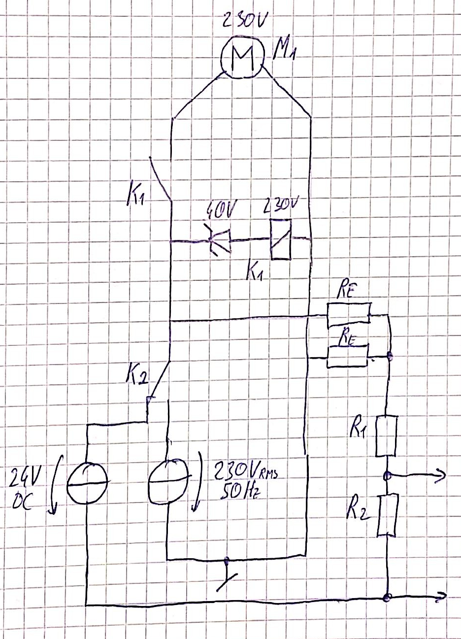

Hallo Zusammen
Siehe Schaltung.
Ich möchte einen 230V Elektromotor, von meiner DC Überwachung (Zweiter
Kreis mit 24V) trennen. Das mache ich mit dem Relais.
Jedoch muss ich dann das Relais ebenfalls entkoppeln. Das kann ich dann
mit einer Zenerdiode. Vom Strom her ist es unproblematisch, da das
Relais etwa 30k Seriewiderstand hat.
Die Zenerdiode sperrt die DC-Spannung (nA). Schaltet jedoch einen
Versägten Sinus durch das Relais durch (ab 40V z.B.).
Meine Fragen:
Ist der Verzerrte Sinus für das Relais problematisch?
Sollte ja nicht, da die Magnetisierung selbst auch eine gewisse Trägheit
hat?
Dieser kurze Ausfall vom Nulldurchgang bis 40V, bringt das Relais nicht
zum prellen?
Danke im Voraus.

Du möchtest also, dass K1 bei 230V AC schaltet, bei 24V DC jedoch
inaktiv bleibt?

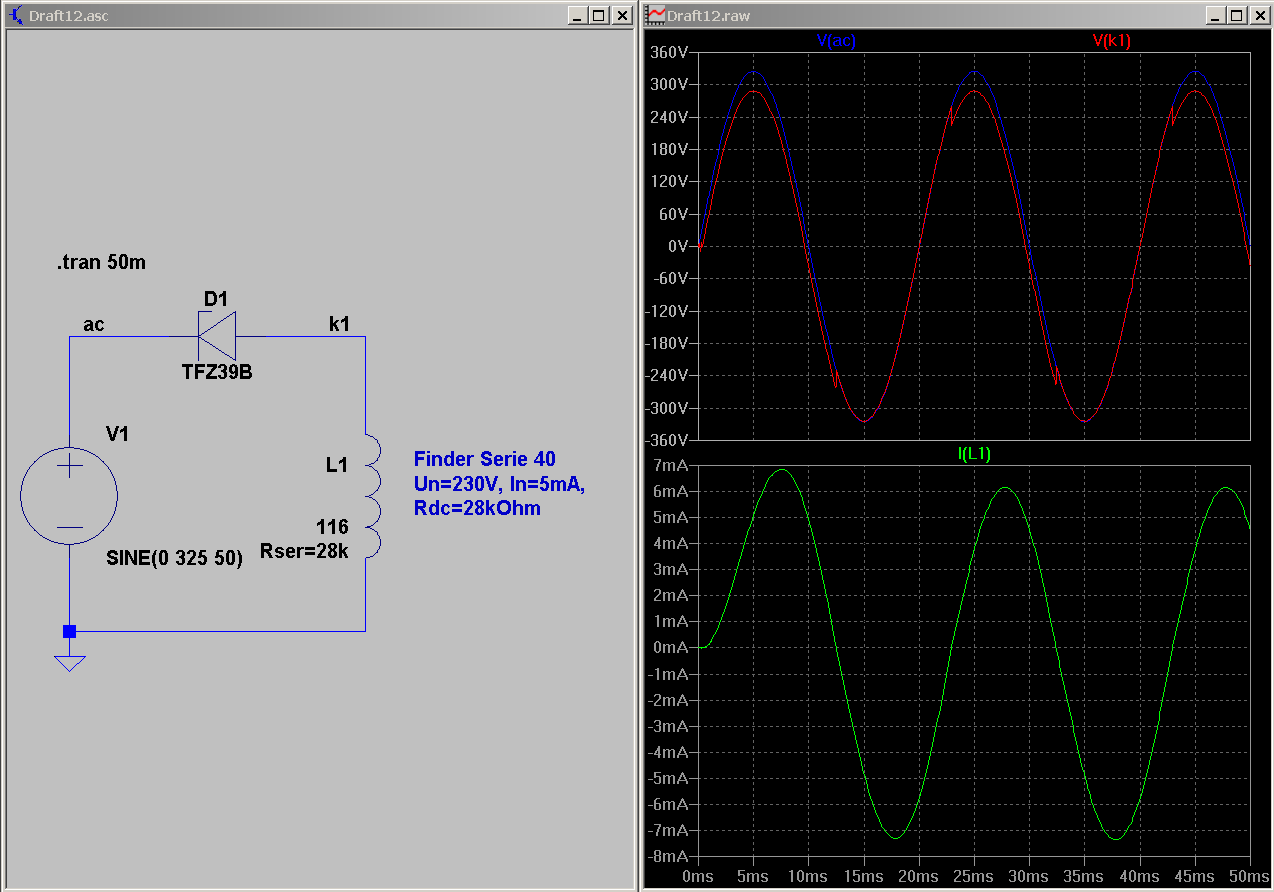

> hat?
> zum prellen?
Sollte eigentlich kein Problem sein, da durch die Induktivität der Strom
geglättet wird (und solange der Effektivwert der Spannung noch innerhalb
der Spezifikation bleibt). Möglicherweise wird das Relais etwas lauter -
kann man aber nur durch praktischen Aufbau ermitteln.
Es ist aber sehr wahrscheinlich, dass ein 230V Relais auch ohne
Zenerdiode bei 24V DC nicht anspricht.
Ohne Datenblatt des Relais ist das aber schwer zu beurteilen.
OP #4663713
Vielen Dank für deine Antwort.
Das Relais wird nicht schalten bei 24V.
Aber die Spule hat einen Widerstand von 30k Ohm und verfälscht die
Messung die dahinter steckt, darum möchte ich es mit der Zenerdiode
isolieren.

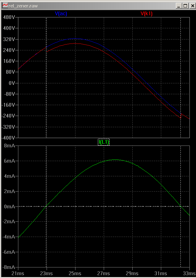

Mich wundert nur der "hick" bei der negativen Halbwelle, da sollte ja
die Zenerdiode, wie eine Normale Diode leitend sein.
Gast #4663970
Dich irritiert eventuell die Phasenverschiebung Spannung-Strom. An sich
ist der "hick" genau da, wo er sein soll: Solange der Strom in
Sperrrichtung fließt, fällt die Durchbruchspannung, ansonsten die
normale Durchlassspannung (sieht man im Bild nicht so genau) an der
Z-Diode ab.
