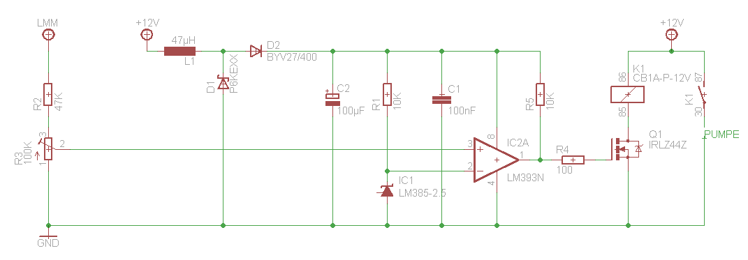

Hallo liebe Experten.
Ich möchte über Das 0-5V Signal des Luftmassenmessers meines Autos ein
30A Mehrzweckrelais schalten, welches dann eine elektr. Wasserpumpe ein-
und ausschaltet. Der Schaltpunkt von angenommenen 4V sollte mittels Poti
einstellbar sein. Bereich 3-5V würde reichen. Unterhalb dieser
eingestellten Spannung soll Das Relais die Pumpe wieder ausschalten.
Wäre sehr dankbar, wenn mir jemand eine passende Schaltung zeichnen
könnte. Vieleicht gibt es ja auch was passendes aus einem anderen
Bereich.
MfG Michael

Hallo Michael,
Was du suchst ist ein Koperator. Ein einstellbarer Komperator um genau
zu sein.
Sowas hier:
http://rn-wissen.de/wiki/index.php?title=Analog-Komparator
Wenn du R5 weglässt schaltet er hart bei 4V um. Mit R5 halt bei etwas
über 4V an und bei etwas unter 4 Volt wieder aus. Damit du ein
KFZ-Relais schalten kannst muss du noch ein MOSFET oder einen Transistor
dahinter hängen (an den Ausgang des Komperators, im RN Schaltplan Punkt
1).

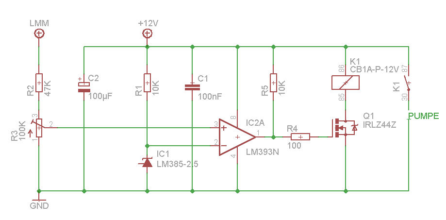

Schaltung(en) im Anhang. In Bild 1 siehst du das was ich aufgebaut habe.
Besser gesagt du siehts den Schaltplan von meinem Aufbau. Das hier ist
Labor und nicht das KFZ. Im KFZ gehts hart zu. Näheres und lesenswertes
steht hier:
http://www.dse-faq.elektronik-kompendium.de/dse-faq.htm#F.23
Unbedingt lesen, sehr wissenswert! Da stammt auch die Schutzbeschaltung
her, die ich im zweiten Bild mit eingebaut habe und ich kann dir nur
empfehlen die Schutzmaßnahmen auch mit einzubauen. Vor die ganze
Schaltung sollte natürlich auch noch eine Sicherung. 1A reicht hier
locker aus. Die Sicherung kommt direkt in Reihe vor die 47µH Spule.
Zur Funktion der Schaltung:
Mit dem Trimmpoti R3 kannst du die Schaltspannung einstellen.
Am einfachsten geht das in dem du an dem LMM Eingang deine gewünschte
Spannung anlegst (4V) und dann so lange am Poti drehst bis an dessen
Mittelabgriff 2,5V anliegen. Werden diese 2,5V unterschritten schaltet
der Komperator gegen Masse und schaltet den MOSFET aus. Wenn der MOSFET
aus ist, dann ist auch das Relais aus. Steigt die Spannung am LMM
Eingang über 4V, so steigt auch die Spannung am Mittelabgriff des Potis
über 2,5V und der Komperator schaltet gegen 12V, was den MOSFET
aktiviert und folglich auch das Relais.
Du kannst übrigens auch das Relais weglassen und die Pumpe statt der
Relaisspule einsetzen, der MOSFET kann ganz paar Ampere ab, eventuell
wird er leicht warm. Dann schraub einfach einen kleinen Kühlkörper dran.
Die beiden Kondensatoren sind zur Stabilisierung, da du im KFZ bist
solltest du noch ein paar andere Maßnahmen ergreifen,
Kannst du vllt mal den Widerstand deiner Pumpe messen? Dann kann ich dir
sagen ob du kühlen musst oder nicht. Oder gibts ein Datenblatt dazu?
Mit dem Relais holst du dir eine kleine Verzögerung rein, deine
Anwendung stelle ich mir zeitkritisch vor, deswegen die Überlegung das
Relais wegzulassen.
Viele Grüße
Paul

Gast #4678304
Michael B. schrieb:
> Übrigens die Wasserpumpe hat bei Volllast Ca.15 Ampere. Schaft Das der
> Mosfet?
Der MosFet muss nur das Relais treiben und die Relaiskontakte müssen
für die Pumpe ausgelegt sein. Übrigens fehlt dem Relais(Spule) die
Freilauf-Diode. R4 sollte man durch eine 100k-1M zwischen Gate und
Masse ändern. Warum sollte man den Gatestrom(der ja nur ein Ladestrom
der FET-Kapazität ist, begenzen? Eine Polschutzdiode kommt normalerweise
als erstes, dann Spule, usw.
(Firma: matzetronics) #4682607
> Mosfet?
Ja, das schafft er, allerdings solltest du ihm bei Dauerbetrieb ein
wenig Kühlblech gönnen. Da du aber mit 12V arbeitest, musst du nicht
unbedingt einen Logiklevel MOSFet nehmen, sondern kannst auch übliche
Hochstrom MOSFet wie den IRFB(S)3205/3207 benutzen, die mit 12V
Gatespannung gut durchschalten und satte Ströme schalten können.
Noch mehr Headroom gibts, wenn du 2 Stück parallel schaltest, um noch
weniger Verluste in den Dingern zu haben. Du brauchst eine dicke
Freilaufdiode, die auch mal die 15A verträgt.
Gast #4682613
> Mosfet?
Es interessiert den MOSFET gar nicht, welchen Strom die Pumpe bei
Vollast zieht, sondern welchen Strom sie im Anlaufmoment braucht. Das
werden, wenn schon unter Last 15A erreicht werden, erheblich mehr sein.
Und ist es mehr als der MOSFET aushält, ist der kaputt, Elektronik ist
nämlich schnell, schnell kaputt.
Das kann man übrigens ausmessen (Betriebsspannugn/Innenwiderstand) oder
im Datenblatt nachgucken, um den MOSFET ausreichend auszulegen.
