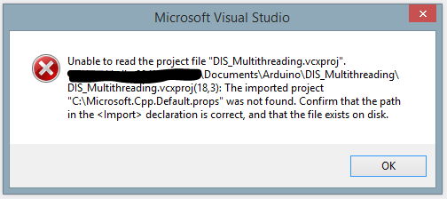

ich arbeite mit Visual Studio Professional 2012 und Visual Micro. Seit
gestern habe ich allerdings das Problem, dass ich keine Projekte mehr
anlegen kann... Immer wenn ich es versuche bekomme ich eine
Fehlermeldung wie auf dem Bild. Und ich weiß leider nicht wie das
beheben kann...
Kennt jemand vielleicht das Problem und könnte mir sagen wie ich diesen
beheben kann?
MfG Kilian

Moin,
mach mal deine vcxproj datei mit einem Editor auf
so ab Zeile 18 solltest du einen Verweis auf
c:\microsoft.cpp.default.props finden. Der scheint nicht zu existieren,
also lösche mal probehalber den gesamten Eintrag.
vorher ein Backup der Datei machen.

Danke erstamal für deine Antwort!
Ich habe es mal getestet aber es hat nicht geholfen... Bekomme immer
noch die Fehlermedlung :-/
Ich habe dann mal geschaut wo die Datei sein soll. Die Einträge habe ich
dann mit dem kompletten Pfad "C:\Program Files
(x86)\MSBuild\Microsoft.Cpp\v4.0\V110" angegeben.
Das Problem daran ist jetzt, in Zeile 113 fehlt auch diese Datei. Aber
das komische ist, die Datei hat nur 78 Zeilen -.- Wie soll man das denn
jetzt bitte schön anpassen???

Wenn die Entwicklungsumgebung eine Fehlermeldung für eine Zeile anzeigt,
die gar nicht existiert, dann wäre dies ein Fehler in der
Entwicklungsumgebung selbst.
