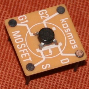

Bauteilwerte Kosmos electronic XN 3000
Gast #4663145
Ja ja, der Weg zum Elektronikprofi ist mit Kosmos weit, die verschweigen
ja lieber alles über die Bauteile in ihren Kästen und halten dich dumm
weil sie dir lieber teure Erstzteile liefern.
TO92 Transistoren von 1992 werden BC547 und BC557 sein, der Dual Gate N
Kanal MOSFET vom gehäuse her geurteilt ein BF981, der hat immerhin
Schutzdioden. Trotzdem würde ich als Ersatz lieber BC337-40 und BC327-40
benutzen, die sind etwas robuster und haben immer noch ausreichende
Stromverstärkung, auf's Rauschen kommt es bei den Schaltungen nicht so
an.
