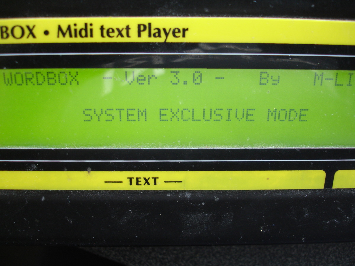

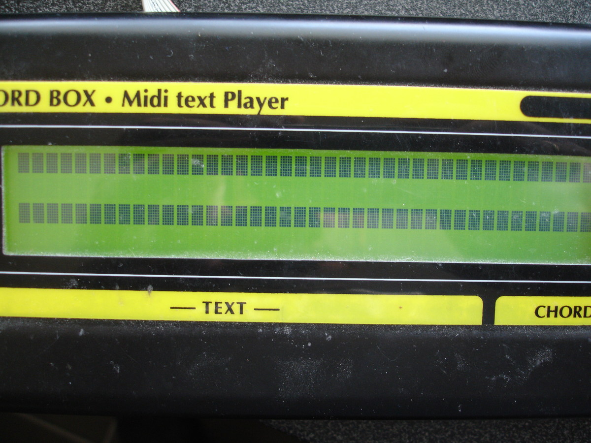

Ich habe da ein kleineres Problem mit einem Display... War das Display
längere Zeit aus, startet es ganz normal hoch und es erscheint der
"normale" Text... War es längere Zeit in Betrieb und schalte es aus und
dann wieder ein, sieht man nur noch zwei dicke Balken... So als ob die
Spannung nicht mehr stimmt... Warte ich einen Tag, geht es wieder...

von Mw E. (Firma: fritzler-avr.de) (fritzler)
Diese 2 Balken kommen wenn das Display den Power On Reset durchlaufen
hat und vom Prozessor noch nicht initialisiert wurde.
Also der Prozessor durchläuft nach längerem Betrieb und dann
Geräteneustart nicht mehr den Power On Reset oder der Brown Out Detektor
hat ne Klatsche.
-> Also mal beim Prozessor Reset gucken was da im Eimer ist.

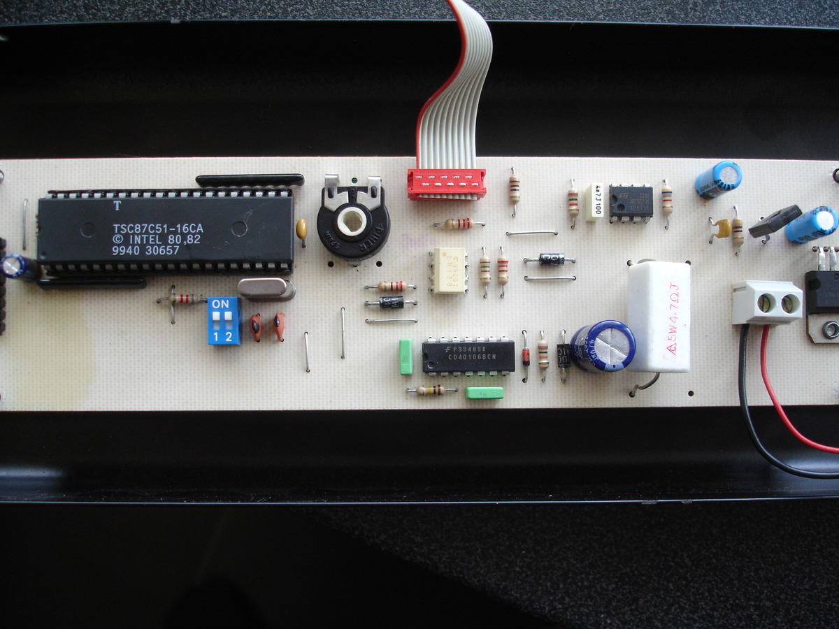

Schorsch63 schrieb:
Der 87C51 hat seinen Reset Pin (positive Polarität!) an Pin 9. Da wird
eine Schaltung mit Elko und evtl. Diode dranhängen, die beim Einschalten
einen kurzen positiven Puls auf Pin 9 gibt. Vergrössern des Elkos
verlängert den Resetpuls und wäre mal einen Versuch wert.

Das hat anscheinend wenig Sinn. Wenn das Problem immer dann auftritt,
wenn du den Controller nur kurz ausschaltest und dann wieder ein, haben
die Konstrukteure vermutlich die Diode von Reset zur Versorgungsspannung
vergessen. Diese soll bei Wegfall der Versorgung Reset sofort auf low
ziehen und wird mit der Anode an Reset und der Kathode an +Vcc
angeschlossen.

An Pin 9 (Reset) ist tatsächlich ein 10uF Elko, aber keine Diode...

Eigenproduktion:
Also zunächst einmal: Das Gerät ist keine Eigenproduktion, es handelt
sich um eine M-LIVE Wordbox, ein Midi-Textdisplay... Ist ein
Serienprodukt, dessen Produktion aber leider eingestellt wurde. Ich habe
insgesamt sechs Stück davon, und habe zusätzlich (da ich die Dinger mal
im Vertrieb hatte) noch einige der Mikrocontroller mit der neuesten
Firmware... und natürlich auch Netzteile... Es sind in jeder Box nur
drei Platinen... Eine schmale Anschlussplatine mit Midi-in und thru, je
1 Kontrast- und Helligkeitsregler und 9V-Spannungsbuchse... dann die
Platine mit dem Display selbst und die per Stiftleiste aufgedockte
"Problem"platine mit dem Prozessor, wo irgendwo die Problemursache sein
muss...
Prozessor:
Da ich die Innenleben aller Wordboxen, sowie die ganzen Controller, oder
Netzteile beliebig austauschen kann, um zu testen, kann ich ja gewisse
Ursachen logisch ausschließen... Insoweit kann es zB. wenig mit dem
Initcode des Prozessors zu tun haben, wenn der gleiche Prozessor in
einer anderen Box bzw. auf einer anderen Steuerplatine funzt...
es muss also von der Logik her irgendwo anders ein Fehler sein...
nur wo?
