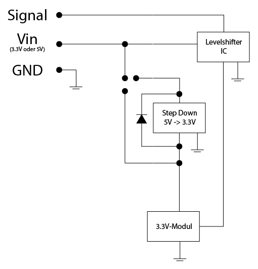

Hallo Zusammen,
ich habe da mal eine Frage zur Rückwärtsspeisung (heißt das so?) eines
StepDown-Wandlers. So eine Rückwärtsseisung gilt es ja zu vermeiden, um
den Wandler nicht zu zerstören.
Nun baue ich gerade an einem Modul und würde es gerne so universell
erstellen, dass ich es sowohl mit 5V als auch mit 3.3V betreiben kann.
Das Modul selbst benötigt 3.3V und bekommt ein Signal von uC, das dann
entspechend 3.3V- als auch 5V-Pegel haben kann (je nachdem, welches
Board ich einsetze).
Die Spannung bekommt das Modul vom angeschlossenen Board und je nachdem,
ob es schon 3.3V oder noch 5V sind, geht es danach mit einem Step-Down
auf die 3.3V runter. Aber wie verhindere ich, dass der StepDown bei
direkter Versorgung von 3.3V rückwärts gespeist wird? Reicht da eine
einfache Diode so wie von mir eingezeichnet?
Einstellen wollte ich die Spannung auf dem Modul mit einem Jumper (ich
hoffe, das kann man so erkennen).
Den Schaltwandler hab ich jetzt der Einfachheit halber nur als Box
gezeichnet. Die Diode würde ich dann direkt vom Ausgang zum Eingang
schalten.
Danke Schonmal.

So wie du es gezeichnet hast, hätte der Wandler eine um die Flusspannung
reduzierte Spannung am Eingang. Besonders beim Einschalten ist zudem
damit zu rechnen, dass er auf Grund der Eingangs-Cs eine noch viel
geringere Spannung sieht. Wenn er das verträgt sollte es gehen.
Alternativ:
Step-Down, der reverse Voltage verträgt (gibt es)
Step-Down mit "LDO" Mode (FET immer an / 100% DutyCycle)
Ideale Diode / Power Path Controller
von Stefan (Gast)
Nachtrag: Der Schalter (FET) des Wandlers bringt die von dir
eingezeichnete Diode vermutlich ohnehin schon mit (Bodydiode).

Nimm einen Stepdown der 100% Dutycycle kann.
Zb. L7986 oder wars  L7968??

Ich hab den  LM2594Adj. Der kann 100% Duty Cycle. Heißt das, da kann ich
am Input 3.3V reinstecken und am Output kommen dann auch 3.3V raus und
ich kann mir den ganzen Kram mit Jumper und Diodd sparen?
Danke schonmal.
von No Y. (noy)
Gewissermaßen...
Es geht halt der Spannungsfall vom rdson und Spule verloren. Aber ja du
kannst dir die diode und jumper sparen... Einzig für deinen Pegelwandler
musst du schauen.

Ich hab mir das Datenblatt jetzt noch einmal genau angeschaut und
gesehen, dass die Recommended Operatin Conditions eine Mindestspannung
von 4.5V vorgeben. Die braucht der Regler warscheinlich, um zu
starten... Also nix mit 3.3V Input -> 3.3V Output.
Aber so, wie ich das sehe, läuft der Regler einfach nicht an, wenn die
Eingangsspannung zu klein ist. Eine Mindestspannung ist in den Absolute
Maximum Ratings ja nicht vorgegeben. Also würde eigentlich nichts
dagegen sprechen, es doch mit Jumper und Diode zu machen, oder?

Mit Fußnote lesen meintest du bestimmt, dass wenn man den Feedback-Pin
auf GND legt, der interne Transistor einfach durchschaltet. Aber ist das
auch so, wenn man mit der Eingangsspannung unter den Recommended
Operating Conditions liegt?

Ich werde es mal ausprobieren. Zur Not kann ich das Modul dann halt doch
nur an ein 5V Board hängen...
