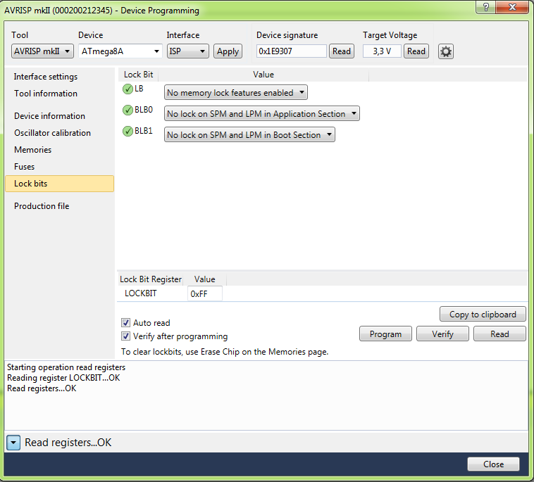

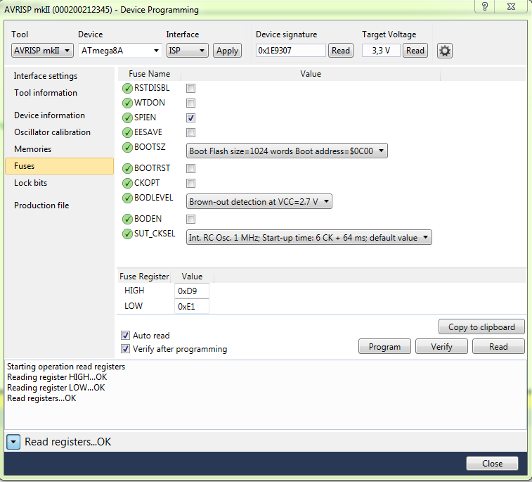

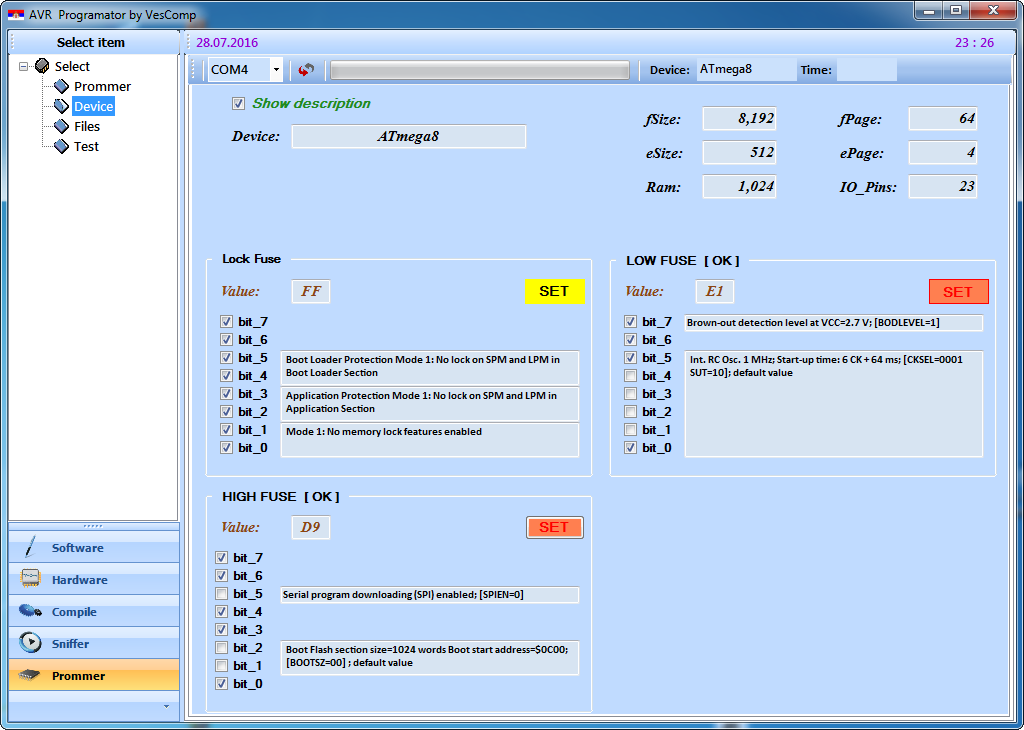

Marc V. schrieb: > Ich versuche irgendwo eine M8 auszugraben, um es zuerst hier > auszuprobieren. Ausgegraben, interner Oszillator, 1MHz und 9600B. Lock Fuse 0xFF, Low Fuse 0xE1, High Fuse 0xD9. Läuft wie es soll (ASCII 0x00 - 0xFF wird ausgegeben, mit 100ms Pause dazwischen). Sollte es bei dir mit selben Einstellungen nicht laufen, wurde ich als erstes USB-TTL Konverter in einen anderen Port umstecken und wenn es immer noch nicht läuft, auswecheln. Edit: Ich nehme an, dass die übrigen Verbindungen noch in Ordnung sind, da am Anfang doch irgendetwas ausgegeben wird.
Ich denke irgendetwas läuft bei der programmierung des uC schief. Die Fuses sind genauso gesetzt wie bei dir. Am USB-TTL liegt es nicht, den habe ich getestet. Hier ist nichts falsch eingestellt, oder? (Anhang)
Tobias K. schrieb: > Hier ist nichts falsch eingestellt, oder? (Anhang) Nein. Genauso sieht es bei mir aus.
