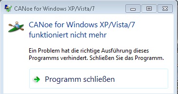

beim Starten von CANoe kommt folgende Meldung:
CANoe for Windows XP/Vista/7 funktioniert nicht mehr
Ein Problem hat die richtige Ausführung dieses Programms verhindert.
Schließen Sie das Programm.
Ich arbeite mit CANoe 7.5.75.0
Windows Protokoll sagt folgendes:
Name der fehlerhaften Anwendung: CANoe32.exe, Version: 7.5.75.0,
Zeitstempel: 0x4f6045e3
Name des fehlerhaften Moduls: LicenseCANwin_libFNP.dll, Version:
11.3.5.1, Zeitstempel: 0x44a0fc19
Ausnahmecode: 0xc0000005
Fehleroffset: 0x0008c2f3
ID des fehlerhaften Prozesses: 0x2c0
Startzeit der fehlerhaften Anwendung: 0x01d1e8a58eb1e3c4
Pfad der fehlerhaften Anwendung: C:\Program Files\Vector CANoe
7.5\Exec32\CANoe32.exe
Pfad des fehlerhaften Moduls: C:\Program Files\Vector CANoe
7.5\Exec32\LicenseCANwin_libFNP.dll
Berichtskennung: ce253944-5498-11e6-8b04-0080c83d01a2
Da mir bislang weder Vector Support noch erfahrenere Kollegen weiter
helfen konnte, bitte ich hier um Hilfe.
Mfg Eric Bretz

Hast du eine gültige Can Lizenz in dem Gerät? Kann man in der
Systemsteuerung mittels Vector Diagnose einsehen? Ohne Lizenz innerhalb
der Hardware will CanOE nicht starten.
Gast #4664376
Ohne HW-Lizenz (d.h. CANcase nicht angestöpselt) kommt eine Meldung,
dass das Tool im Demo-Mode läuft. Man kann auch teilweise lizensiert
arbeiten, d.h. CANape und CANdela in Vollversion installiert, aber nur
CANoe-Lizenz vorhanden. Dann laufen nur die aktuell lizensierten
Funktionen, der Rest ist schreibgeschützt.
So eine Fehlermeldung wie oben wird bei einer intakten Installation
niemals auftreten. Da fehlen Admin-Rechte, eine DLL ist kaputt oder das
Windows ist kaputt.

Servus, habe ich schon, konnten mir bis dato nicht helfen, warte noch
auf weitere Rückmeldungen.
Servus, die Lizenz ist nicht abgelaufen. Und CANoe sollte auch ohne HW -
Lizenz starten, mit der Meldung das diese fehlt.
> Meldung,
> Windows ist kaputt.
Da hast du recht, ich tippe auf die DLL. Eine Idee wie sich das
reparieren ließe?

Ich hatte vor einiger Zeit den Effekt, dass CanOE einfach nicht starten
wollte. Exe Datei ausgefüht und nichts is passiert. Sobald man das CAN
Case abgezogen hat, poppte sofort CanOE im Demomode auf. CAN Case wieder
angestecke und CANoE blieb stehen. CAN Case ab, alles lief wieder.
Fehler war der fehlen eines Lizenschlüssels für eines der Piggys im CAN
Case. Lizenz hinzugefügt und schon startet CANoE mit vollen
Funktionsumfang.

Habe ich gerade paar mal probiert, hatte leider keine Auswirkung.
