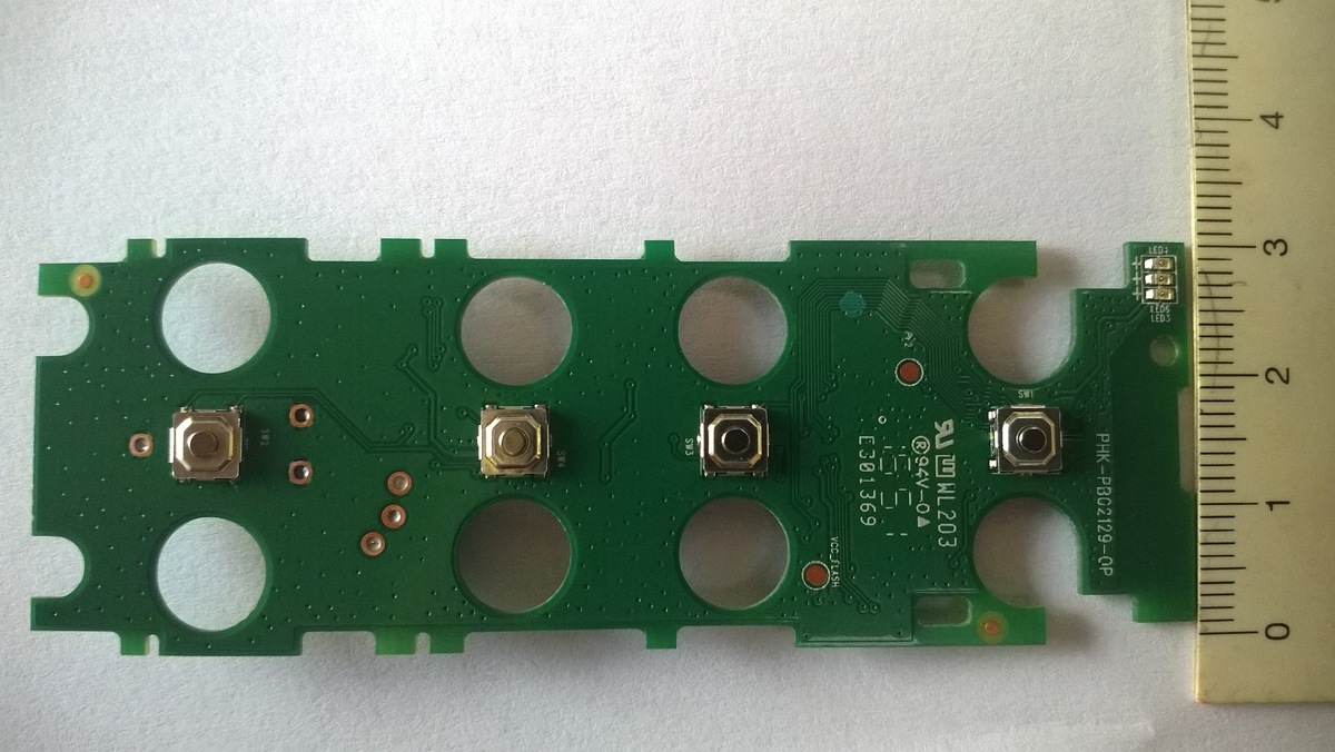

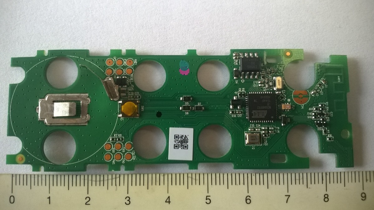

Hallo, ich nochmal.
Hab mir jetzt die Platine nochmal genauer angesehen. Hier die Bilder.
Georg schrieb:
> Leiterbahnen mit 0,2 mm oder weniger zu flicken ist nur etwas für einen
> absoluten Lötkünstler,
Das kann ich offensichtlich wirklich vergessen. Teilen ist nicht
möglich.
Chris L. schrieb:
> Umlöten ist erstmal kein problem, einfach kürze Kabel an die Taster
> gelötet und gut.

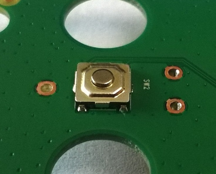

Das scheint die einzige Möglichkeit zu sein. Kann man an solch kleine
Pin's was anlöten? Wenn ich die 4 Taster nach außen verlegen könnte wäre
das ein Weg. Vorteil, das Gehäuse bleibt erhalten. Dann müsste ich mir
was mit der UP-Dose einfallen lassen (ist zum Glück eine Doppeldose)
Danke für Eure Hilfe
René
#4667031
> Pin's was anlöten?
Man kann, ob du es jedoch kannst ist die Frage (andernfalls jemanden
Suchen, der dir das erledigt). Wenn du keine Erfahrung und vor allem
nicht das passende Werkzeug hast dann eher nicht.
Problematisch könnten auch die Drahtlängen sein, diese wirken als
Antennen und können ggf. seltsame Effekte hervorrufen. Das würde ich im
Zweifel aber einfach drauf ankommen lassen.
Gast #4667092
Also, in meinen Augen kann man von der Platine getrost ca. 2/3
abschneiden und einfach wegschmeißen.
Wenn man sich mal b2.jpg anschaut, sind links von dem Controller nur
noch ein Batteriehalter, ein paar Testpunkte (umprogrammieren willst du
das Teil ja nicht, oder?) und auf der Unterseite eben die Taster.  Die
kann man mit Drähten versetzen. Die Funktion der Dioden müsste man noch
herausfinden und evtl. nachbilden.
Von den wenigen interessanten Leitungen kann man den Lötstop
runterkratzen und von dort aus mit Kupferlackdraht weiterfahren. Etwas
Fingerspitzengefühl braucht man sicher, aber ist definitiv machbar.
