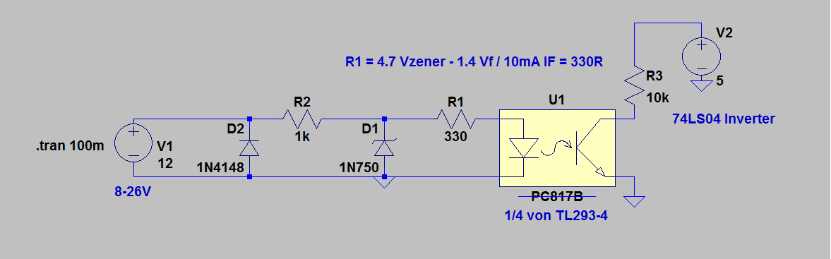

von Johnny S. (sgt_johnny)
Beim meinem nächsten Projekt, einem "Casion-Automat / Slotmachine"
benötige ich verschiedene Eingänge. Da das Projekt später auch anderen
zugänglich sein kann, möchte ich bei den Eingängen möglichst viel
Flexibilität gewährleisten.
Hier mein Ansatz.
Eingänge über Optokoppler, Eingangsspannung ca. 3V - 26V *Im Beispiel
8-26V*. So kann entweder ein komplett fremdes Potential benutzt werden,
oder es kann die interne Spannung benutzt werden um entweder einen
positiv oder negativ Eingang zu bauen.
Die Optocoupler Ausgänge gehen auf einen 24LS04 Inverter, welcher das
Signal umkehrt, da der Transistorausgang vom Optokoppler leider nur
einen HIGH-Pegel erzeugen kann, wenn sein Eingang low ist. Der 24LS04
gibt die Signale an einen AtMega328/168 weiter.
Anbei der Schaltplan. Der Baustein ist in Warheit ein anderer, der
TL293-4, nicht der PC817B. Leider gab es für den anderen kein Symbol.
Dieser hat eine Led mit 1.4V, 10mA verbaut.
Nun die Frage:
Ist der Ansatz so gut? Wenn nein, wie könnte man es besser machen?
von Axel S. (a-za-z0-9)
Übertreibung IMHO
Diese Begründung ist Blödsinn. Denn einerseits kann man in der Software
problemlos L als aktiven Pegel festlegen. Oder man schiebt den
Arbeitswiderstand des Optokopplers auf die Emitter-Seite. Wenn
überhaupt, dann würde man einen Schmitt-Trigger nachschalten (also
74HC14 statt 74HC04, und ja: 74HC, nicht 74LS). Andererseits hat ein
ATmega bereits Schmitt-Trigger an seinen Logik-Eingängen.
Die 1N4148 gehört hinter den 1K Widerling. Dann stirbt sie nicht, wenn
mal jemand die Eingangsspannung verpolt. Andererseits wirkt die Z-Diode
bereits als Verpolungsschutz, man braucht die 1N4148 gar nicht
zusätzlich.
Axel S. schrieb:
> Übertreibung IMHO
Nein, das fängt schon beim Token-Prüfer an...Der Liefert nämlich 12-24V
am Ausgang, je nach dem mit was er Versorgt wird.
Auf dem IC steht aber 74LS04?
Nunja, ob es "Sinn macht" oder nicht, darüber lässt sich streiten. Und
ich versuche es immer möglichst einfach zu machen. So kann jemand der
die Software ändern / selberschreiben möchte, ganz normal
digitalRead(in1);
benutzen, ohne vorher zu überlegen was er nun für ein Signal erhält,
oder irgendeine Einstellung zu setzen.
> zusätzlich.
Okay. Danke :) dann wird die wieder ausgebaut!.
von Emvkenner (Gast)
Hallo!
Der Eingang ist meiner Meinung nach so nicht zu gebrauchen. Wenn ich
schon solche Eingänge aufbauen würde, würde ich diese kompatibel zur DIN
EN 61131-2 realisieren.
D.h. eine definierte Schaltschwelle und ebenfalls eine
Eingangsstombegrenzung durch eine Kostantstromquelle realisieren.
VG

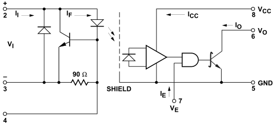

von Clemens L. (c_l)
Oder den Eingang wie beim HCPL-2602 beschalten. (Einen Widerstand zur
Strombegrenzung braucht man aber immer noch.)
Siehe auch Beitrag "Re: Was macht diese Schaltung?"
Emvkenner schrieb:
> Hallo!
> VG
Aber ich kenne das Eingangssignal ja nicht?
Das kann 5V,7.123V,10V sein...
Johnny S. schrieb:
> Axel S. schrieb:
>> ... Wenn
Ich denke du bist in der Planungsphase? Wieso hast du da bereits ein IC?
Aber ich habe ja schon dargelegt, daß ein IC mit Schmitt-Trigger
Eingängen die bessere Wahl ist.
Und 74HC sollst du deswegen verwenden weil:
1. ein 74LS04 allein schon mehr Strom frißt als dein ATmega und
2. weil der H-Ausgangspegel eines 74LS Gatters nur gerade so gut genug
ist für einen ATmega Eingang. Wenn du demnächst vielleicht auf die Idee
kommst, da LED dran zu hängen, wird es richtig knapp.
Mit 74HC hast du solche Probleme nicht. Und sie brauchen kaum Strom. Und
sind auch nicht teurer (eher billiger) als 74LS.
Die habe ich, weil ich sie Lager habe :)
Nun gut, dann nehme ich wohl einen HC davon. Oder gleich einen
Schmitt-Inverter
