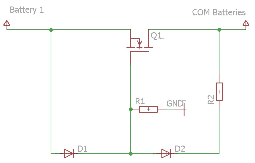

Hallo!
Folgender Aufbau: ein Gerät wird mit mehreren großen, parall
geschalteten Batterien betrieben. Um zu verhindern, dass eine frühzeitig
entladene Batterie einen Rückstrom erfährt, besitzt jeder Batteriestrang
eine Diode, die jedoch Wärmeverluste erzeugt und ersetzt werden soll.
Daher wurde folgende einfache Schaltung ausgedacht: ein MOSFET im
Batteriestrang erfährt nur eine positive Gatespannung (/wird leitend),
wenn der Strom von der Batterie weg fließt und die Dioden passiert,
wodurch das Gate angesteuert wird. Auf dem Steckbrett funktioniert das
wunderbar.
Klingt zu schön um wahr zu sein. Ist da irgendwo ein Haken?
Stephan

Guest schrieb:
> Benutz doch mal ein Symbol für Q1 in dem die Bodydiode eingezeichnet ist
Dient diese Diode nicht der Verhinderung von Spannungsspitzen im
Ausschaltmoment zum Schutz des MOSFET => leitet erst bei sehr viel
höherer U
4toTakoe schrieb:
> Du kannst den Wirkungsgrad nur noch weiter steigern, wenn du die zwei
> diskreten Dioden und Widerstände weg lässt.
Dann würde das Gate doch stets eine positive Spannung erhalten und somit
leiten?!

Stephan Königsberg schrieb:
> Dient diese Diode
Sie ist parasitär und damit nur in seltenen Fällen dienlich (z.B. als
Freilaufdiode bei kurzen Leitungen).
es würde Floaten - da nirgends angeschlossen. Der R1 muss da eigentlich
doch drin bleiben...damit er eben auch wirklich immer sperrt im Falle
eines "Rückstromes".
