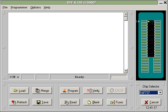

Ich habe nun neben mir ein K150-Programmer (ich weiß - billig, aber
irgendwie wird das schon gehen ^_^) mit einem PIC16F737-I/SP im Sockel
neben mir liegen. Er ist wie auf dem Bild K150_0.png von der
Programmiersoftware gesteckt.
Aktuell arbeite ich auf einem Linux Mint 17.3-Rechner. Wine 1.9.15 ist
aktuell am Laufen. Die Programmiersoftware habe ich spaßenshalber auch
mit hinzugefügt.

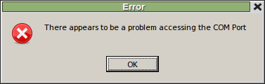

Beim Start des Programms erhalte ich schon die erste Fehlermeldung (s.
Bild K150_1.png).
Das "Gerät" (K150) ist bei mir mit "/dev/ttyUSB0" verbunden. Wie kann
ich wine so konfigurieren, dass er bspw. COM1 (Windows) mit /dev/ttyUSB0
gleichsetzen soll?
Theoretisch müsste es ja dann funktionieren.
Freue mich auf jede Hilfe!
Mit freundlichen Grüßen
PHBU
OP #4664431
Hallo nochmal,
habe jetzt mal versucht im Verzeichnis ~/.wine/dosdevices/ mit folgendem
Befehl ttyUSB0 COM1 zuzuweisen:
ln -s /dev/ttyUSB0 com1
Wurde erfolgreich erstellt - das Programm bringt aber immer noch die
gleiche Fehlermeldung - was habe ich da falsch gemacht?

OP #4665241
Hallo Norbert,
hier nochmal der Aufbau des Verzeichnis ~/.wine/dosdevices/:
/home/phbu/.wine/dosdevices/
├── [   8]  a:: -> /dev/sdb
├── [  10]  c: -> ../drive_c
├── [  12]  com1 -> /dev/ttyUSB0
├── [   8]  e:: -> /dev/sr0
├── [   8]  f:: -> /dev/sdd
├── [   9]  g:: -> /dev/sdb1
├── [  10]  h: -> /home/phbu
├── [   9]  i:: -> /dev/sdd1
├── [  21]  j: -> /media/phbu/USB-Stick
├── [   9]  j:: -> /dev/sdc1
├── [   8]  k:: -> /dev/sde
├── [   9]  l:: -> /dev/sde1
├── [   8]  m:: -> /dev/sdf
├── [   8]  n:: -> /dev/sdb
├── [   8]  o:: -> /dev/sdc
├── [  11]  x: -> /media/NAS/
└── [   1]  z: -> /
 4.3k used in 4 directories, 13 files
Im Anhang sieht man ein Video, wie die Fehlermeldungen aussehen.
PHBU
