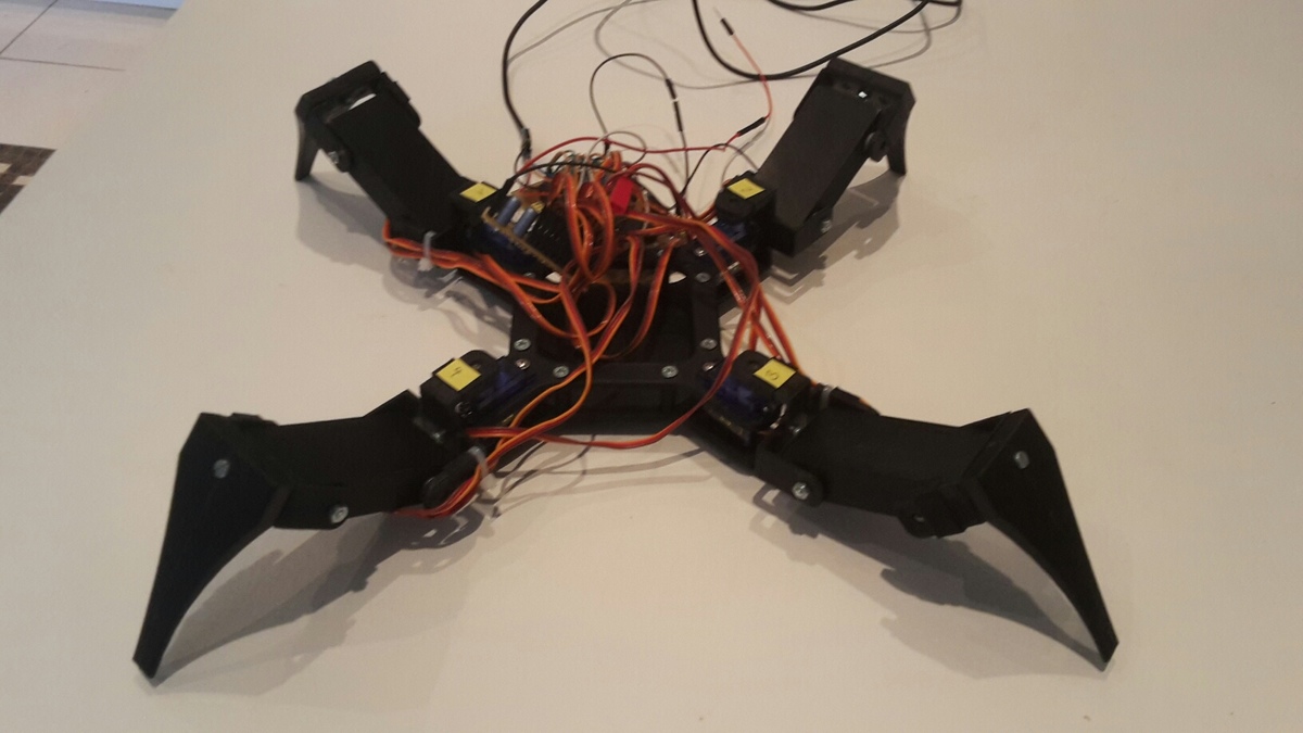

Ich baue auch gerade an so einem Projekt. Ich habe 12 von solchen Modellbau-Servos genommen, die du dir auch raus gesucht hast (vier Beine mit jeweils 3 Gelenken). Die Servos sind nicht besonders stark / robust. Deswegen musst du drauf achten, dass die Mechanik nicht zu schwer wird. Wie und woraus möchtest du die Spinne bauen?

Mit der Programmierung bin ich noch nicht so weit. Wie gesagt, baue ich noch an dem Projekt. Die Gelenke bestehen auf der einen Seite aus dem Servo und auf der anderen Seite aus einem kleinen Kugellager. Rahmen und Beine hab ich mit dem 3D Drucker gemacht. Momentan bin ich dabei, die genauen Bewegungsabläufe auszutüfteln. Ist nicht ganz trivial, wenn es einigermaßen geschmeidig aussehen soll, weil bei jeder Bewegung 12 Servos aufeinander abgestimmt werden müssen. Wenn du keinen Zugriff auf einen 3D Drucker oder Lasercutter hast, würde ich dazu raten, leichtes Holz zu nehmen... Wie soll denn die Steuerung bei dir laufen? Oder soll der nur geradeaus laufen, sobald der Roboter eingeschaltet wird?

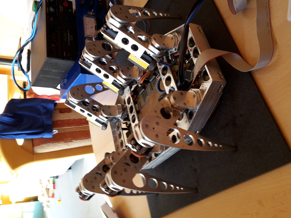

Wie lange ich gebraucht habe ich nebensächlich. Da ich Beruflich oft unterwegs bin und es auch noch zwei mal Nachwuchs gab, ist das Projekt nicht sehr schnell vortgeschritten. Das erste Jahr hab ich damit verbracht 3 Servos an nur einen provisorischen Bein anzusteuern, und mir dabei ein KI auszudenken. Erst als das geklappt hat habe ich 6 Beine gebaut. Und alle 6 Beine (18 Servos) zu koordinieren ist ganz schön aufwendig. So soll der Robo ja nicht wackeln, und "Hinfallen". Dazu noch um die Kurve laufen und sich im Kreis drehen. Das ganze dann mit 3, 4 oder 5 Beinen am Boden. Damit das auch noch flüssig aussieht sollte jeder Servo mindestens 50 mal pro Sekunde angesteuert werden. Da braucht man schon ein wenig Rechenleistung, aber ein 8 Bittiger µC schafft das. Wenn du jetzt mal das Gewicht deiner Servos, des Rahmens, des Akkus und sonstigen Sensoren addierst, und das mit deiner Beingeometrie verrechnest bekommst du für die Hüfte (Gelenk Bein<->Roboterrahmen) das Drehmoment raus. Und nun suchst du mal passende Servos raus. Da ist es mit 2€ nicht mehr getan. Aus eigener Erfahrung kann ich dir sagen, nimm welche die doppelt so Stark sind. Meine machen 200Ncm, und das ist schon Kotzgrenze. Aber ich hab es auch übertrieben und den Hexabot aus Alu gebaut. Das Zeug ist einfach viel zu schwer. Du meinst mit den AC / DC Servos bestimmt Analog vs. Digital. Dann nimm auf jeden Fall Digitale, die Speichern sich den Übertragenen Sollwert und steuern den Motor wesentlich öfter an als Analoge (50Hz). Der Sollwert wird mittels PWM übertragen das sollten deutlich mehr als 8 bit sein, ich nutze 4096 Digits (11bit). Es gibt speziele Roboter Servos, die haben den Kugellagersitz (Gegengelenk) gleich mit im Gehäuse. Diese kosten dann aber auch gleich ~50€, aber dafür gibt es gleich noch die IST-Position zum auswerten, was auch sehr praktisch ist.
(Guest) Astro Physik schrieb: > eigentlich sollte er mehr können als nur gerade aus zu laufen. Dann brauchst du auch eine Serielle Verbindung mit der Steuereinheit. Bei mir wird das über Bluetooth zum Android Handy laufen. Muss man sich dann halt zusätzlich auch noch um die Handy App kümmern. Momentan hab ich es noch per Kabel am Laptop...

Dominik R. schrieb: > @Miele Nutzer: läuft bei dir die Berechnungen der Bewegungen in > Echtzeit auf dem Controller, auf der Steuerung oder hast du > vorberechnete Bewegungsmuster in Tabellen? Läuft bei mir in Echtzeit (ca. 80-150 mal pro Sekunde) Ich habe mich gegen Tabellen entschieden, weil ich mich nicht mit eingeschränkten Bewegungsmöglichkeiten abfinden wollte. Wobei ich mich jetzt nicht wie ein klassischer Hexa bewege (in jede Richtung) sondern nur Vorwärts, rückwärts, Kurve und um die eigene Achse. Ich dachte eher an einen Käfer den ich per Fernbedienung steuere. Ja löten musste ich schon, ohne wird es schwierig mit der Auswahl der Komponenten. Es gibt zwar Servobords die 21Servos ansteuern, und Kontrolle die die Berechnungen durchführen, aber ich wollte es möglichst in einen Chip. Nun sind es bei mir zwei und einer davon tut noch nicht viel. Am Kabel hängt meiner auch noch(Kabelfernbedienung). Aber Bloothoot ist gerade in Arbeit.
