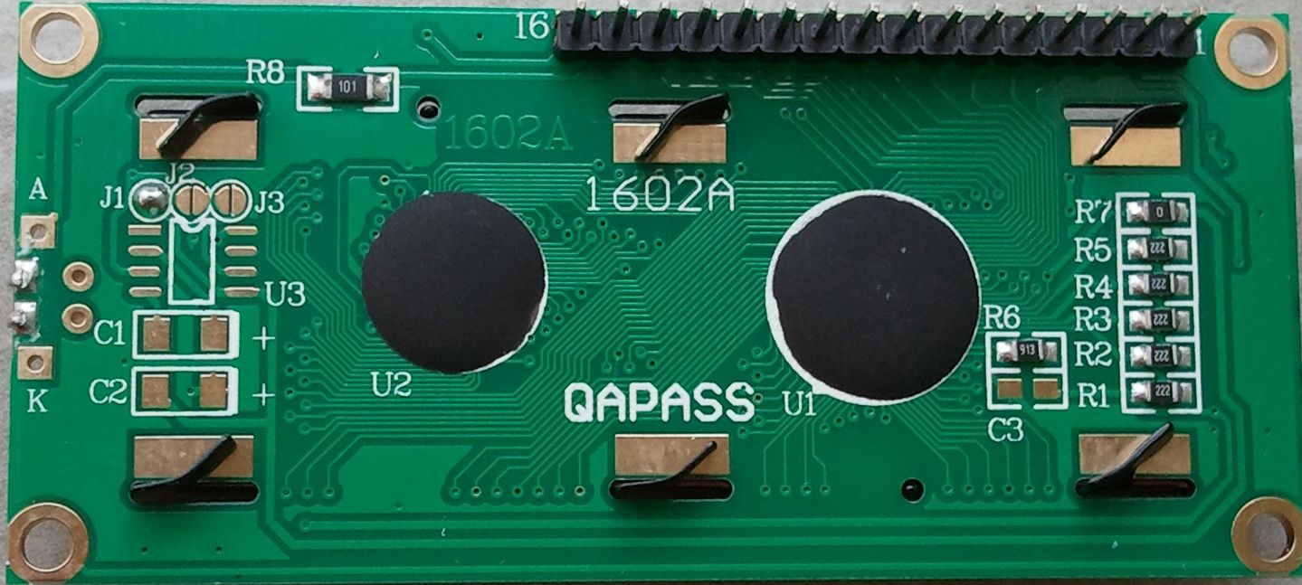

An was könnte es liegen, dass das Display HD44780 (1602A, 2x16) nicht
läuft? Ich habe VSS mit GND und VDD mit +5V verbunden. Aber die
Hintergrundbeleuchtung springt einfach nicht an. Wenn ich aber die
Spannung direkt auf beide Pins (A(Pin15), K(Pin16)) von der
Hintergrundbeleuchtung gebe, dann leuchtet sie. Wo könnte eventuell das
Problem liegen?

An der Verbindung deiner Versorgungsspannung zur Hintergrundbeleuchtung.
Wenn die leuchten soll, musst du sie anschließen. Mit der Versorgung des
Display-Controllers hat das nichts zu tun.

Oftmals sind da 2 unbestückte Plätze für SMD-Widerstände für die
Beleuchtung.
Die LEDs brauchen immer Vorwiderstände, sonst brennen sie durch.

Jap. das weiß ich. Auf die Platine selbst fehlen im Prinzip nur paar
Kerkos. Zu mindestens sieht es so aus, ob man die wirklich braucht...
Ich habe schon eigentlich gleiches Display, aber so wie es aussieht,
habe ich bei dem gleich so ein I2C Modul (PCF8574T) eingelötet. Deswegen
kann mir so vor, dass ich das Teil damals ohne diesem Modul getestet
habe und es auch funktioniert hat. Aber da habe ich mich wohl geirrt und
ich habe es erst mit so einem Modul getestet und dort sind natürlich
diese beide Strom-Pins für die Hintergrundbeleuchtung angeschlossen
von Christian (Gast)
Danke noch mal an alle, die geholfen haben. Jetzt, wo ich das Ganze
verstanden habe, läuft es (inkl. Kontrasteinstellung)

Die gehören zum nicht bestücktem IC (ICL7660). Mit dem IC und den
Kondensatoren, kann bei passend gesetzten Jumper das Display auch mit
VCC<5V betrieben werden.
