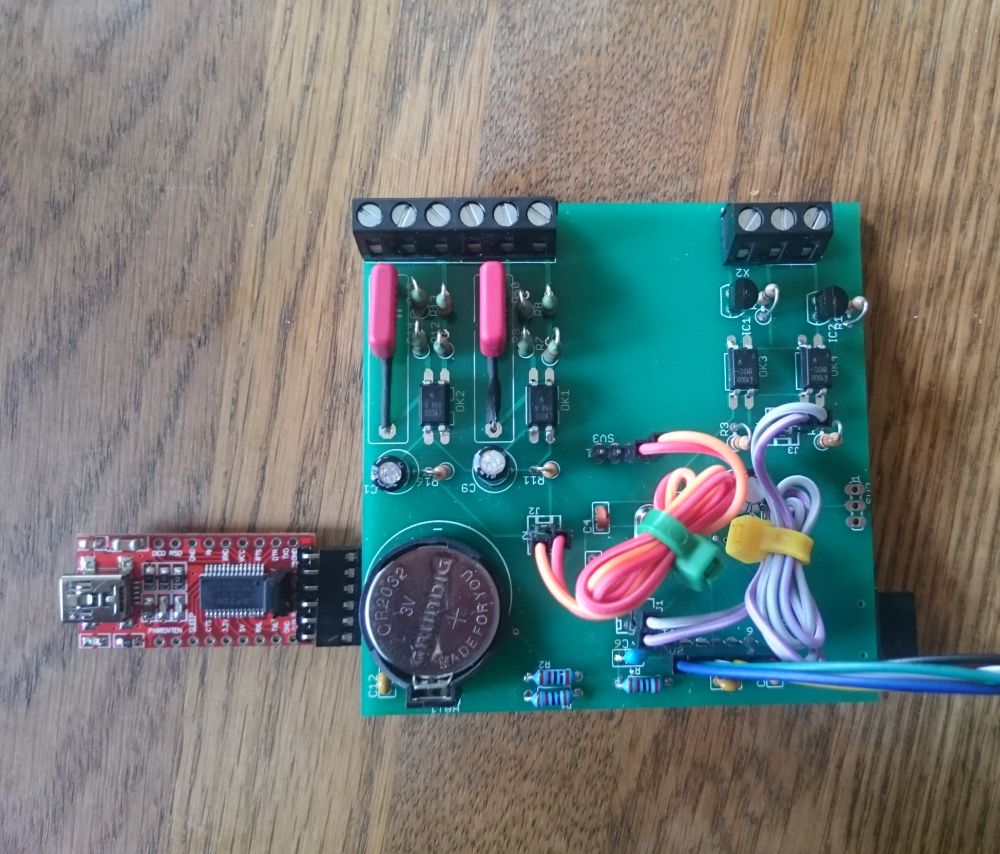

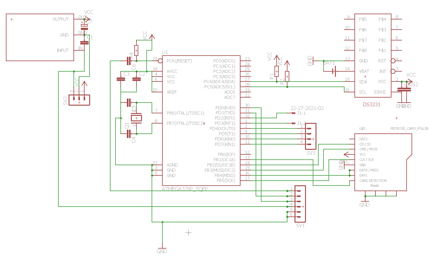

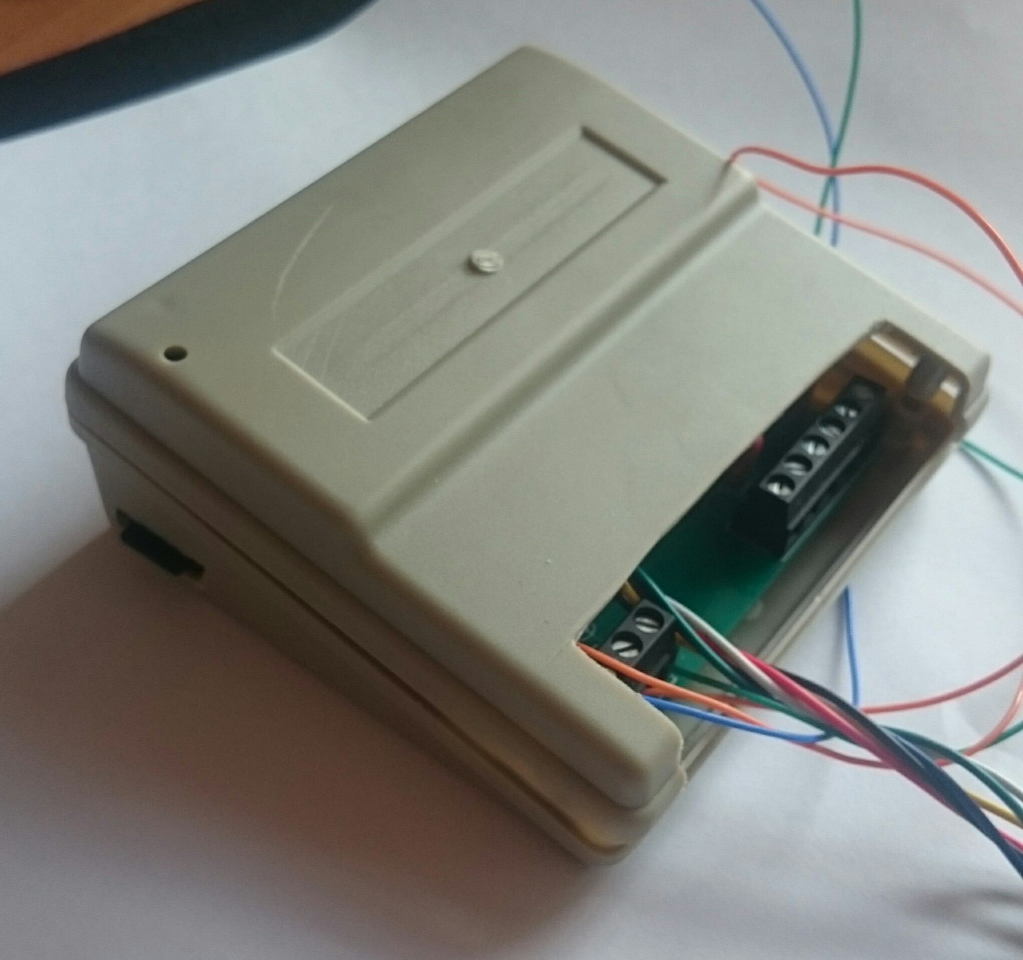

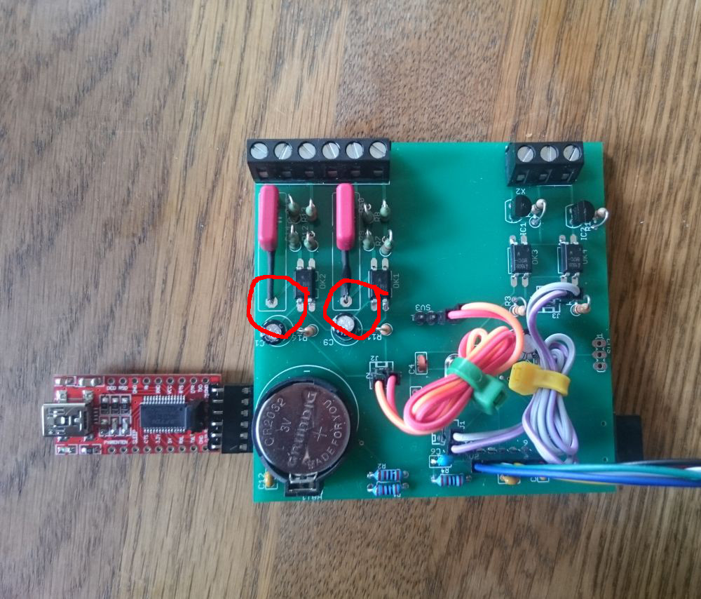

Das hier ist ein Datenlogger mit Erkennung Ein-Aus AC/DC auf DS3231
Basis mit Atmega328P und SD-Karte..Software Arduino..

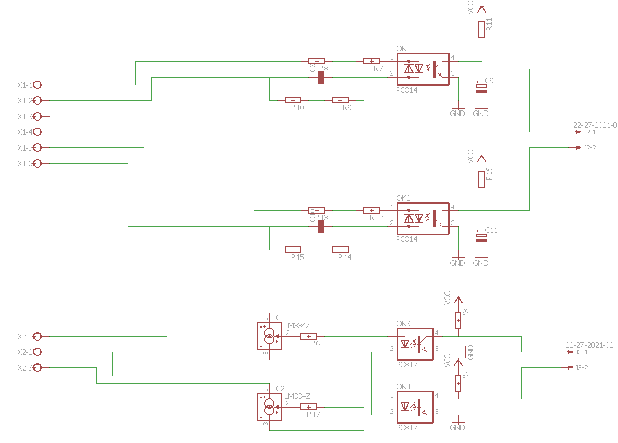

Ziel: SPS Signale und 230V Signale in Schaltschrankverdrahtungen
überwachen.
Eingänge: 2x3-35V DC und 2x230V AC
Ausgänge: MicroSD und Seriell in verscheidenen Formaten
Vorraussichtlich wird das ganze dann eine Bluetoothschnittstelle(nicht
dran gedacht) und eine 5V Buchse bekommen, bzw einen TP4056 mit nem
Flatpack-Lipo.

Sourcecode und Schaltplan gibt es hier:
Beitrag "Re: Signal Datenlogger"

von MiWi (Gast)
Philipp K. schrieb:
> Hi,
> ich möchte hier ein kleines Projekt vorstellen, da es mein erstes
> Projekt mit bestellter Platine ist sind natürlich einige Fehler
> vorhanden aber es ist sonst schon Funktional.. die Idee entstand nur
> weil ich auch mal eine Platine fertigen lassen wollte und ich selbst nur
> Singlelayer ätzen kann.
das mit den Isolationsabständen zwischen den 230VAC und der
Niederspannungsseite übst Du vor dern nächsten Platine noch ein
bischen... so ist das nämlich funktionierend aber sicher nicht zulässig
oder gar Schaltschranktauglich.

von Philipp K. (philipp_k59)
> bischen...
Hm..Danke für Deinen Tip.. den Abstand habe ich eigentlich geübt ;)
7mm..
Übrigens nochmal üben, Niederspannung sind 230V!
Du meintest bestimmt die Kleinspannung (<70V).
von Gerd E. (robberknight)
> 7mm..
Sind das wirklich 7mm?
Lötstopplack zählt nicht als besondere Isolation, der ist dafür nicht
zuverlässig genug gefertigt.
Naja sonst gibts ne Schutzlackierung, mindestens 4mm .. das habe ich
dann irgendwie übersehen!
Nach VDE0110 hätte das gereicht? Sonst fräse ich dazwischen ein Loch.
Ich habe die Seiten dann mal mit einer 1mm Fräsung als Luftstrecke
getrennt, so sollte  das in Ordnung sein.. Schrumpfschläuche sind auch
schon über den stehenden Widerständen.
Okay, hier die Dateien..
Wenns geht noch den ersten Absatz löschen.
von Wolfgang (Gast)
Manche Leute werden sicherlich eher die Bauteilwerte als irgendwelche
Namen interessieren.
