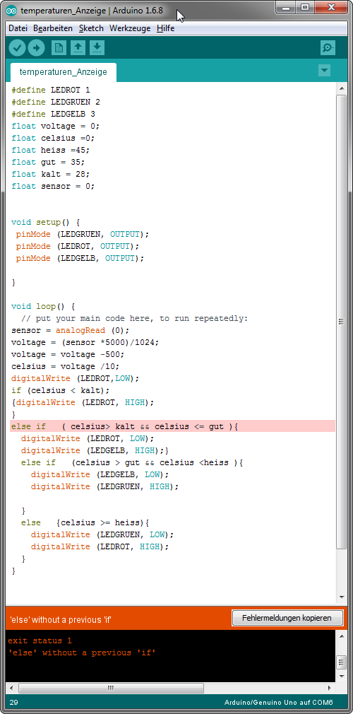

Immer wenn ich den, im Dateianhang gezeigten Code überprüfe und
hochladen will, erscheint dieser Fehlercode bei if, if else und else.
Ich würde mich über eine Aufklärung oder Lösung freuen.

Das Semicolon beim if drüber beendet den if-block (Der in geschweiften
Klammern stehende Block gehört somit nicht mehr dazu und wird immer
ausgeführt). Deshalb steht das else alleine und deshalb die
Fehlermeldung.

Das Semikolon hinter der ersten if-Zeile gehört weg.
Und hinter dem letzten else ist statt einer geschweiften Klammer eine
runde Klammer.
Wenn du diese beiden Sachen geändert hast, kommt dann noch eine
Fehlermeldung?
> runde Klammer.
Wo sogar die IDE zusammengehörige Klammern anzeigt...
