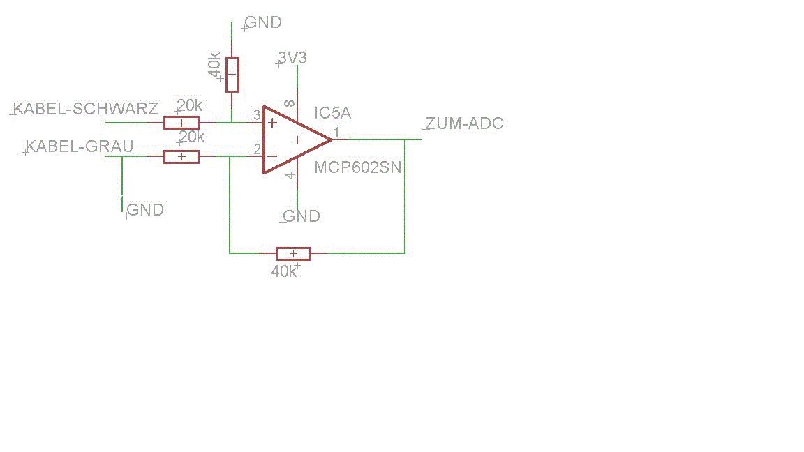

ich möchte das Signal einer Lambda-Sonde (aus einem Polo, ca. 1995)
auswerten. Soll ja angeblich zwischen 0 und 1V liegen.
Meine Frage: Kann ich mit diesem Signal direkt an den ADC eines
PIC-Prozessors gehen (was mir lieber wäre),oder ist ein z.B.
Spannungsfolger unbedingt nötig?
Ich hab bereits ein bischen gesucht, bin aber auf Vertreter beider
Ansichten gestoßen.
Hat jemand hierzu eine Meinung?
Vielen Dank

Spannungsfolger ist schon gut, aber hauptsächlich wegen des Schutzes
gegen Spannungsspitzen. Die killen dann den Spannungsfolger und nicht
den PIC.
Zu hoch darf man den Ausgang der Sonden auch nicht belasten, die Idee
mit dem Spannungsfolger ist also schon gut. Ausserdem wird dein ADC
genauer, wenn er ein niederohmiges Signal bekommt. Du kannst dem
Spannungsfolger auch noch eine leichte Tiefpass Funktion spendieren,
dann britzelt es nicht so auf dem Signal.

Sprungsonden variieren im Innenwiderstand stark, abhängig von der
Abgastemperatur. Das geht von einigen 100kOhm bis hinunter zu einigen
kOhm. Man muss da Kompromisse finden zwischen Störspannung und möglichst
großer Temperaturbandbreite. Daher wurden ab Anfang der 90er Jahre
beheizte Sonden verbaut, die nach 20s unabhängig von der Abgastemperatur
ein sauberes Signal abgaben.
Nur die uralten Sprungsonden hatten keinen Masseanschluss. Da musste man
sich das Massepotential vom Motorblock holen. Deine Sonde wird einen
Masseanschluss haben. Also brauchst du einen Differenzverstärker im
Eingang - oder du lebst mit dem Fehler.
Das Schlimmste, was du einer Sonde antun kannst, ist einen Gleichstrom
zu ziehen. Schon Mikroampere sind auf Dauer tödlich. Deshalb gibt es
spezielle Eingangsschaltungen für die Sonde.
Falls dein Motor die Sonde parallel auch auswerten soll, wird es
deutlich interessanter. Je nachdem, in welche Richtung dein PIC das
mittlere Potential verschiebt, hast du Mehrverbrauch oder erhöhte
Abgastemperatur. Wir reden hier über die Größenordnung von 10mV. Nicht
ohne Grund wird für Messungen meist eine zweite Sonde verbaut.

Alos, mit einem (hochohmigen) Spannungsfolger machst du nichts falsch
und störst auch nicht die Originalregelung.

Prinzipiell ist es direkt möglich die Spannung zu messen.
Aber...
Ein paar möglichst hochohmige Widerstände in Reihe können zum Schutz vor
allem Möglichen nicht schaden. Klippdioden oder auch ein vcr haben es an
dieser Stelle nicht so mit energiereichen Pulsen.
An dieser Stelle kommt dann aber ein OP ins Spiel.
Autos sind nicht nur im Radkasten schmutzig, sondern auch in der
Elektronik.

Bei den beheizten Sonden wird die Heizung in Abhängigkeit des
Innenwiderstands geregelt und somit das Sensorelement auf eine
(einigermaßen) konstante Temperatur gehalten. Der Innenwiderstand des
Sondenelements wird dabei gemessen.
Die Sondenbereitschaft wiederum hängt weniger von der Heizung als
vielmehr vom Taupunktende des Abgasstroms ab. Erst ab erreichen des
Taupunktendes kann ich anfangen zu heizen, sonst geht das
Keramiksubstrat kaputt. Das Taupunktende hängt vom Motor selbst und vom
Verbauort der Sonde ab.
Das Sondenelement ist entkoppelt vom Gehäuse und hat eine eigene
Bezugsmasse zum Motorsteuergerät. Ich kann mir beim besten Willen nicht
vorstellen das Krümmer/Motorblock Bezugspotential für das
Lambdasondensignal gewesen sein soll. Erstens herrschen erhebliche
Masseversätze (einschlägige Normen spezifizieren diese mit +/- 1V) und
zweitens gibt es durch Alterung erhebliche Übergangswiderstände zwischen
der Sonde/Hosenrohr/Motorblock. Zumal beim Auspuff noch Dichtmaterialen
verwendet sein können, die nicht unbedingt gut elektrisch leiten.
Hast Du eine Quelle dafür?
In das Sensorelement wird dauerhaft hochohmig eine Spannung vom MSG
eingeprägt. In der Regel beträgt diese der halben Sprungspannung (ca.
300mV - 400mV). Einfach mal Stecker abziehen und messen.
Zu Innenwiderstandsmessung wird das Sondensignal kurzzeitig über einen
Widerstand auf ein internes Spannungspotential gezogen (5V). Über die
Spannungsänderung des Sondensignals wird dann der Innenwiderstand der
Sonde bestimmt.
Georg G. schrieb:
> Deshalb gibt es
Die Eingangsbeschaltung für eine Sprungsonde ist sehr überschaubar und
kommt bei neueren Steuergeräten gänzlich ohne ein aktives Bauelement
aus. Die Umschaltung zur Innenwiderstandsmessung übernimmt dann ein
Portin am µC.
> Abgastemperatur.
Es wird lediglich der Sprung von Fett/Mager oder Mager/Fett anhand von
Spannungsschwellwerten ausgewertet und nicht auf irgendeinen
(imaginären) Lambdawert anhand eines absoluten Spannungswertes entlang
der Sprungkurve geregelt. Das ist schon aufgrund der Bauteiltoleranzen
nicht möglich.
Größenordnungen von bis zu 100mV werden keinen Einfluss haben, sofern Du
dich nicht aufgrund Alterung etc. bereits an den Toleranzgrenzen
befindest.
Georg G. schrieb:
> Nicht
Die zweite Sonde (Nachkatsonde) dient lediglich zur Kat-Diagnose und hat
mit der Aufgabe der Vorkatsonde nichts zu tun.

koordiniert durch den Hallsensor, der allerdings durch eine
Lichtschranke ersetzt werden musste, weil man, wie ich jetzt weiß, den
Hallsensor definitiv nicht direkt an den ADC anschließen sollte).
Ich wollte aus der Hallsonde einfach Informationen über die
Einspritzdauer erhalten: zu fett dann kürzer, zu mager dann länger.
Die Sonde hat übrigens 4 Kabel: die beiden weißen würde ich jetzt
einfach an die Autobatterie anklemmen. Das Graue (Masse) und das
Schwarze wie in der Schaltung oben eingezeichnet.
Was ist davon zu halen?

Wie muss ich mir das Vorstellen? Graues Kabel an GND, schwarzes Kabel an
Widerstand (z.B. 1k), anderes Ende des Widerstands an +5V. Aus dem
Spannungsteiler berechne ich dann den Innenwiderstand? Und das macht das
Steuergerät z.B. alle 10 Sekunden? Wie groß sollte der Innenwiderstand
sein?
Warum wird dauerhaft die halbe Sprungspannung eingeprägt?
(Firma: matzetronics) #4666574
Ich habe an meinen Fshrzeug, wie von Автомат Калашникова beschrieben,
eine von der Motortemperatur abhängige Heizspannung. Am Anfang wird die
Sonde mit so etwa 10V angetrieben, (dabei misst das MSG auch, ob da
Strom fliesst und jammert bei offenem Kreis oder Kurzschluss). Wird der
Motor warm, geht die Heizspannung runter und ist bei heissem Motor auch
mal nur 4-6V.
Es kann also sein, das 12V zu viel für die Heizung ist.
Um einen Gleichstrom durch die Sonde zu vermeiden.
> Die Sonde hat übrigens 4 Kabel: die beiden weißen...
Geh in die nächste VW Werkstatt und lass dir aus dem Schaltbild die
relevante Seite ausdrucken. Du hast zwei Masseanschlüsse (Heizung und
Sonde), Plus für Heizung (mit Ohmmeter schnell zu finden, 10...20 Ohm)
und das Sondensignal (im kalten Zustand sehr hochohmig, Megaohm, gegen
Masse).
(Firma: matzetronics) #4666968
Georg G. schrieb:
> Die Technologie der Sonden hat sich in den letzten 20 Jahren geändert.
> Die alte Fingersonde ist praktisch ausgestorben und wurde durch die
> Planarsonde ersetzt, mit völlig anderer Auswertung.
Aber doch nicht bei einem 95er Polo. Der hat garantiert eine klassische
Sprungsonde - wie meine kleine Kiste.
Wenn das die Standardfarben sind, ist das schon richtig. Die beiden
weissen sind die Heizung und schwarz und grau sind der Sensor. Bei
meiner Ersatzsonde war spassigerweise schwarz nicht Masse - da meckerte
das MSG eine negative Spannung an. Umpolen hats dann gebracht.
Anbei mal die Schaltung aus meinem Auto. Die Farben am Sensor sind die
werkseigenen und kein Standard.
