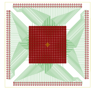

ich designe grad für meine Bachelorarbeit ein paar Platinen mit Kicad.
Wenn es fertig ist, soll das ganze ein BioChip werden. Auf den Pads
können Flüssigkeitstropfen aufgetragen werden. Diese können dann, durch
anlegen einer hohen Spannung, auf benachbarte Pads gezogen werden.
Mein Problem ist jetzt, dass ich nicht weiß ob der kleine Abstand
zwischen den Leiterbahnen ausreicht. Dieser ist an den schmalsten
Stellen lediglich 0.15mm und die Pads werden auf 230V Gleichspannung
geschaltet. Die Leiterbahnen sind 0.15mm breit. Die Ströme die am Ende
fließen werden sind im Bereich weniger mA. Die Spannung wird über eine
PixiePSU generiert.
Reicht der Abstand aus, oder glaubt ihr, dass ich damit Probleme
bekommen werde?
Bisher konnte ich leider nur Informationen zu 230V AC finden.
Ich habe das Platinendesign mal direkt mit angehängt.
Gruß Malu

Du brauchst keine Schutzisolierung (die ja bis 2500V Überspannung halten
muss bei 230V Netzspannugn) sondern nur Funktionsinsolierung und kannst
sicher ohne Verschmutzung rechnen. Da reichen für 220V DC eigentlich
0.01mm Abstand, weil aber bei der Leiterplattenfertigung ein
mikroskopisch zackiger Metallrand und mikroskopisch kleine
Metallpartikel in Poren überig blieben real 0.04mm. Man sollte das Feld
aber nicht inhomogen machen, deine Knicke also bitte abrunden. Das
Problem bei DC ist, dass wenn erst mal ein Funke überschlägt, der auch
weiterbrennt bis alles abgeraucht ist.

Welche Anforderungen hast Du an die Isolierung ?
Dass deine Schaltung funktioniert ist die eine Seite, dass Mensch oder
Nutztier nicht zu Schaden kommen die andere.
OP #4667256
Natürlich soll sich an dem Gerät niemand verletzen können. Ich würde das
ganze jedoch auch als Prototypen einstufen und somit erwarten, dass
entsprechend vorsichtig damit umgegangen wird.
Die auf der Oberseite überstehenden Pins bekommen noch eine
Schutzabdeckung aus Plexiglas und auch das fertige Gerät bekommt noch
eine Box aus Plexiglas. Das einzige, was ich nicht komplett abdecken
kann sind die Pads auf der Oberseite. Auf diese soll noch ein Folie, die
von einer Platine gehalten wird und auf die die Tropfen gegeben werden.
Das Projekt baut auf den Designs des OpenDrop Projektes auf, der Aufsatz
mit der Folie soll ungefähr so werden http://www.gaudi.ch/OpenDrop/?p=38
Gruß Malu
Gast #4667257
MaWin schrieb:
> kannst
Maximilian L. schrieb:
> Auf den Pads
Da ist die Verschmutzung ja Zweck der Übung. Nasse Pads halten ganz
sicher nicht 230V aus. Da müsste man schon genauer wissen, wie das ganze
funktionieren soll - wenn es nicht geheim ist.
Nach der bisherigen Beschreibung sehe ich aber wenig Alternativen, bei
grösserem Abstand wird der Transfer nicht mehr funktionieren.
Ausprobieren, das ist eben Forschungsarbeit. Entweder es funktioniert
oder es fliegt dir um die Ohren.
MaWin schrieb:
> Man sollte das Feld
Die Leitungen kann man ja notfalls auf Innenlagen routen, aber die Pads
sollten abgerundet sein.
Georg
Gast #4667379
Habe ich erst später lesen können. Dann wäre es aber besser, die Pads
nicht mit extra Folie abzudecken, sondern gleich auf Lage 2
unterzubringen, also in der LP unter einer Deckschicht zu vergraben. Das
würde alle Spannungsprobleme lösen, die Frage ist nur ob sich das deine
Uni leisten kann.
Eine durchgehende Lötstoppmaske wäre ähnlich, aber nicht so sicher.
Georg
