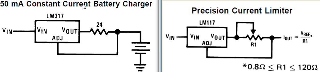

von Tommy (Gast)
Alles klar, jetzt verstehe ich das alles besser.
Ich nehme also einen lm317 und berechne die Widerstände zum Setzen der
Spannung so, dass der LM317 3,55V liefert. Dann noch in Reihe einen
Widerstand zur Strombegrenzung (in meinem Fall 1,1A).
Dann wird bis 3,55V mit dem Strom geladen, bis zu dem ich begrenze.
Ab 3,55V sinkt die Stromstärke bis der Akku voll ist. Wenn ich jetzt
50mA als untere Grenze annehme, wie baue ich die Schaltung auf, dass bei
den 50mA abgeschaltet wird. Per MCU auswerten ist ja dann nicht
notwendig, wie das alles sehe.
Vielen Dank für die Hilfe. Wenn jetzt noch wüsste, wie ich das
Abschalten realisieren kann, komme ich selber zurecht.
Wie gesagt, danke nochmals Leute.
von Klaus (Gast)
Fast Ok. Du nimmst einen LM1117 und berechnest die Widerstände für
3,55V. Fertig! Der LM1117 begrenzt den Strom auf ca. 1 A, soviel wie er
selbst verträgt. Der Akku kann auch mehr ab.
MfG Klaus

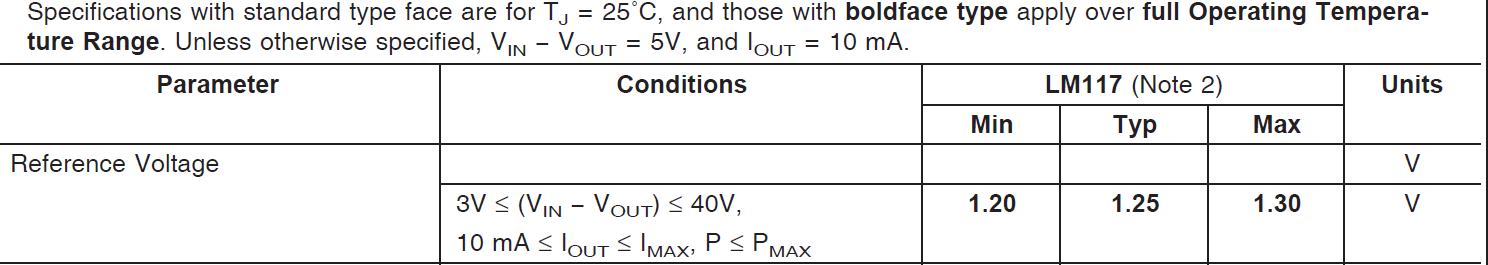

von MaWin (Gast)
Tommy schrieb:
> Oder verstehe ich da was falsch ?
Offensichtlich. Nie ein Labornetzteil mit einstellbarer Spannung und
Strom benutzt ? Der L200 ist genau das (nur fest einstellbar).
Gut.
> Dann noch in Reihe einen Widerstand zur Strombegrenzung (in meinem
> Fall 1,1A).
Kommt drauf an, wo der Widerstand hin soll.
Wenn du den Widerstand zwischen Regler und Akku baust, NATÜRLICH NICHT,
dort ist die Spannung über dem Widerstand 0 also auch der Strom 0 bei
vollem Akku, bei noch nicht vollem 3.45V Akku ist die Spannung nur 0.1V
also fliesst wenig Strom, man kann den Widerstandswert nicht so
auslegen,d aß der Strom bei leeren (2.5V) und fast vollem (3.45V) Akku
gleich hoch wäre, wie es für CCCV notwendig wäre.
Wenn du den Widerstand zwischen Netzteil und LM317 baust: Vielleicht,
ungefähr, wenn das Netzteil 30V liefert kommt es eher hin als wenn es
bloss 5V liefert dann ist der Widerstand nämlich völlig undefiniert.
Rechne mit SpannungsDIFFERENZEN und schau ins Datenblatt welche Spannung
der Spannungsregler selber für sich braucht je nach Strom (sind bei
LM317 so 1V bis 2.5V).

Ich glaube, ich nehme den LM1117 zum Laden und überwache den Ladevorgang
mit einem kleinen AtTiny. Wo und wie müsste ich am besten den Strom
während dem Ladevorgang messen ? Ein 0.1Ohm Widerstand in Reihe zum Akku
und dann I berechnen ? Ich hatte mal eine OpAmp Schaltung gesehen für
sowas, ist aber schon was her und ich kann mich nicht mehr richtig
erinnern.
Die MCU Lösung hätte noch den Vorteil, dass ich ein paar schöne LEDs
dranmachen könnte, um die verbliebene Kapazität anzuzeigen, wenn ich die
Spannung der ADC auswerte.
Meine einzige Frage ist noch, wie ich den Strom per MCU messe.
Wenn er unter einen bestimmten Wert fällt, schalte ich den LM1117 ab.
Hab hier noch einige Relais rumliegen, ich glaube die nutze ich dafür
und schalte die per Transistor vom MCU aus.
von Marc V. (Firma: Vescomp) (logarithmus)
Tommy schrieb:
> schreib bitte nur wenn du wirklich helfen magst. Solche Kommentare sind
> nur Speicherplatzverschwendung und helfen nicht weiter.
 Ja, das nervt mich auch immer unheimlich - und dann noch endlose
 Vorträge über Theorie und so...
 Habe wahrscheinlich in Analog genauso wenig Ahnung wie du, aber
 ich will es versuchen:
 Einen LM317 kannst du als Constant Current Charger schalten. Strom
 wird mit Widerstand eingestellt, mit Differentialmessung kann man
 sehen wann der Strom gegen Null geht, oder ?
 Viele AVRs haben ADC mit Differentialeingangen.

Vielen dank Marc. Differenzialmessung war das Stichwort. Ich wusste nur
was ich machen möchte, nicht wie es heisst.
Super, vielen dank. Dann löte ich mal los. Ganz einfachen Aufbau
etstmal. LM317 auf 1.1A mit Widerstand begrenzt. Und dann lade ich
erstmal, bis ich bei 3,55V ankomme und schaue mal weiter. Da müsste ich
ja dann CC verlassen und zu CV. Also Spannung festlegen bei 3.55V und
den Strom Überwachen.
von noreply@noreply.com (Gast)
http://www.ti.com/lit/ds/symlink/lm1117.pdf
Figure 12 Schaltplan im oben angegeben Datenblatt für Shuntwiderstand
Rt2 kann für Strommessung verwendet werden.
Figure 19 für "Abschaltung" des Reglers
Im Datenblatt steht, das der Strom zwischen 0,8 A und 1,5 A begrenzt
werden kann. Sollte man auch als Informatiker mal lesen und verstehen.
von stromtuner (Gast)
Mit dem LM317 ist das doch alles viel zu ungenau!
U_ref sei 1.25Volt... Wann und bei welcher Temperatur?
Dreh mal die Spannung am Labornetzteil bei vermeintlich vollem Akku
(hier 3.55Volt) auf 3.60V hoch, also nur um 50mV höher und sieh dir den
Strom an, der dann auf einmal fliesst! bei Innenwiderständen um 3-5mR,
die ein Lifepo4-Akku hat, lässt sich einfach mit rein grafischem
Lösungsansatz die Abhängigkeit von ladestrom und - spannung darstellen.
Da kannst Du nicht mit einem LM317 um die Ecke kommen! Oder du gehst
runter an die untere Toleranzgrenze und verschenkst 20% Akkukapazität.
StromTuner
 Hier.
 Was hat ein LM317 mit Labornetzteil zu tun ?
 LM317 ist "floating", da kannst du auf- und runterdrehen soviel du
 willst.
Marc V. schrieb:
>  Hier.
Stimmt doch. Die Referenzspannung kann im Arbeitsbereich zwischen 1,2
und 1,3 Volt betragen. Der Spannungsteiler multipliziert den Fehler grob
mit 3. Dann kommt je nach Auslegung schon mal was zwischen 3,3 Volt oder
3,6 Volt oder 3,5 Volt und 3,8 Volt raus. Und das bei 25 Grad. Und die
Temperaturschwankungen gleichen dann alles wieder aus. ;-)
 Richtig lesen.
 Angaben sind in BOLD, gelten also nicht nur bei 25 Grad, sondern
 über den gesamten Temperaturbereich.
> Der Spannungsteiler multipliziert den Fehler grob mit 3.
 Sagt wer ?
 Ich sehe da keine Spannung rauskommen, wenn schon, dann fliesst
 Strom und der mögliche Fehler beträgt +/- 4%.
 Und wenn der Strom auf 250mA eingestellt ist, gibt es absolut keine
 Möglichkeit, dass da 1A oder 2A fliesst, selbst bei Kurzschluss.
>  Richtig lesen.
Ok. Das muß ich wieder zurücknehmen. ;-) Ich war zu sehr auf das
Datenblatt des 1117 fixiert.
Das ist keine sonderlich gescheite Wahl. Denn die Strombegrenzung des
1117 ist eine reine Schutzschaltung. Wenn die anspringt, dann pfeift der
Regler schon auf dem letzten Loch.
Außerdem ist der genaue Stromwert nicht garantiert oder gar einstellbar.
Er streut von Exemplar zu Exemplar und mit der Temperatur. Der genannte
L200 ist da ein ganz anderes Kaliber.
Zwischen Regler und Akku beeinflußt der Widerstand den Ladevorgang. Mit
1A und 100mR wird der Übergang zwischen CC und CV Phase bei 100mV
Klemmenspannung früher erreicht. Die CC-Phase wird kürzer, die CV-Phase
länger. Wenn das ok ist, dann schalte den Widerstand gleich in die
GND-seitige Zuleitung des Akkus.
Ansonsten gehört der Widerstand in die Leitung vor dem Regler. Bei einem
Regler, der den Strom über einen externen Shunt regelt (etwa L200) kann
man den Strom natürlich gleich mit eben diesem Shunt messen.
Apropos messen: wenn man den Strom nicht anzeigen oder protokollieren
will, dann reicht ein simpler Komparator. Der wird dann so eingestellt
(notfalls über die Offset-Trimmung) daß er beim Unterschreiten des
minimalen Ladestroms umschaltet. Ob du dann noch einen µC brauchst oder
ein einfaches Flipflop reicht, mußt du selber entscheiden.

Tommy schrieb:
> Niemand eine Empfehlung ausser QFN Chips ?
 Mit LM317 und 0.5C laden, wenn 3.55V erreicht sind, aufhören.
 Spannung mit MEGA direkt an der Batterie messen, Genauigkeit ist
 +/- 2 LSB (Absolut).
 Timer in Software, zur Sicherheit vorerst auf 2 Stunden, nachher kann
 man es, wenn nötig, ändern.
 Am Anfang sowieso mit DVM zwischendurch sowohl Spannung als auch
 Strom kontrollieren.
 Und lass dich nicht durch hier anwesende Nobelpreisträger in Elektronik
 davon abhalten, einen DIY Lader selbst zu bauen.

von Klaus (Gast)
Nur wenn die Eingangsspannung zu hoch ist, obwohl dann greift ja die
Temperaturbegrenzung. Selbst beim guten alten LM317 empfiehlt National
in seiner App. Note die interne Strombegrenzung zum CC Laden zu
verwenden.
